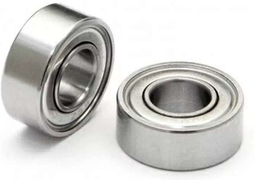

Два года назад заскрипел вентилятор отопителя. Снимал, чистил, смазывал, хватало не на долго. Решил купить новый. Попался вот такой, на подшипниках.
Засада ждала, где не ожидал. Крыльчатка не съёмная, запрессована на вал. Можно было попытаться нагреть, или побольше усилий приложить, но подумал про установку, а как же её напрессовывать под жабо, надо быть фокусником.

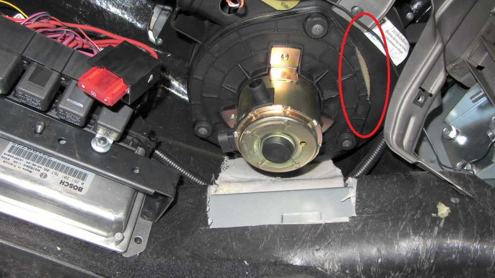

Вставить из салона мешает усилитель кузова, фигня закрытая шумкой. Решил обрезать шумку и попробовать.
Пластиковый кожух вентилятора чуть чуть мешает, буквально 5 мм. Подточил напильником пластину крепления в одном месте и всё, встал на место как родной.
При помощи хорошего скотча, восстановил шумку.
Теперь нет проблем с заменой или ремонтом вентилятора. В продаже появились вентиляторы, у которых крыльчатка затягивается сверху гайкой, очень хороший вариант, но в то время я не нашел в продаже такого. Эксплуатация в две зимы, не выявили каких либо проблем. Работает относительно тихо, не громче родного.

Красиво то как. Даже в закладки добавил 😱 Стал гореть пред при включении 4ой. Салонники менял регулярно, мотор работал 1ая-2ая круглый год (машина с кондером) Купил КЗАТЭ, решил поменять по этому совету. Результат: поизрезав все пальцы, завернувшись буквой зю, вырезав шумку кое как выломал старый мотор. И вот тут началось…подрезав край начал ставить новый. Вообщем помучившись и понял что я его должен сломать, ПРОСТО пометил маркером, снял крыльчатку и как все это делают СПОКОЙНО ПОМЕНЯЛ МОТОР! Мужики долго ржали: мы тебе говорили ставь как все, нет, решил поизвращаться. Просто, быстро и без матов. Крыльчатка на шпонке. Зато шумка изрезана и моторчик косорылый, пришлось бок герметиком замазывать и поролон новый клеить 😂😂😂😂😂
Костя, есть два вида моторов отопителя: со съемной крыльчаткой, и не съемной, как в этом БЖ. Здесь описана ситуация, когда крыльчатка физически не снимается с вала (LFh 01230), по другому не снять, не поставить. Если бы не было такой проблемы, то и записи в БЖ бы не было. А так, я рад за тебя, все у тебя получилось с минимальными усилиями!
