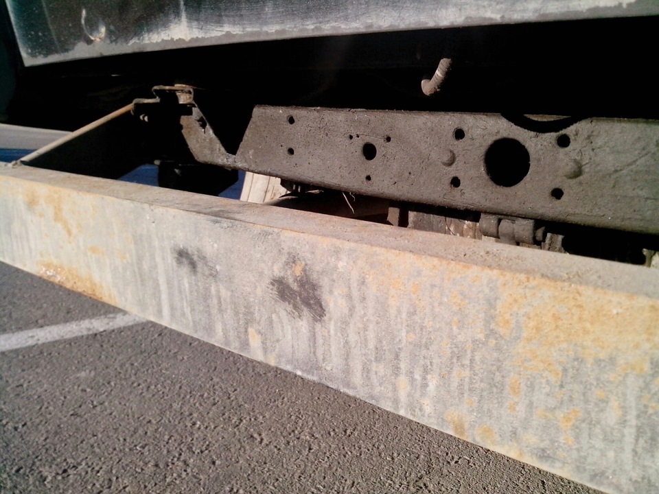

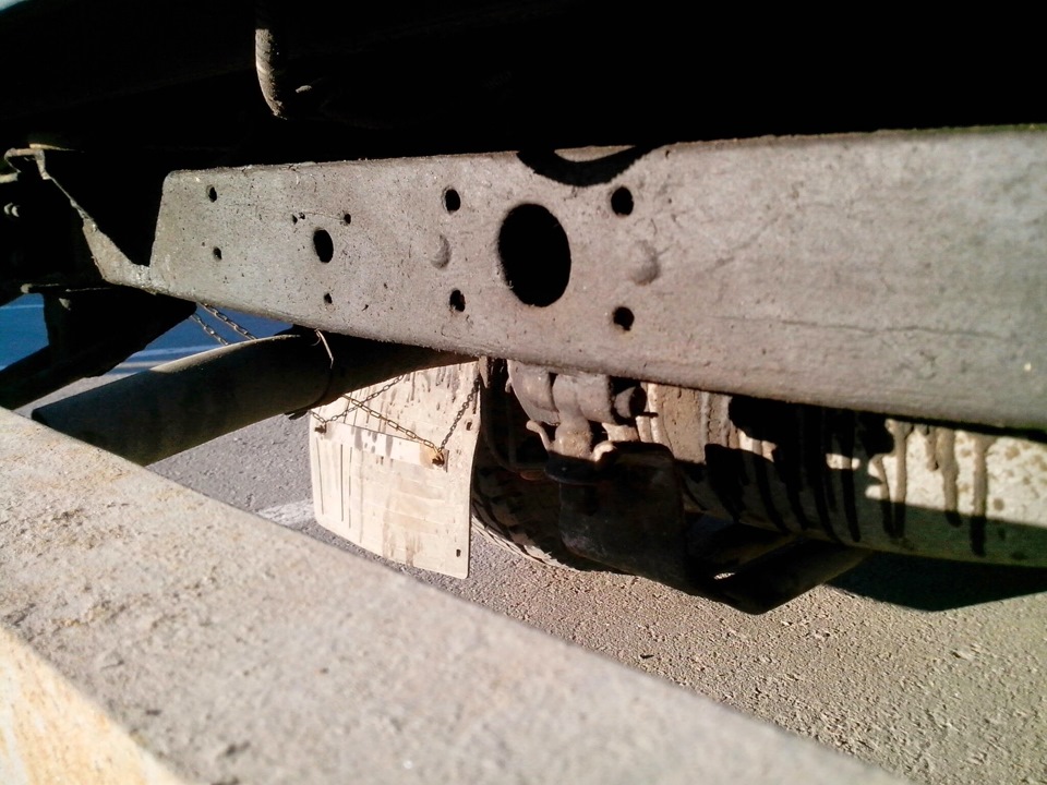

Прошло тестовое испытание зимой и соляными растворами нанесённых покрытий.
итак:
рама — антикор на основе старинного рецепта
проставка (рама-бампер) — мовиль спрей (производитель "Тритон")
задний бампер — грунт краска по ржавчине 3в1 2 слоя питерская
Работы по подготовке.
Рама — никаких
проставка — цинкарь ( чистая свежая железка без следов ржавчины)
бампер — щётка на дрель + цинкар
итог
фото угла подвергающегося самым жестоким испытаниям, помимо соли это пар с выхлопной. Сам накосячил — надо выхлоп вниз завернуть.
рама в черной пластичной хрени. я доволен. надо с пропорциями поиграть, а то для снега, песка и травы они нормальные, а если руками хватать — пачкаешься.
старинный рецепт:
в жидкой фракции нефтяной выгонки растапливаем твёрдую и добавляем биодобавки у меня это растстоп и ортофосфорная кислота.
Кстати слой растстопа лежал на раме перед обработкой, но после зимы я его там не нашёл. на баке в раме видно слой меркасола, после 2х зим, а сверху потёки моего состава, хорошо держит но дорогой.

привет. состав для дверей пушсало+растстоп+ немного трансмиссионки
для днища и рамы тоже + битум для закрепления, по пропорции например в двери это 2кг пушсала+ банка жёлтого растстопа. трансмисионка только что б было что нагревать в ведре(стакан-полтора на 4 кг), а то на плитке он горит. До обработки забрызгай кислотой. ортофосфорная или щавеливая пофиг это или цинкарь из авто49 или любой преобразователь ржавчины из хозмага. он даст плёнку на очагах ржавчины. береги резинки и глаза)))) где пескоструит или московская соль добавляешь битум. делал на глаз. в ведре при кипении раствор похож на сметану. пульнуть надо за 1-3 минуты _ твердеет(но не на столько что бы отвалится. пачкаюсь постоянно как лезу под днище.)
