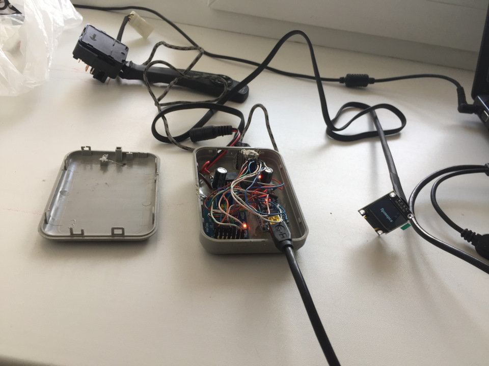

Когда купил машину и узнал что на неё можно поставить круиз контроль, мысль о том что его нужно поставить не отпускала меня. Но зелёная душила покупать приборку, да и красного ключа нет.
Недавно на просторах авито www.avito.ru/moskovskaya_…os&utm_source=soc_sharing
Наткнулся на такую штуку. Продавец сразу сказал что в наличии нет и будет через месяц. Через месяц сей Дейвайс появился и был сразу заказан.
Вчера получил и сразу поставил.
За 2500 денег теперь у меня есть круиз контроль, все работает как в видео продавца!

Это не круиз-контроль, а модуль управления штатным круиз-контролем в ЭСУД. Обрабатывает, перехваченные с шины, команды нажатия на кнопки подрулевого переключателя и выдает команды в шину на управление круизом.
Судя по тому, что изготовлен тупо монтажем на одну плату нескольких модулей ардуино, есть риск, что при сбое может самопроизвольно активировать круиз.
Риска нет! Эбу проверяет кс пакета команды, если кс нарушена то эбу отрубает кк до перезапуска
Риск всегда есть. Хрен его знает, что автор там нагородил в прошивке атмеги. Я лично сталкивался с тем, что на автомобиле при наведенном внешнем импульсе в атмеловской тиньке, сбивался регистр указателя команд и программа продолжала выполнение с произвольного адреса. Этим адресом может оказаться переход на процедуру инициализации круиза.
Я как автор скажу что с прошивкой всё в порядке), в любом случае
Даже если предположить ложное срабатывание модуля то нажатие на педаль тормоза или сцепления кк отключится таков алгоритм кк в эбу
Чего не скажешь про джет круиз который работает в разрыв педали газа
Ну это ещё сообразить надо нажать после ложного срабатывания. Пока соображаешь вполне можно оказаться в попе передней машины. Я сам, как разработчик, круиза, такие фортели видел на испытаниях.
Джеттеровский круиз это, конечно, вообще самоубийство. Там жуткое дело, если глюканет при обгоне и управление по газу пропадет — есть неплохой шанс заехать под встречку.
А Вам бы всё таки порекомендовал экранировать плату фольгой с землей между двумя слоями термоусадки — атмеловские чипы в обычном промышленном исполнении весьма неустойчивы к наводкам в авто.

Отвечу на ваш вопрос, если вдруг сбой или подвисание (не было замечено) то кк просто отключиться, авто самостоятельно не поедет это не даст сделать блок эбу, так как алгоритм работы кк заложен непосредственно в нем.

Это известная проблема модуля Comfort-LIN. для ее решения модуль надо перепрошивать. На сайте производителя Comfort-LIN есть новая прошивка и инструкция, как шить.
Вот ссылка: comfortlin.ru/fwupdate
Я проделал всё ак там описано. Теперь у меня такой проблемы нет.

Похоже на Arduino.
Да atmega328
