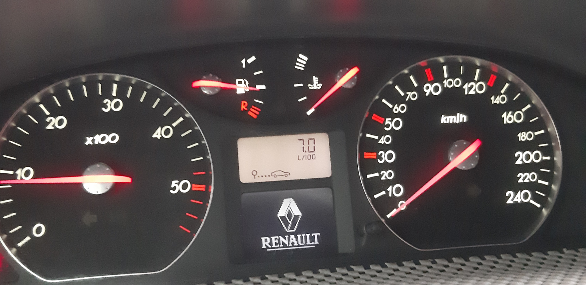

Понимаю, что 20-летняя машина не может соответствовать заводским характеристикам по расходу топлива, но все же не даёт покоя вопрос, сколько литров должен потреблять F9Q750.
Подскажите, пожалуйста, нормальный ли расход топлива?
Дистанции в основном короткие и авто часто не успевает прогрется до нормальной температуры.
На трассу авто выезжает крайне редко, и там расход 6-6.5 л
Авто после "полукапиталки" — замена колец и вкладышей.

120 пони. Средняя скорость 27, расход 9 литров показывает. В основном по городу езжу
У меня трасса--город 50-50 6.5л по заправкам а по БК 7.5л, фиг его знает почему так
Проверяй наддув и топливную систему
А у вас форсунки по маркировке не 230 стоят?)
Это огромный расход

У меня до капитального ремонта в такое время расход был тоже под 10 л. С утра прогрев до 5 мин пока курю и если есть снег чищу. Мне от дома до работы 10 км, из них 7 по городу, с пробками. Сейчас общий расход до 7 л на 100 км. Стиль езды тоже 2000-2500 об.

Наверное, нужно форсы смотреть…Хотя заводится авто хорошо и динамика устраивает.
Что ещё влияет на расход?
Есть идея почистить фильтр топливного насоса, но не знаю даст ли это результат.
У нас в баке нет насоса если что, там есть сетка, туда в вашем случае, лезть в последнюю очередь, а фильтр топливного насоса, я так понимаю это просто топливный фильтр, просто меняют, нечего там чистить.Форсунки лучше на стенд а не баловатся всякими промывками, они помагают, но не надолго. Да, и еще помогает смена заправки, я когда то заправлялся на БРСМ, вроде все гуд, но когда сменил на КЛО, расход упал на 1 л.

Так это зависит от того как ты ездишь, агресивно или нет, сколько по времени прогреваешь по утрам, на каких оборотах держишь двигатель при езде в городе и на трассе. У меня 2.2 для сравнения в городе стараюсь на оборотах не меньше 1800, прогреваю в морозы от -1 и ниже по минимум 10 минимум, стиль езды резкий . И расход средний по пробегу почти 800 км со средней скоростью 38км/ч 8.8л . Летом чуток меньше, но за 8 переваливает с климатом постоянно включенным. С неисправным расходомером за 10л переваливало.

F9Q 750 по трассе 5-5,5 по городу до 7, но это при спокойной езде
Ваша 7 очень удивляет. Как такого результата добились?
Это если переключаться на 2000-2500об. Я считаю, что это не маленький расход для дизеля, до лагуны был пасат б2 1,6турбо дизель. Лашадок у него конечно по меньше, но и расход был ещё меньше. Особо его не жалел и крутил у него в круг был расход не больше 5 литров. У меня Ниссан альмера 1.5 бензин всего на литр больше ест. Трасса со скоростью 120км/ч укладывается в 6-6,5л город около 8!

Да не может быть такого расхода зимой, да и летом с кондеем тоже, 8-8,5 л. я так преполагаю это более менее норм расход, а у вас 9,4л при средней скорости почти 30км/ч это много. У меня при 20-21 средней скорости был расход 9.2л. Хотя машину я прогревал не 2-3 минуты, а 10 мин как минимум, а в морозы -10-15 градусов и того дольше.

1.9’107 лошадей. По трассе до 100 4-5, после 100 (обычно 120 еду) — 5.5-6.2
Город средний 7-8
Я конечно на лагуне дизельной не ездил, но кажется много это. У меня щас 10.6 показывает при такой же средней скорости. Так у меня 2.0 акпп бензин. Правда у меня Вебасто стоит и когда завожу сразу включаю и машина очень быстро нагревается. Плюс штатные свечи подогрева ОЖ стоят, правда не знаю работают или нет.
много и от топлива зависит…
я перешел на лукойл-экто, рассход упал до 7 до этого 8- 8.5 был. и машина стала "мягче" работать.

Я в своём тракторе боролся с большим расходом 2 года. Поменял распылители, отрегулировал форсы, чистый коллектор, новые датчики… В общем все в огне… и… У меня такой же расход сейчас, поездки в основном с работы на работы 8км. В дороге постоянно работают свечи подогрева антифриза (соответственно обороты 1000), печка на макс, обогрев заднего стекла и т д… Все это даёт огромную нагрузку на гену и естественно на мотор. … + густое масло в узлах. У меня средняя скорость 21. Проводил эксперимент, если на полностью прогретый авто обнулить расход топлива на бортовом, то расход 6.8 — 7.5 в городе.

6.7 это на прогретый мотор… Попробуйте обнулись расход на полностью прогретый мотор, когда нет нагрузки на гену, масло в двигателе и трансмиссии горячее и поездить по городу (без пробок) минут 10-15, расход будет совершенно другой. У меня на прогретый двиг по трассе при 100кмч на 5-й передаче (хотя у меня 6мкпп), расход 4.8-5.0…
Это на холостом нужно прогревать, а потом ехать? Сколько времени в среднем занимает прогрев?
Нет. Вы покатайтесь по городу, чтобы нагрелся мотор, коробка…ну минут 15-20, потом обнулите расход и ещё покатайьест минут 15 и посмотрите, какой у вас будет средний расход…

Нормальный расход для зимы.
