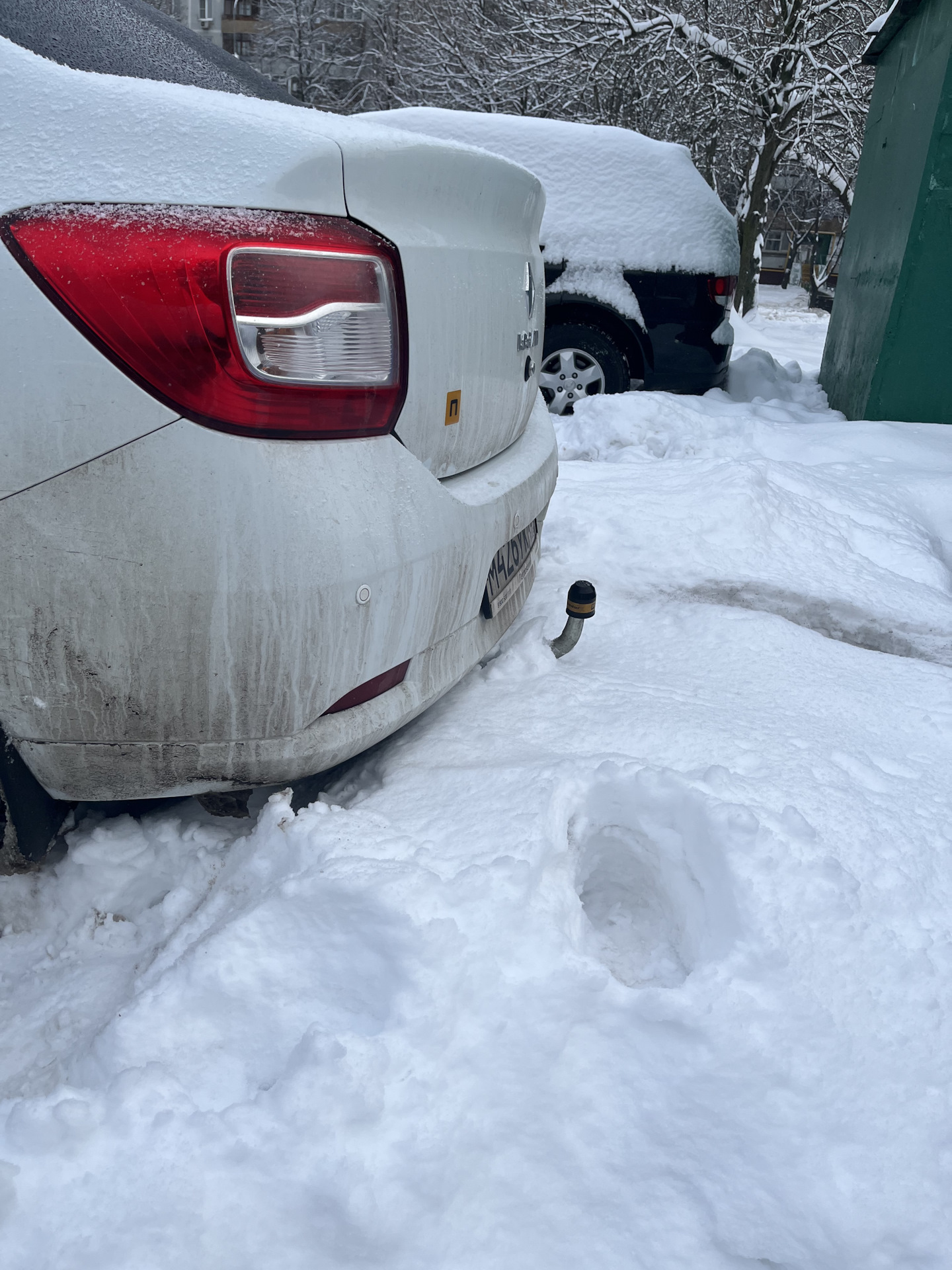

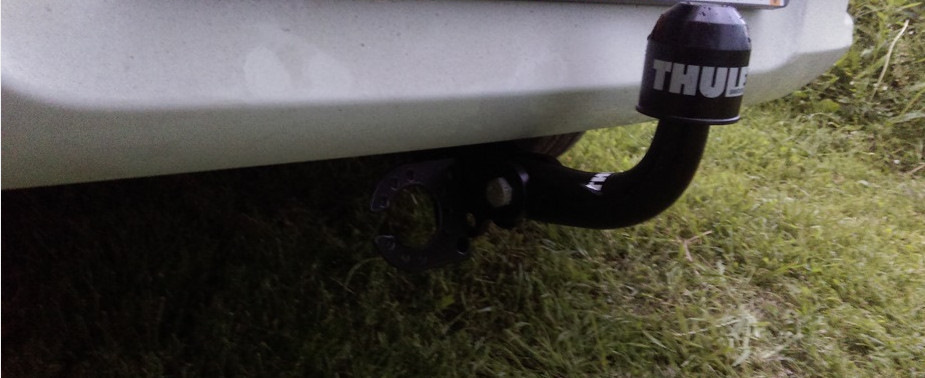

Добрейшего. Ребята помогите определиться с выбором фаркопа для Рено логан 2 2017 г. Хочу установить себе сей аксессуар, но фирм-производителей очень много. Условия таковы : 1. Без подрезки бампера. 2. Еще интересует момент по блоку согласования, может кто то подскажет есть ли возможность не разрезая провода все это дело соединить на фишки, типа оригинала, либо контакт хорошего электрика который уже делал похожие блоки или занимается такими вещами…
Может быть кто на опыте уже, накидайте своих мыслей пожалуйста ;). Скину наглядное фото из интернета что было понимание какой вариант визуально понравился.

Оо это похоже по оригинальному артикулу бьет, искал визуально нигде не нашел. Спасибо))
Можешь у тёзки своего спросить, может подскажет, где брал)
Но смотрится отлично конечно и функционально фаркоп без нареканий, это я уже от себя добавляю))
У которого тёзки?) Ну да, присмотрелся у тебя оригинал ) Вроде внутри он фирмы балтекс)
У меня фаркоп Лидер. Без подрезания. Покупал на сайте в комплекте с блоком согласования. В блоке согласования в комплекте шли зажимы для подключения без разрезания. Картинки есть в бортовом журнале. Но сразу скажу, на нашей машине провода тонкие. Одно соединение почти сразу перестало контачить. Соединил по старинке, но без разрезания провода также.

На логанах фаркопы устанавливаются без резки бампера .А как фаркопу не торчать?! Это же самЭц! А вот проводку фаркопа с инсталляцией без разрезания проводов я бы поискал. Такая есть и кто то писал на драйве про такую.
хех, самэЦ :D Видел на простарах драйва что кто режет. Вот остановился пока что на оригинал и босал, странно что босал почему то дороже на 30 р ) Но я читал что на нем какое то покрытие круто мол не нужно будет подкрашивать постоянно )
Лилер плюс поставьте и всё, босал ни чем не отличается. Оба в России делают
Я устанавливал фаркоп фирмы motodor. С прицепом езжу часто. Нареканий к фаркопу не выявил.
Симпатишно торчит )) Спасибо
