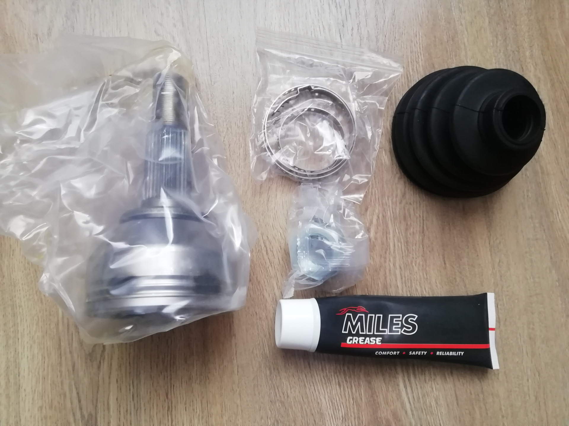

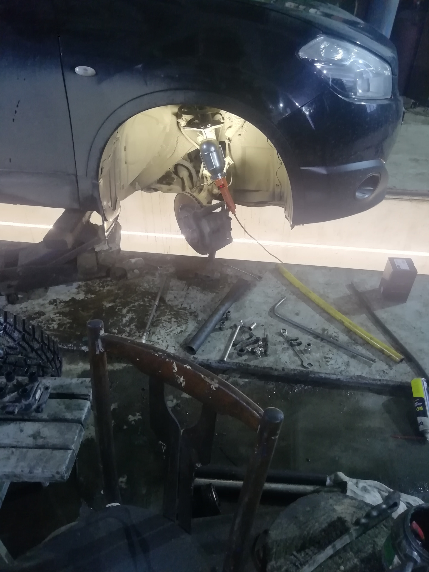

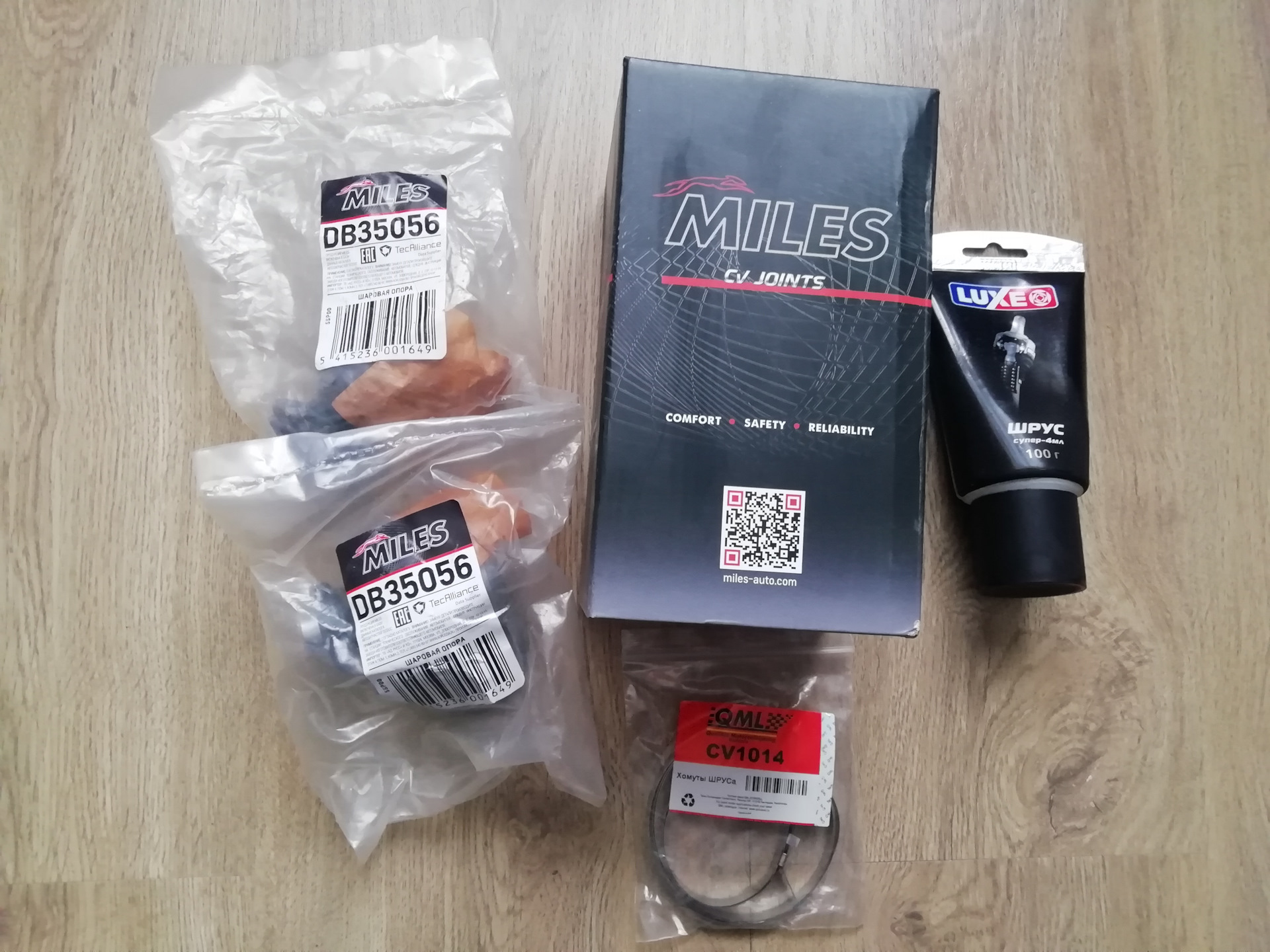

Полетел наружный шрус с правой стороны. Не чего не предвещало, но начались морозы и снегопады и шрус за хрустел. До морозов было все нормально, а потом началось ещё и трос ручника с левой стороны закис. Колесо шло юзом. Заказав шрус и дай думаю за одно шаровые поменяю. Дома делать не стал, так как не клемотит на улице ковыряться, поехал к знакомуму на сервис. С заменой шаровой не думал что придётся снимать рычаг. Думал как на наших российских машинах будет все происходить. Знал бы не стал менять шаровую, дождался бы тепла. Так как надо менять ещё и сайленблоки на рычаге.Так что оставил все до тепла, надо до заказать сайленблоки и косточки, наконечники у же купленные лежат. Ручник уделал трос закис чуток в алюминии к чему прикручивается к задней защите диска. Все это дело смазал, вроде ходит. Фото сделал только запчастей и на сервесе одну. Сейчас все работает!

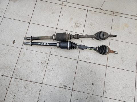

Есть фишка, что на Кашкаях особенно английской сборки они хрустят при ниже минус 14. В принципе инфы много. На сервисах тут же приговаривают их, так как работа лишней не бывает. Но когда теплеет, то все становится снова гуд. Есть ещё вариант снять его и смазку поменять. Пишут помогает.
У меня так похрустывает при минус 20 примерно. Но как теплеет, так и забываю про него. Уже 4 года так
Pilot-FF
Не стал делать двойную работу, менять смазку темболий на выкручивания руля на месте его закусывало. Ему конкретный кердык пришёл.
