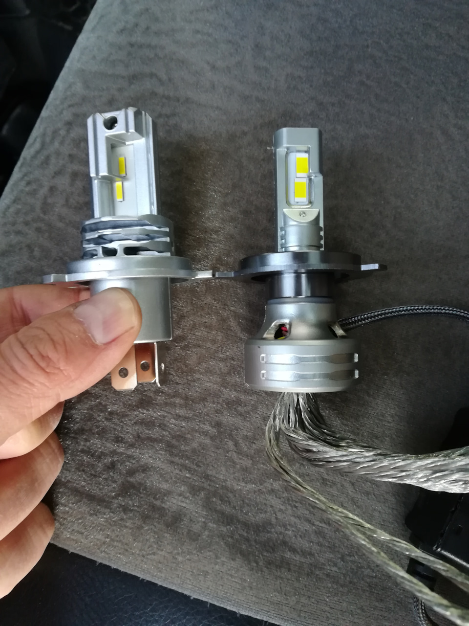

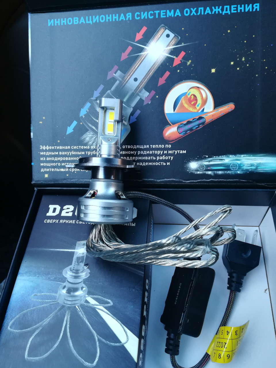

Наконец нашлось время для установки новых лед ламп VIZANT D 26 PRO. До них стояли этого же бренда М4 . Заявлена большая мощность и световой поток.На фото видна разница размеров светодиодов. Светодиоды отличаются от диодов М4 производителем и размерами.Размер самих ламп тоже имеется. Проблема ожидалась в установке-так и случилось! За счет хвостов охлаждения и выносного драйвера D26 а также размеров самого штекера.

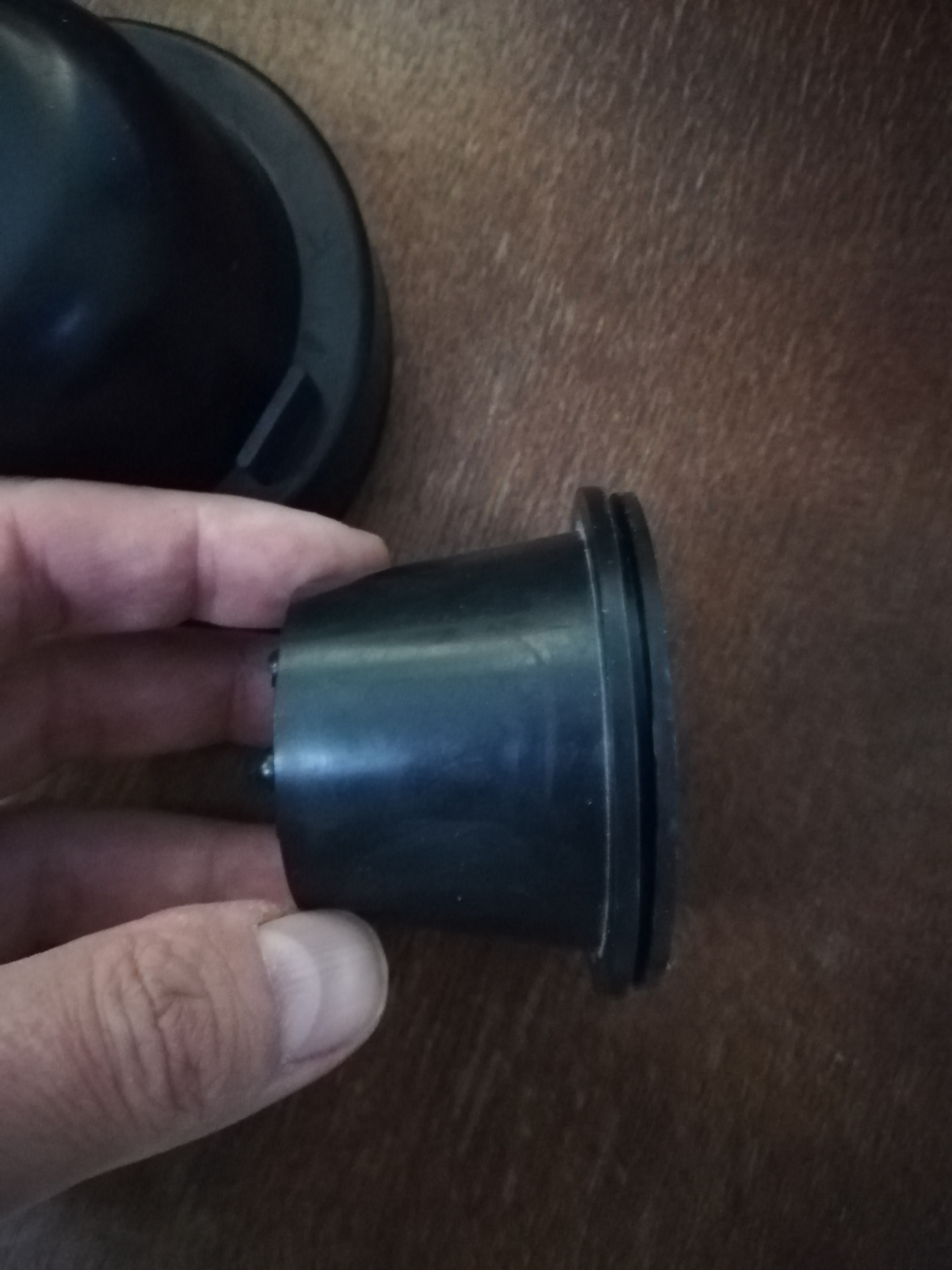

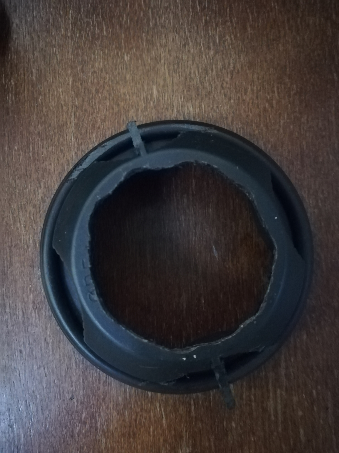

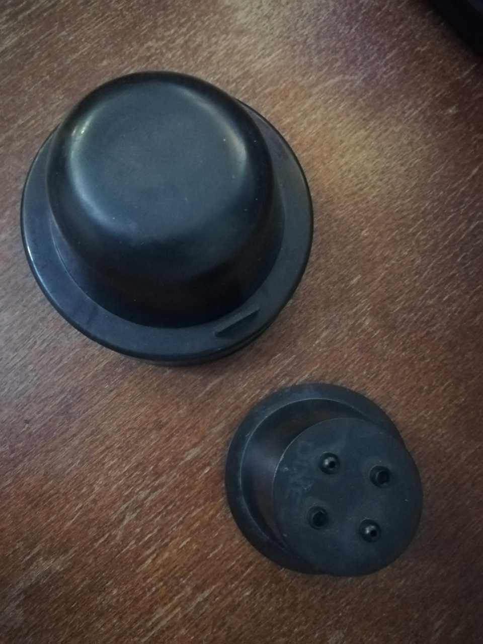

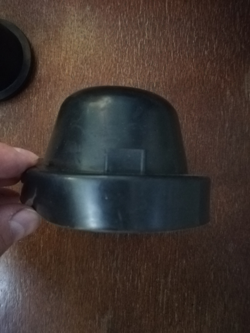

В правую фару лампа встала с трудом, а вот в левую не поместилась…вернее поместилась и даже крышка закрылась-но в ходе эксплуатации(использование корректора) крышка открывалась! Устанавливал на станции у спецов по свету(полировка-установка линз и прочего) по прибору за 600 руб. За установку правой лампы взяли 300 руб-считаю переплатил и они не правы-по итогу крышка фары открывалась! Взял у них резиновую за 250 руб-потом оказалось она не подошла( когда модернизировал-раскурочил штатную крышку)-в итоге вернул 250 руб! На другом сервисе по свету(выбор там больше по свету) за 200 руб подобрали махом новую резинку.Посадил на АВRO, хотя она и так плотно встала и плюс есть буртик.Теперь и корректор работает и крышка не открывается. На левой всё хорошо.

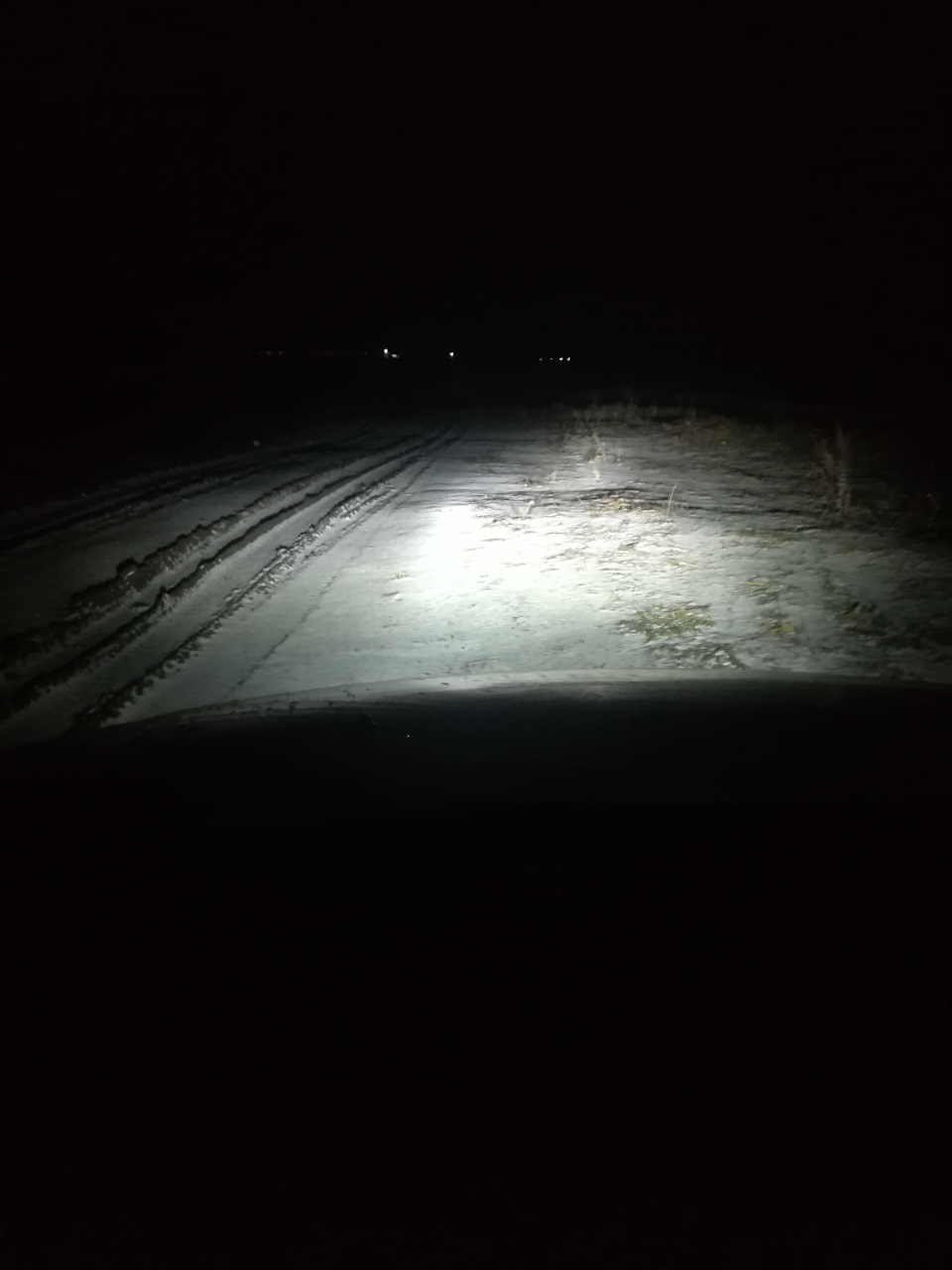

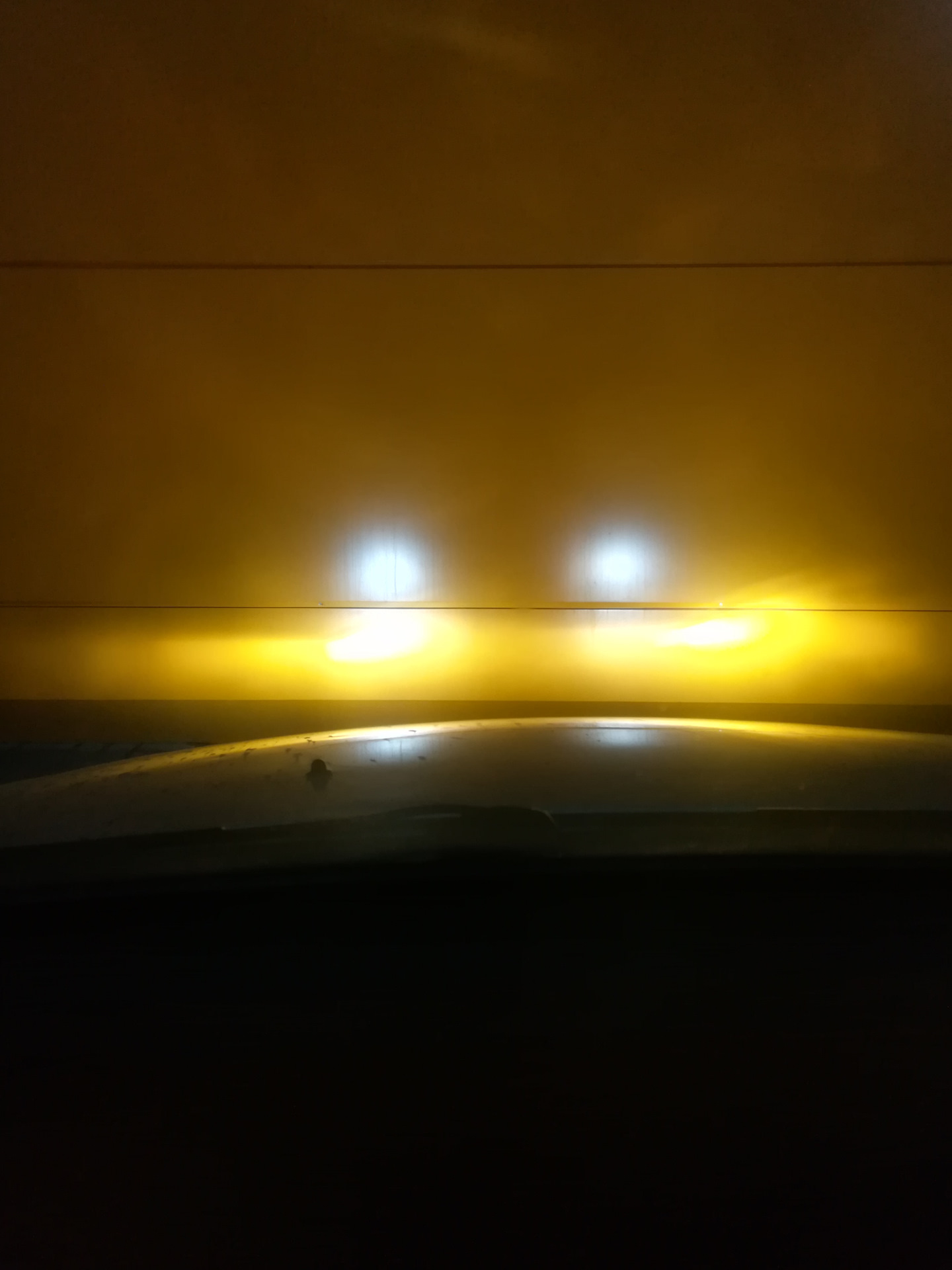

По свету скажу что ярче чем был, свет широкий, знаки на трассе горят из далека(это характерно наверное для всех лед ламп), заливка плотная. П
о сравнению с прежними М4 СТГ не такая чёткая! Хотя на D26 есть возможность саму лампу в цоколе покрутить.Возможно причина в огромных размерах светодиодов. По трассе пока встречки не моргают. Хотя самого очень много слепят как Приоры-сварщики так и даже фуры-видно все втыкают …и хрень знает что…а может и не регулируют…Цена самих ламп 2300 руб…300 бонусы вернутся -маркет обещает!))

Как сильно греются радиаторы у ваших ламп? Себе тоже установил но сейчас зима а радиаторы жутко горячие, думаю летом сгорят
…не знаю…не измерял.но рука не терпела! Сейчас стоят другие…плиз в БЖ!)
