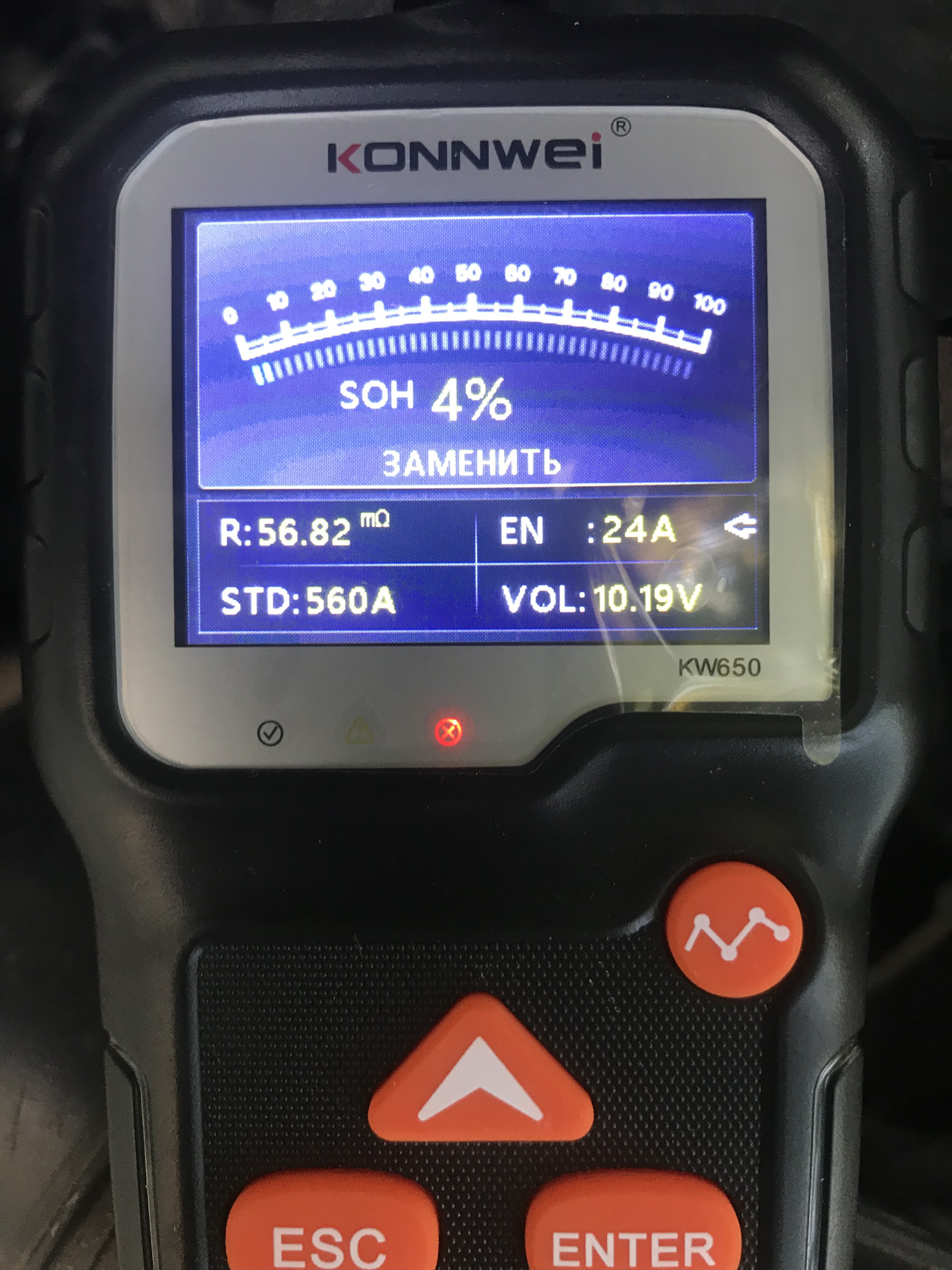

Недавно мною на АЛИ, вот в этом магазине был приобретен такой тестер автомобильного аккумулятора
Давно себе присматривал что-то аналогичное – интересно было посмотреть на сколько реально дохлый аккумулятор шел с моей машиной. А тут еще и скидки хорошие подоспели — грех было не взять😊 (цена под постом указана со всеми примененными скидками, цена в ссылке на магазин (выше) будет отличаться).
Прибор работает от внешнего источника питания👍 (от акб к которому подключен) на 12В. Что считаю очень удобным – карманный тестер.
Может тестировать аккумуляторы как подключенные на автомобиле, так и вне автомобиля👍.

Получились вот такие результаты тестирования
Первая трока – стандарт и емкость аккумулятора – которые мы выбирали выше
Вторая строка SOH – ток холодной прокрутки – как видим ток за 2 года упал до 490А – что соответствует 72% от номинального.
Третья строка SOC – показывает на сколько заряжен аккумулятор в данное время
Четвертая строка R – сопротивление, в данном случае 4,67 мОм
Под результатами тестирования высвечиваются рекомендация по дальнейшим действиям с аккумулятором.

В целом прибор меня полностью устроил, насчет точности данных – да прибор не профессиональный и без погрешностей никак, но общую картину состояния аккумуляторной батареи дать может. Приборчик также может хранить результаты тестирования и вы можете их посмотреть или удалить — для это есть соответствующий пункт меню "Просмотр"
З/Ы
Точность измерения прибора подтвердилась на другом тестере — BERKUT BCA-10.
Разница в показателях приборов BERKUT BCA-10 и KONNWEI KW208 составила приблизительно 1- 3% по разным величинам.
Сошелся только результат по остаточному току холодной прокрутки 490А.
Все измерения делались при температуре окружающего воздуха -18°С, при этой же температуре сам аккумулятор, перед замером, находился более суток. За 48 часов до замеров аккумуляторная батарея была полностью заряжена стационарной зарядкой.
Вроде все параметры в норме, не считая тока холодной прокрутки – могу предположить, что падение SOH вызвано нечастыми короткими поездками, особенно в зимний период.
А возможно идет недозаряд АКБ – на наших авто (бензиновые движки) очень хитрая схема зарядки – при запуске первые 10 мин генератор выдает 14.9В-15.5В, последующие 30мин 14.5В, а потом напряжение падает до 13.5В-13.6В и больше не поднимается.
