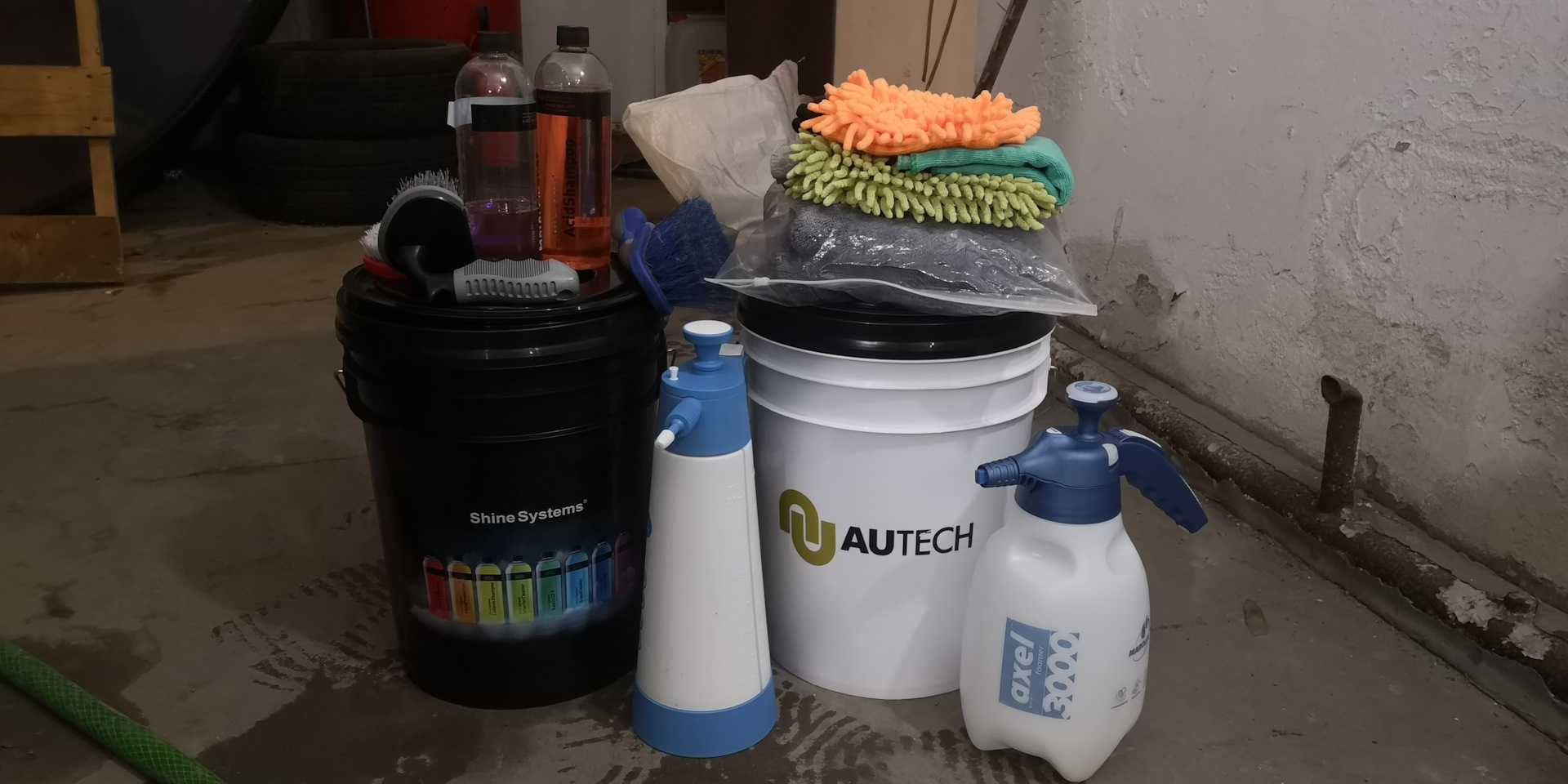

Вот с таким арсеналом я приехал на мойку

А вот про Пеногенератор Marolex Axel 3000 чуть расскажу.
Самый важный для меня фактор, это объем заливаемой жидкости, ведь туарег не маленький авто, и чтоб хорошо нанести на кузов пену или эмульсию, необходимо порядка 3 – 4 литров состава, и в этом Marolex Axel 3000(EPDM) прям отличный вариант.
У него полноценные 3 литра + остается место под воздушную подушку? примерно 250 мл., и по мере использования состава, эта подушка увеличивается, что позволяет больше накачивать воздуха, и соответственно дольше наносить состав
Так же есть возможность менять плотность пены, не сбрасывая давления, что облегчает ее выбор при работе.
Пенная таблетка вставляется внутрь носика, который легко откручивается, замена не более минуты.
Так же в комплекте идет вторая форсунка с большим углом распыла, штатная 45 градусов, вторая 80 градусов.
Хранится она под крышкой в ручке помпы.

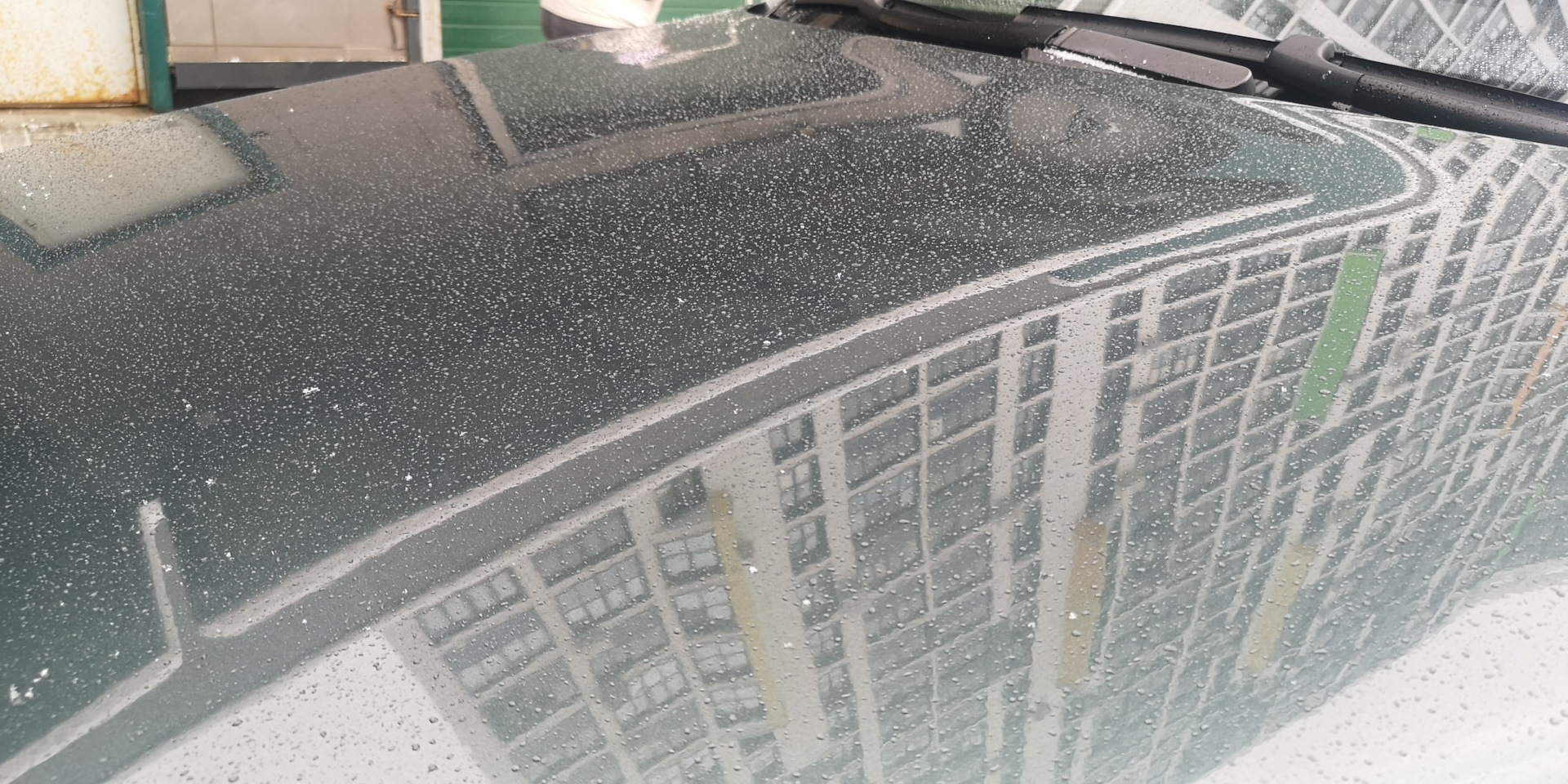

На след день, ездил по делам и приятно удивился, что гидрофоб, все же есть, но гидрофоб, такой на последнем издыхании, необходима срочная подпитка.
В общем, в планах, еще раз нанести Auto Finesse Lavish Ceramic Foam, но уже сразу после кислотного шампуня Shine Systems AcidShampoo, и закончить эксперименты с Chemical Russian Ceramic Foam.

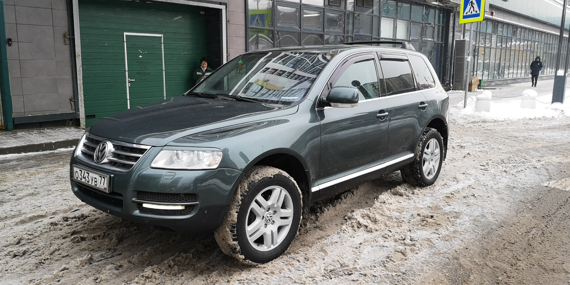

Ну и фотки, на следующий день.
Тут без комментариев ))
