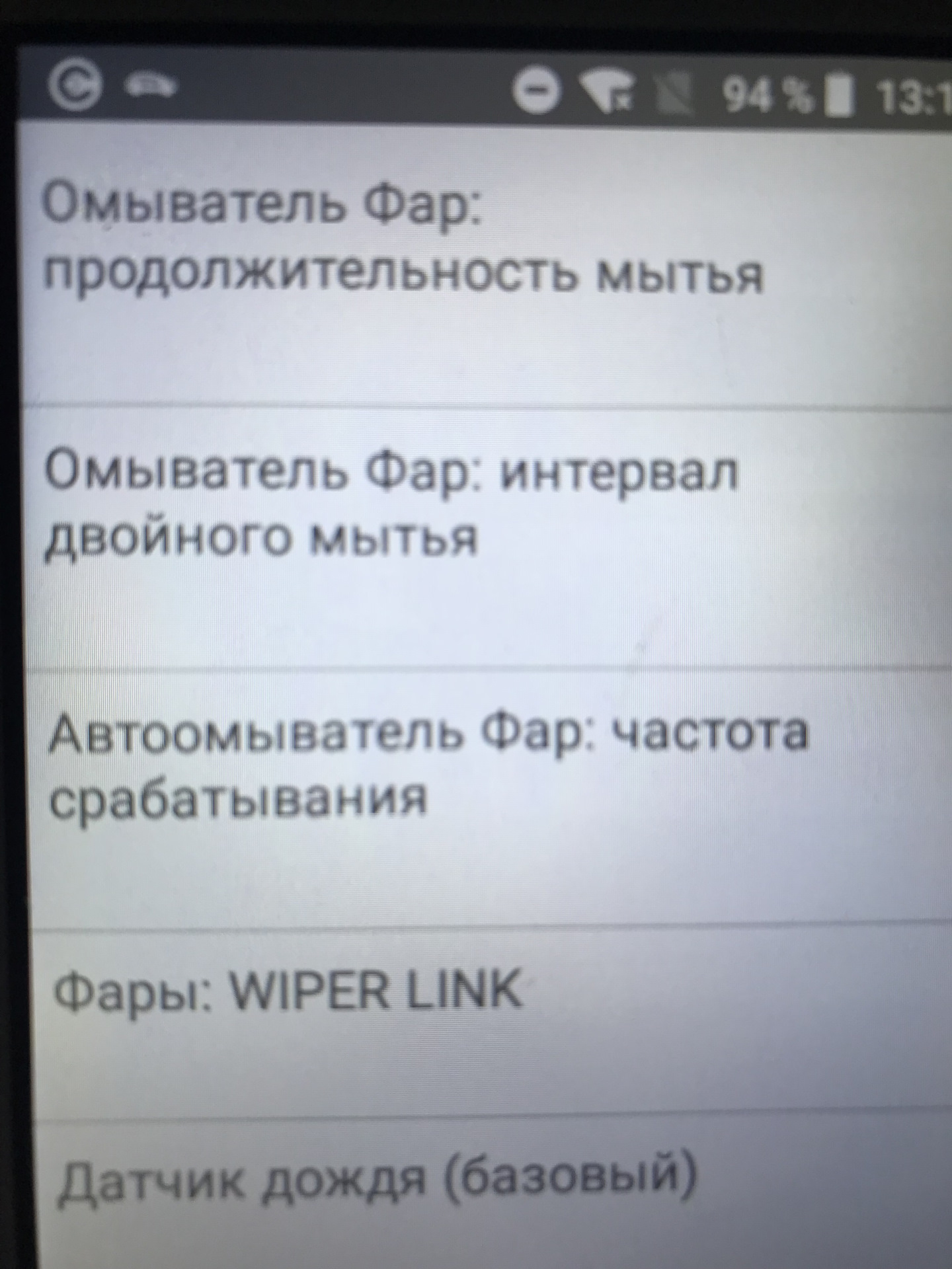

Еще уменьшил количество воды льющей с омывателя фар (совсем отключать не стал). Вроде мелочи, но при нашей погоде околоминусовой зимой- незамерзайка через омыватель фар улетает…

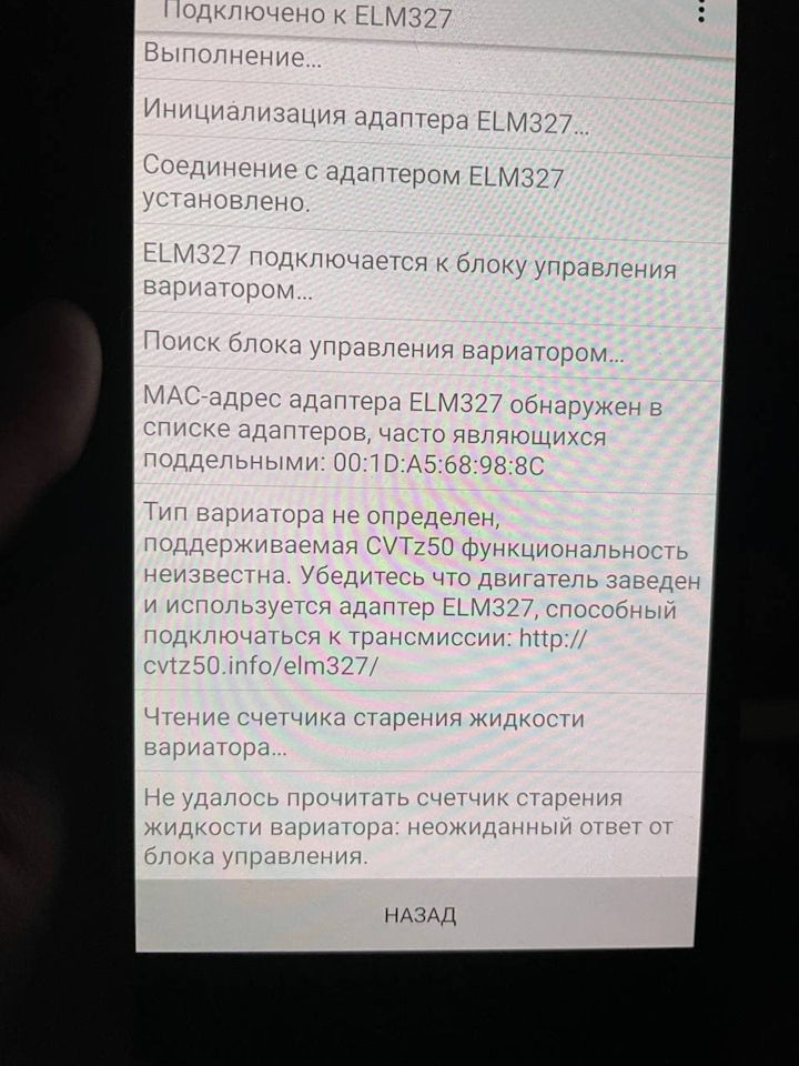

какой адаптер используете для подключения? а то на мой программа ругается, не могу считать данные. хотя всякие карсканеры и торки работают без проблем с ним. Заказывал тоже в свое время с али, версия 1.5

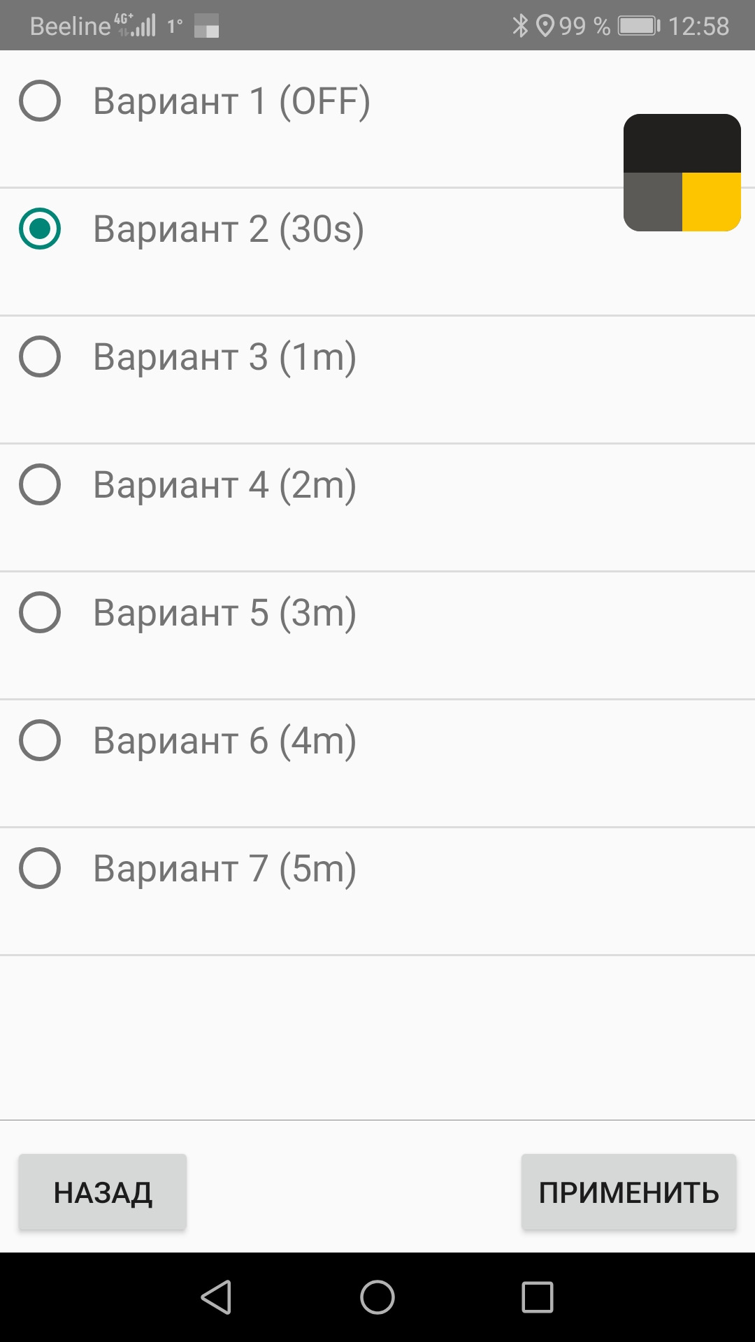

Отключить или значительно уменьшить количество омывайки из омывателя фар можно через эти пункты
А какой адаптер нужен, чтобы через эту прогу работать?
Eml327 на али версии 1.5
Либо в магазинах местных поспрашивать, они в районе 1000-1500р. На али 300р

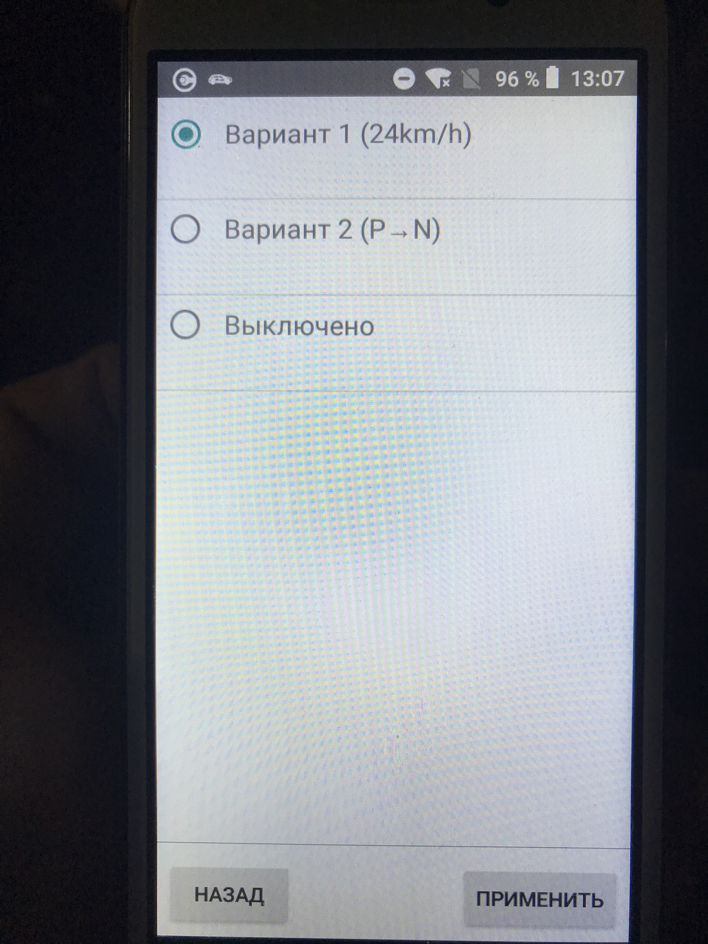

Под рукой телефона нет, но своим языком (балалайка на андроид в машине). Программа CTvz50, в гравном меню верхний правый угол подменю, далее сервисные функции, третья графа сверху, после настроек CVT. Там будет Auto lock, блокировка дверей. Он предлагает выбор или при достижении 24км час или при начале движения. У меня почему то и то и то срабатывает при начале езды сразу. Дальше там будет "Разблокировка", ставим N-P. Там интуитивно все понятно на самом деле. У меня это работает так: поехал сразу блокируются все двери и багажник, разблокируются только при переводе селектора в P, ну или если ручку внутри дернуть.
Если совсем не получится- пишите, сделаю со скринами завтра
Спасибо. Но таких пунктов даже нет у меня

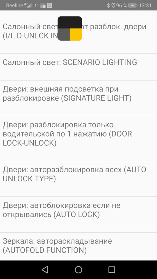

Вот что у меня в пункте auto lock
Не то. Это если вы открыли машину, передумали, ушли и забыли закрыть она через минуту закроется. Это по стандарту стоит

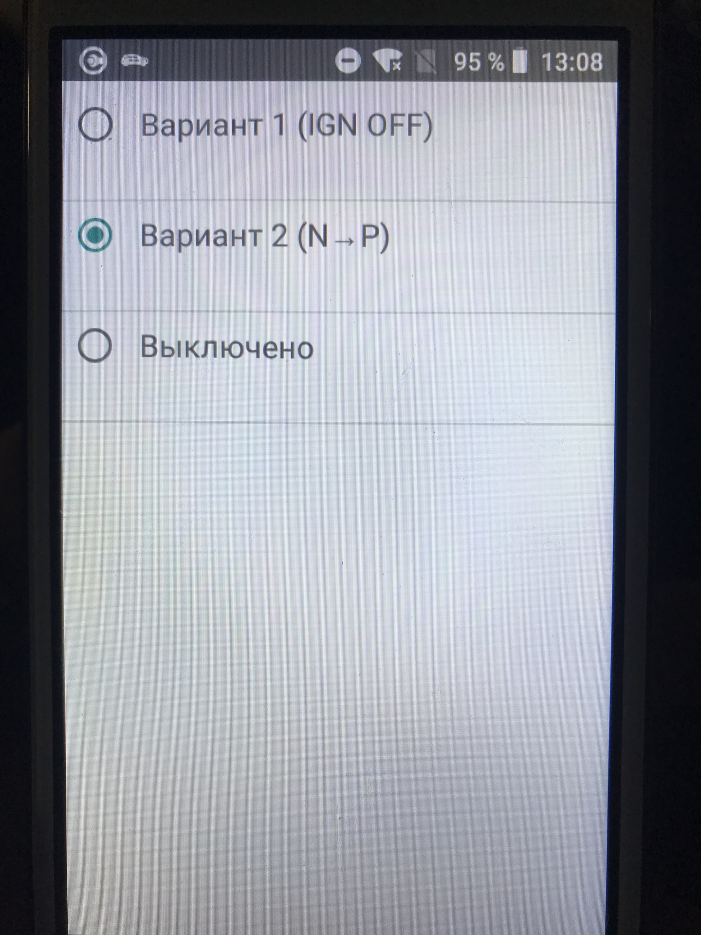

Вот обвел, там дальше не трудно догадаться, блокировка-разблокировка
JeeP144
Вариант блокировка. Срабатывает сразу при начале движения, не с 24 как написанно
JeeP144
И разблокировка после перевода в P

Да он же один раз брызгает: при первом омывании стёкла при включённых фарах
по умолчанию брызгает каждое 5е омывание лобоша
Странно, не замечал (Рестайл, 2019)
я с этой прогой поставил каждое 15 примерно и моет один раз, а не двойной
capitainelesang
Да, но брызгает 2 раза с паузой в секунду. Все это можно настроить и паузу и длительность распрыскивания (в небольшом, но ощутимом диапазоне.)
Немного не поняли, я им пользуюсь когда фара грязная, а жалко ее салфеткой тереть, пшикнул и протер. Можно и стеклоочистителем попшикать, но мне так удобнее)))
capitainelesang
Если бы, у меня 2 раза фигачит подряд. А потом через каждые 5 раз полива на стекло.
Возможно, для разных фар разный алгоритм омывания
А принудительно, кнопкой в салоне при этом работает, а то я как на старом сразу релюшку вынул из блока, теперь никак омыватель фар не срабатывает.
