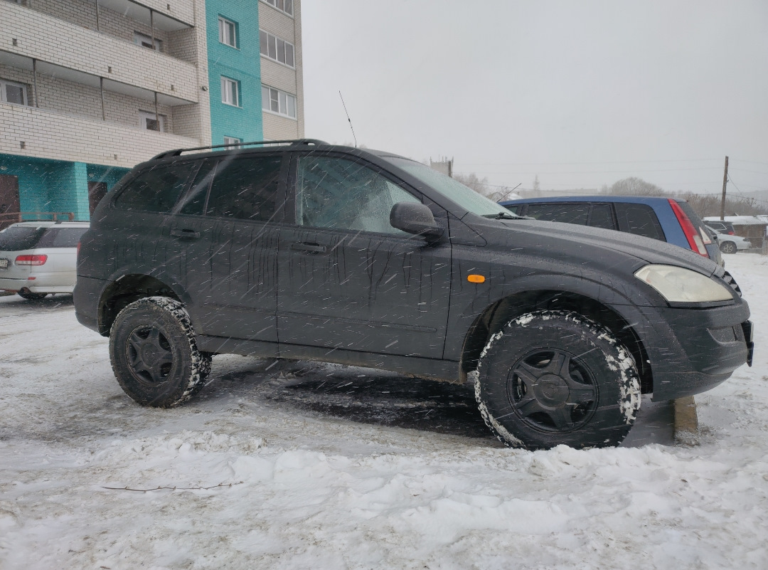

А подкрылки не трет при выкрученном руле? Точно про 235/85 говорите? Просто с трудом представляю чтобы они хорошо влезали, может только на непросаженных пружинах если. Все таки 32“

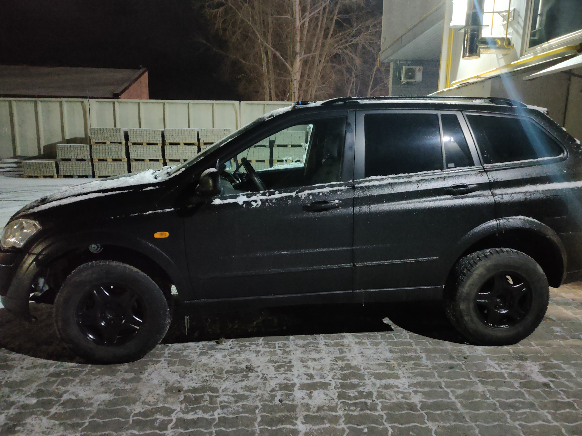

235/85 встаёт в сток

Вот как было
Встаёт на стоке без проблем.
Вот даже нашел бортжурнал, не влезли человеку, если конечно говорить о здравом запасе в арках
drive2-ru.turbopages.org/…u/s/l/516289979547124877/
Встают, проверено многолетним опытом одноклубников с Кайрон Клана.
