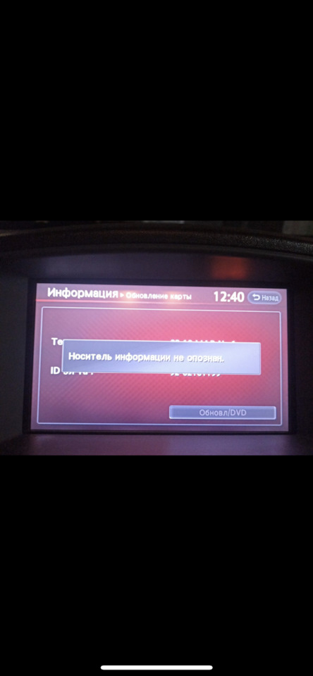

Приветствую, с чем это связано может быть?
Попытка обновить карты? Диск не читается, судя по всему.
Да, при попытке обновить карты
MurderDoll
Почему может диск не читаться ?
Если на другой машине они читались, нормально все было ?

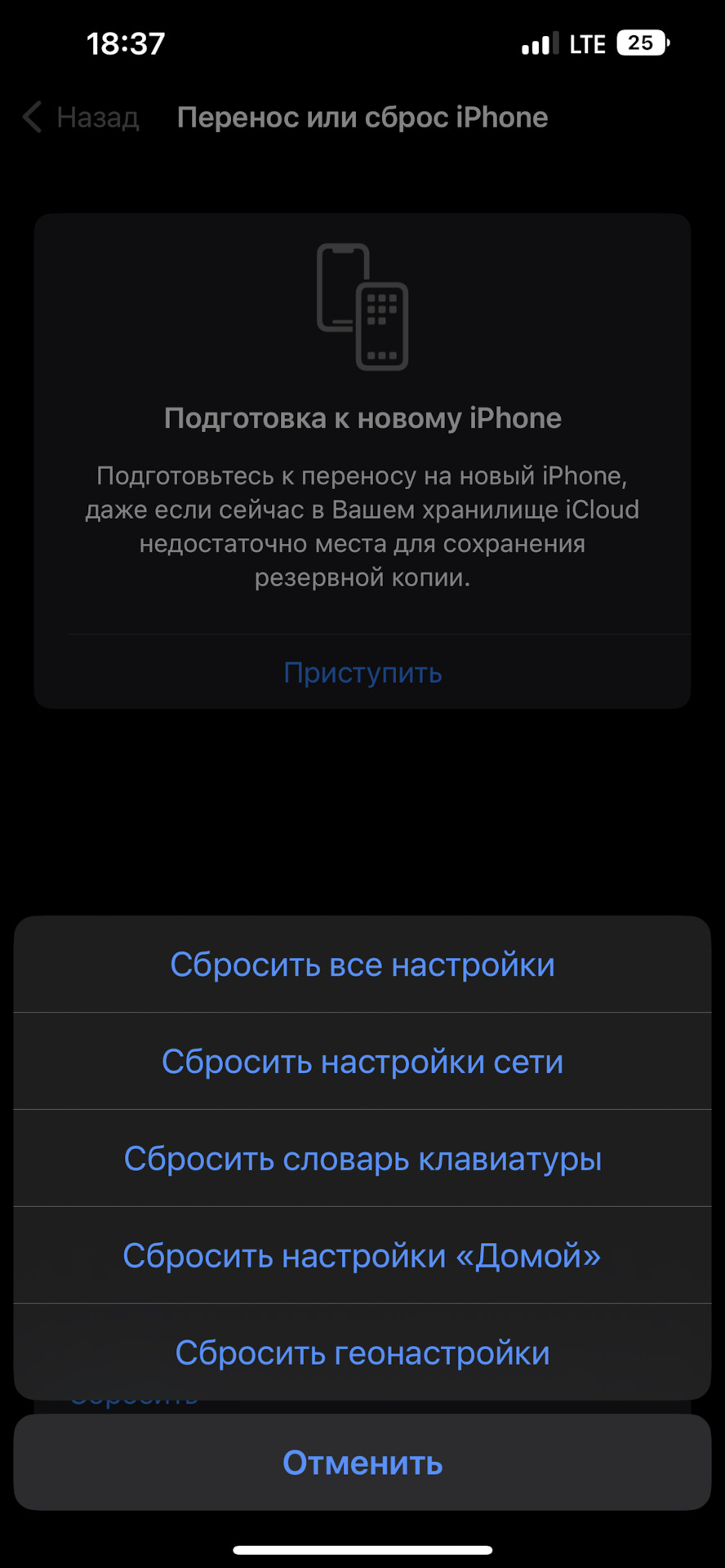

Еще в качестве рекомендации — сбросьте настройки сети. Потеряются все пароли от вай фая, но может быть, это поможет.
Проблема была в IOS 16.0
Обновился, и сразу же все заработало)
