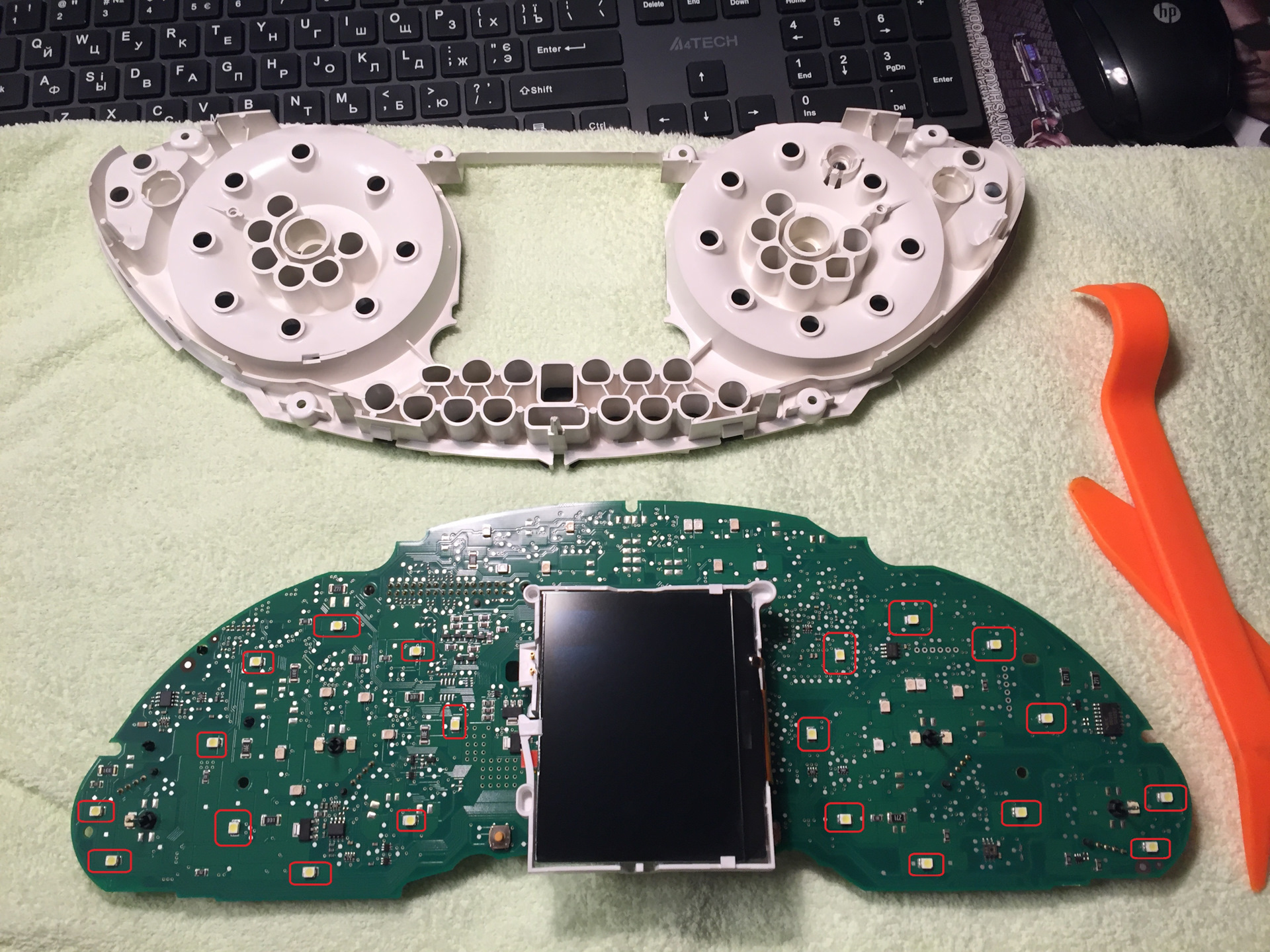

Всем привет! Достала меня панель приборов похожая на новогоднюю елку. Тухли и зажигались вновь диоды подсветки приборки в разных местах и непонятной последовательности. Как на этом видосе
Почитал я на форумах решение данной проблемы — самый распространенный ответ — забить и кататься дальше :)
Забить это не мой вариант!
Решено туда залезть и разобраться с этой фигней. По опыту задних диодных фонарей может помочь пропайка диодов на плате.

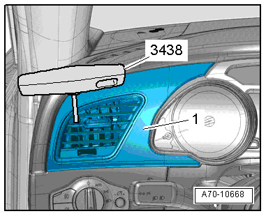

Но есть один нюанс, дефлектор воздуховода надо снимать крючком, для этого есть специальные отверстия в нем. Иначе можно сломать крепления на декоративной накладке и как это уже сделал кто-то до меня.
Вот приборка на столе, и тут надо запастись терпением. Разбираем дальше, все на Torx и защелках. Раскручиваем и отщелкиваем защелки. Самая сложная на фото ниже. Аккуратно ее как бы расклиниваем пластиковой лопаткой
И вот, пластик весь снят, стекло ждет полировки а дефлектор антискрипа и подклейки, т.к. у меня такая ситуация как и у Марка на видео по демонтажу (все рассыпалось).
Чтобы добраться до самой платы, надо снять стрелки.
Перед снятием все зафоткал как стояли стрелки, чтобы их также точно и поставить.
Просто снять руками потянув вверх у меня не получилось. Я их проворачивал в сторону упора и тянул вверх.
После пайки откладываю плату в сторону и занимаюсь стеклом и воздуховодом.

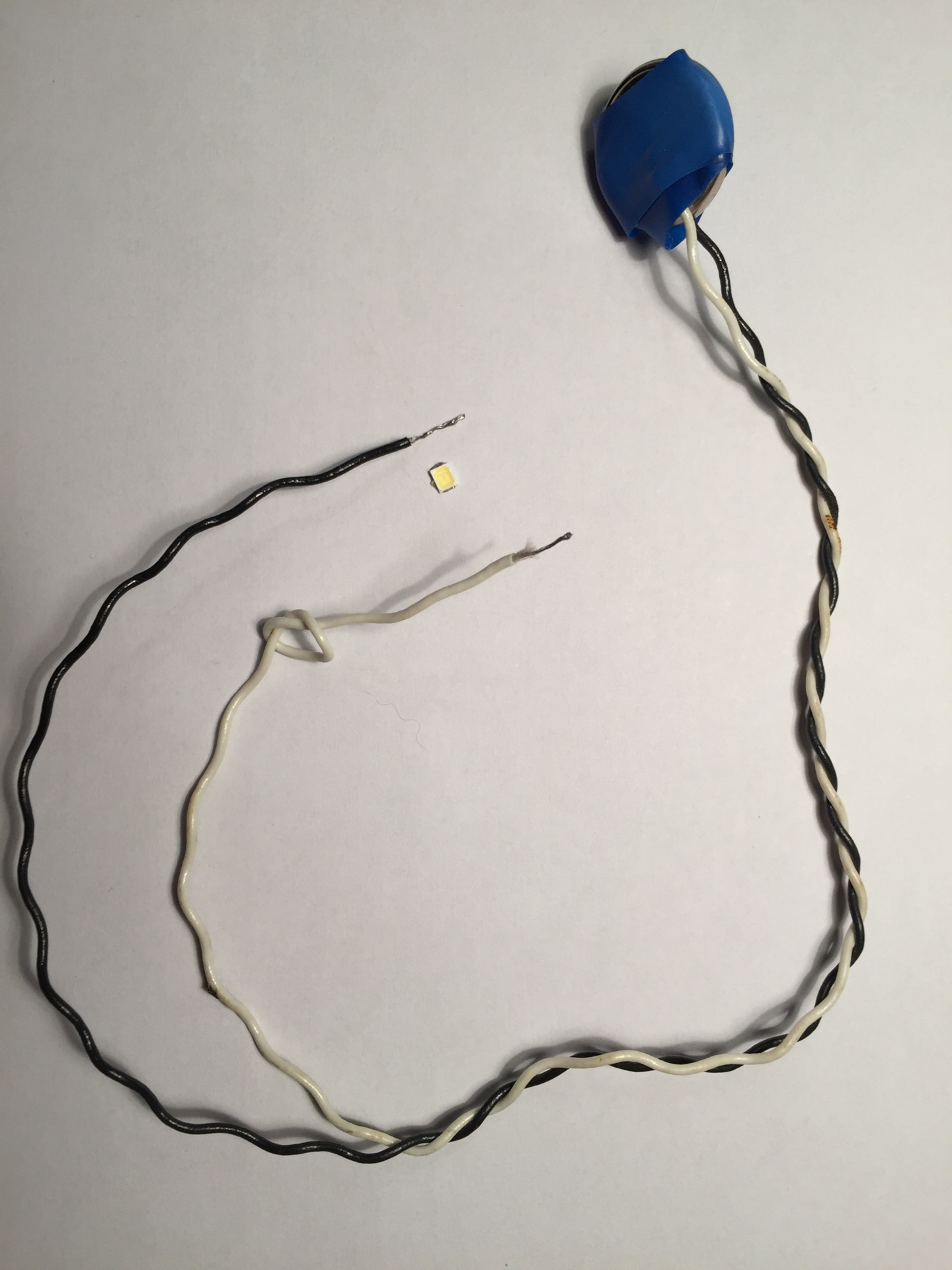

Снимаю приборку с машины и снова несу домой, и начинаю танцы с бубном. Я не профессиональный автоэлектрик, поэтому кроме обычного тестера и пары паяльников у меня в арсенале ничего нет, типа паяльных станций, универсальных блоков питания и т.д.
Из старой батарейки CR2032 на 3 вольта, которую я недавно заменил в ключе от авто и она ждала своего часа на утилизацию в ящике, я сделал вот такую приблуду для проверки диодов.
Тыкая краями проводов в диод на плате можно проверить его свечение (соблюдая полярность, где скошенный уголок "-" )

Эти танцы с бубном я повторял 5 раз, и пришел к выводу, что скорее всего, проблема возможно с какими-то диодами, т.к. если на них понажимать они загорались и иногда загорались соседние. Принято решение заменить все 20 диодов подсветки. Начались поиски …

Без паяльной станции, выпаивать диоды с платы сложнее чем с ленты, и получается это немного по варварски, сначала одну строну, приподнимаем и потом вторую.
На всякий случай для себя сделал такую схему полярности диодов, т.к. если перепутать, то работать не будет.
Все диоды перепаяны на новые и проверены приблудой (проводки необходимо тыкать в контактные пластины на плате, а не к самому диоду, тогда будет ясно пропаялся он или нет)
Подключаю плату для проверки и вуаля… горит очень ярко…
