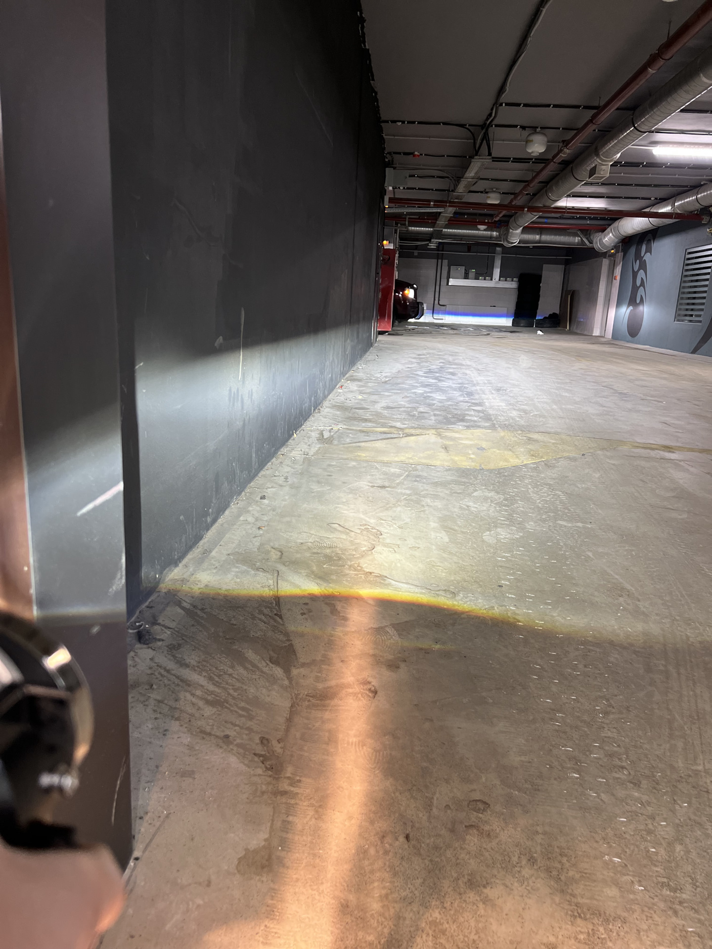

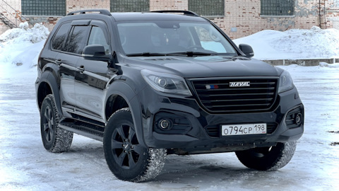

Спустя 7 месяцев эксплуатации, я решился на замену головного освещения на своём HAVAL H9! Не буду жаловаться на штатный свет, он ХОРОШ. Но не идеален)))
Какие компоненты я поставил:
1 Головное освещение ближний/дальний Bi-LED Aozoom LED lens EXTREME LIGHT
2 Модули в противотуманки LED-Bi Fog Lamp ALPF-02
3 Лампы заднего хода LED PRO Bright
Работы выполнял в проверенной организации Radical-Customs
radical-customs.ru/
Ребята МОЛОДЦЫ!
Были бы фары чёрными, то они бы потерялись))) Основная маска выкрашена в графит, верхняя ресничка чёрная. Хром травили щёлочью.
Противотуманки, это второй бонус. От них отдача как и от ближнего, СТГ отрегулировано с занижением, встречку не слепит!
Поездив три дня, могу смело утверждать, что на мокром асфальте стало комфортнее. На снегу и сухом покрытии штатный свет работал отлично, на мокром терялся.
А вот штатного света заднего хода, катастрофически не хватало. Теперь порядок!
Яркость не сильная, но свечение белое))
Кайф)
В ролике, я максимально, как смог, показал процесс работы.
Всем мира и добра, любите свои машины.

Про мокрый понятно, а на снегу и сухом покрытии новый как работает лучше штатного или так же?
Ярче в разы! Об этом и писать не стал)) снег топит!
Штатныйксенон какой был? 25 или 35
35! Но я разницы между 25 и 35 не увидел! Светили в стену
