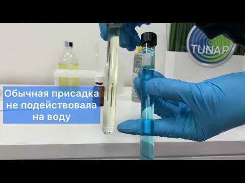

Позвольте нам сделать некоторые уточнения: так как продукт используется в топливном баке, то при движении происходит активное смешивание топлива с присадкой, поэтому тест в состоянии покоя не даст нужных результатов. Тут:
тест с водой, тут
с серой.
Из точно доказанного: сертификат независимой организации по техническому надзору TÜV подтверждает, что при использовании после TUNAP 979 присадка снижает выбросы (СО, НС, СО2), снижает расход топлива и повышает мощность двигателя.
