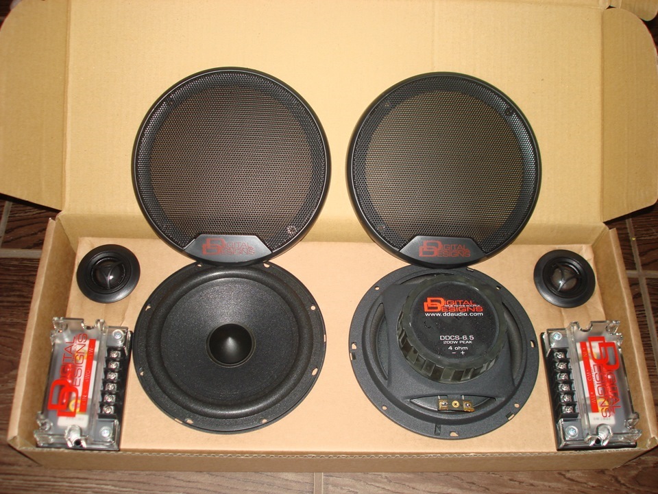

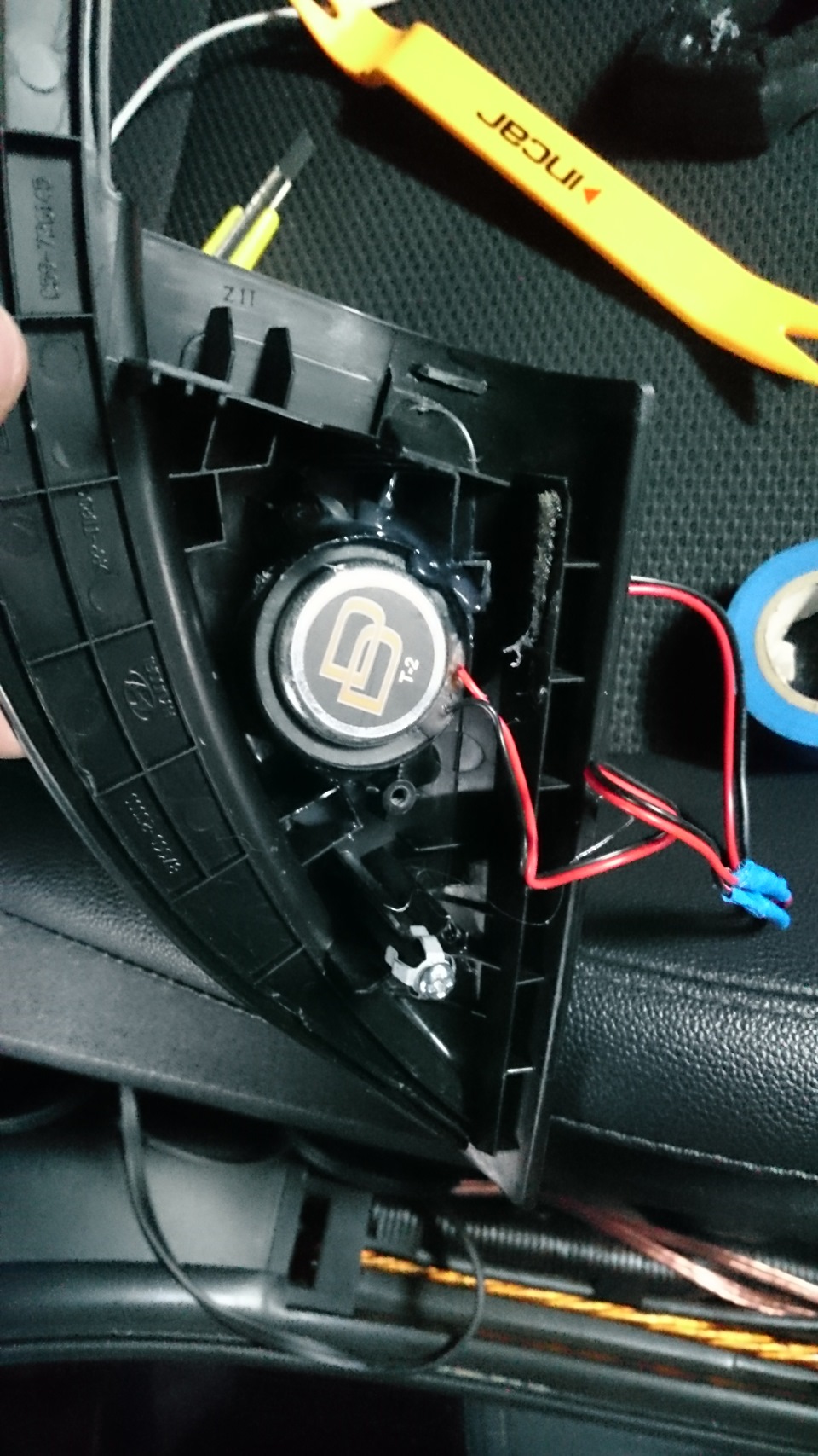

Вот собственно спустя наверное пол года я закончил потихоньку впихивать акустику. На фронт поставил DD CS 6.5, подключив к 4-канальному усилку отдельно пищалки и миды.
Задние двери остались штатные и подлючены просто к магнитоле. Для саба был приобретен Пионер GM-D8601. Оба усилка находятся в багажике, 4-канальник между запаской и задней стенкой ниши, а моноблок прикручен к полке и помещается аккуратно в запаску.

Чего то на фото проставок под динамиками не видно?
Ладно угол фигня, так и играют под обшивку…
хотя, хозяин барин.
Играют замечательно. А не видно потому что нету.
