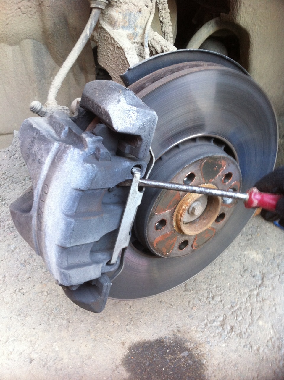

Всем привет!

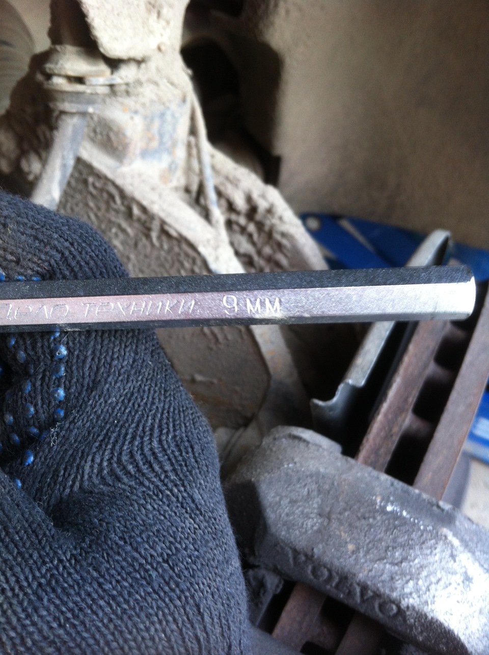

Моя любимая жена стала жаловаться на хруст в поворотах при торможении в передней части автомобиля.Причина этого хруста известна даже официалам . Нужно смазать суппорта и направляющие .По гарантии это можно делать один раз в год.
Короче я всё сделал за одно увидел что кончаются тормозные колодки нужно купить и поменять .
Вопрос, к вольвоводам, кто какие колодки использует .
Всем удачного дня .

А разве пальцы смазываются?вроде в бюллетенях наоборот нарисовано, что не смозываютя, но утверждать не буду!все равно лучше чем было.тоже тормозили скоро менять
Есть специальная смазка для направляющих
а что это за смазка? и еще, керамическую смазку в каком узле использовал?
бери АТE ! сейчас задние колодочки тоже поменял-взял ориджинал а они АТЕ=) ну и профиллактика естественно направляющих ( тоже как у тебя на фото были)
