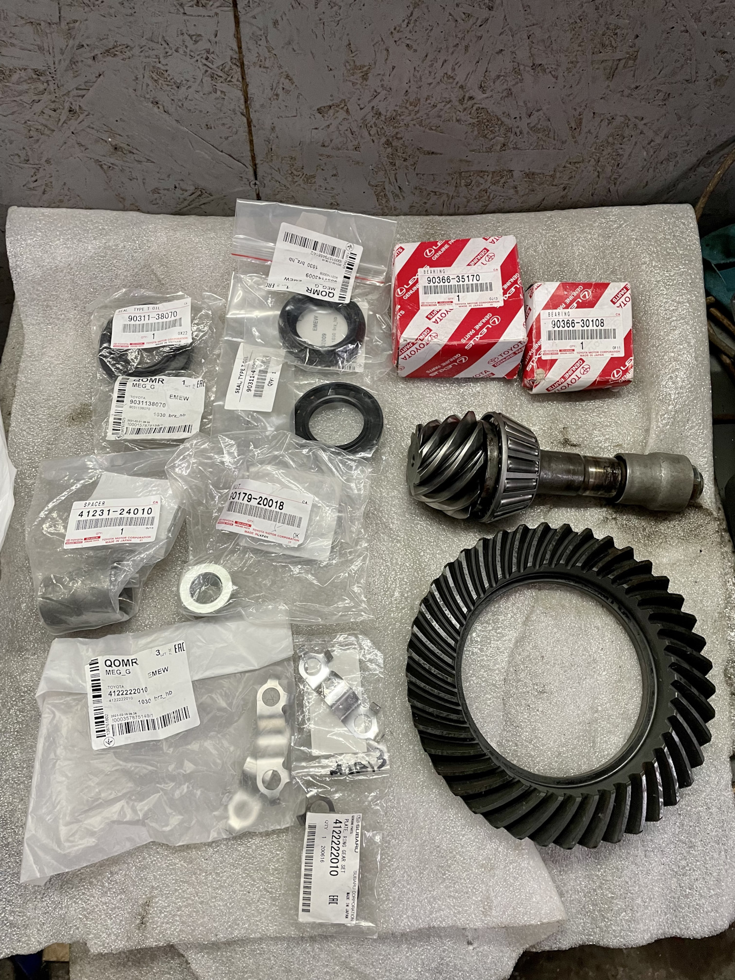

Следующим моим модом стала установка ГП 4.6 от макрообразных . Давно была привезена из Владивостока и ждала своего часа.
Изучив список необходимого, было куплено следующие.
90366-35170 1 шт подшипник хвостик.
90366-30108 1 шт подшипник.
41231-24010 1 шт втулка распорная.
90311-43009 2 шт сальник приводов.
90311-38070 1 шт сальник хвостика.
90179-20018 1 шт гайка.
41222-22010 5 шт крепёж планетарки.
Установкой занимались специально обученные люди которые заниматься исключительно редукторами и схожими механизмами, так что тонкостей установки мне не известны.
Далее все было вычищено, вымыто, собрано, залито масло MOTUL 75W90 Gear 300 LS, и установлено на автомобиль.
