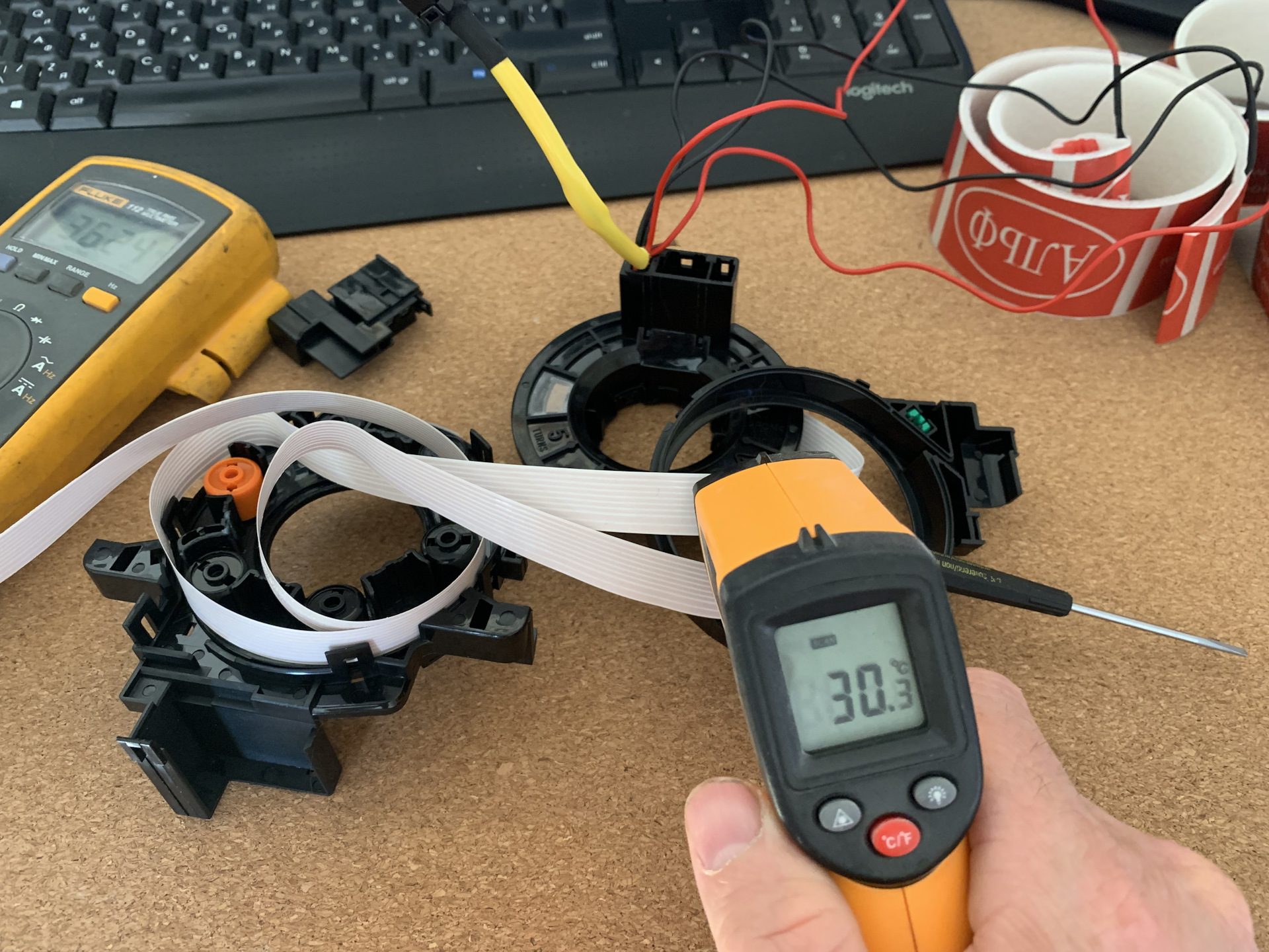

Собрал на столе: подаю в транс 13.9v, ток в цепи 3.26А. Много. В цепи 36v, где греющие элементы, при этом 1.1А (здесь картинка с удивленным пикачу). Это уже лучше. Элементы разгорелись до 60 градусов и на этом остановились. Чот многовато. Но во-первых в таком виде им некуда отводить тепло, во вторых сверху будет кожа, в третьих — поставим а там видно будет.
Для proof of concept, на алике был куплен шлейф на эксперименты. При подключении подогрева через обе дорожки шлейфа (т.е. плюс на одну, минус на другую), разница между лентой где работает подогрев и второй (где будет подушка и тока при проверке нет) оказалась около трех градусов. Это допустимо, но нежелательно: бытовой проводке вообще не положено греться.
(не смотрите на абсолютные цифры — в тот день было под +40 на улице, и +30 в мастерской…)
Поэтому я решил пустить по обеим дорожкам ленты плюс, а массу взять с рулевого вала. Масса на нем есть (через нее работает сигнал), пусть и не идеальная. А разогрев ленты шлейфа в таком варианте не фиксировался совсем.
Итак, вариант подключения найден.

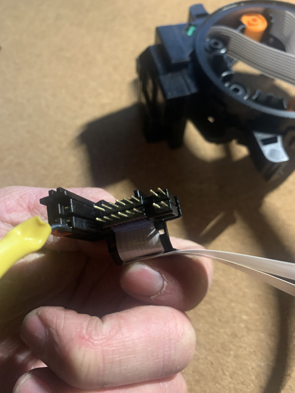

Дальше — улитка.
Отжимаем четыре защелки на ее ступице, после чего ступица снимается, и становится возможным снять верхнюю крышку шлейфа.
Надо добраться до разъема, который идет внутрь руля. Он съемный — отщелкиваются защелки, и его крышка сдвигается в сторону лент.
В крышку разъема вставлены две пластины с пинами, каждая распаяна на свою ленту. Нам нужна та, откуда не торчит провод на подушку.
Подтачиваем ее слегка дремелем так, чтобы до контакта можно было добраться паяльником, и впаиваем два провода с ответной частью разъема к греющим элементам. Провода будут со стороны "стенки" разъема, то есть в безопасности от контакта с второй планкой, где остались контакты подушки.
Затем аккуратно собираем все обратно, не перепутав положение пластин в разъеме. После сборки проверяем, что шлейф свободно крутится — от средней точки 2.5 оборота в каждую сторону.
Здесь все, можно идти обратно в машину. Шлейф сцепляется с датчиком поворота руля и защелкивается на место. У разъема подушки отцепляется крышка сверху, и в разъем добавляются еще два пина с проводами что пойдут на подогрев. Провода укладываются в кабель-канал, пристегнутый к рулевой колонке. Для этого его потребуется отстегнуть и отмотать от заводской изоленты.
