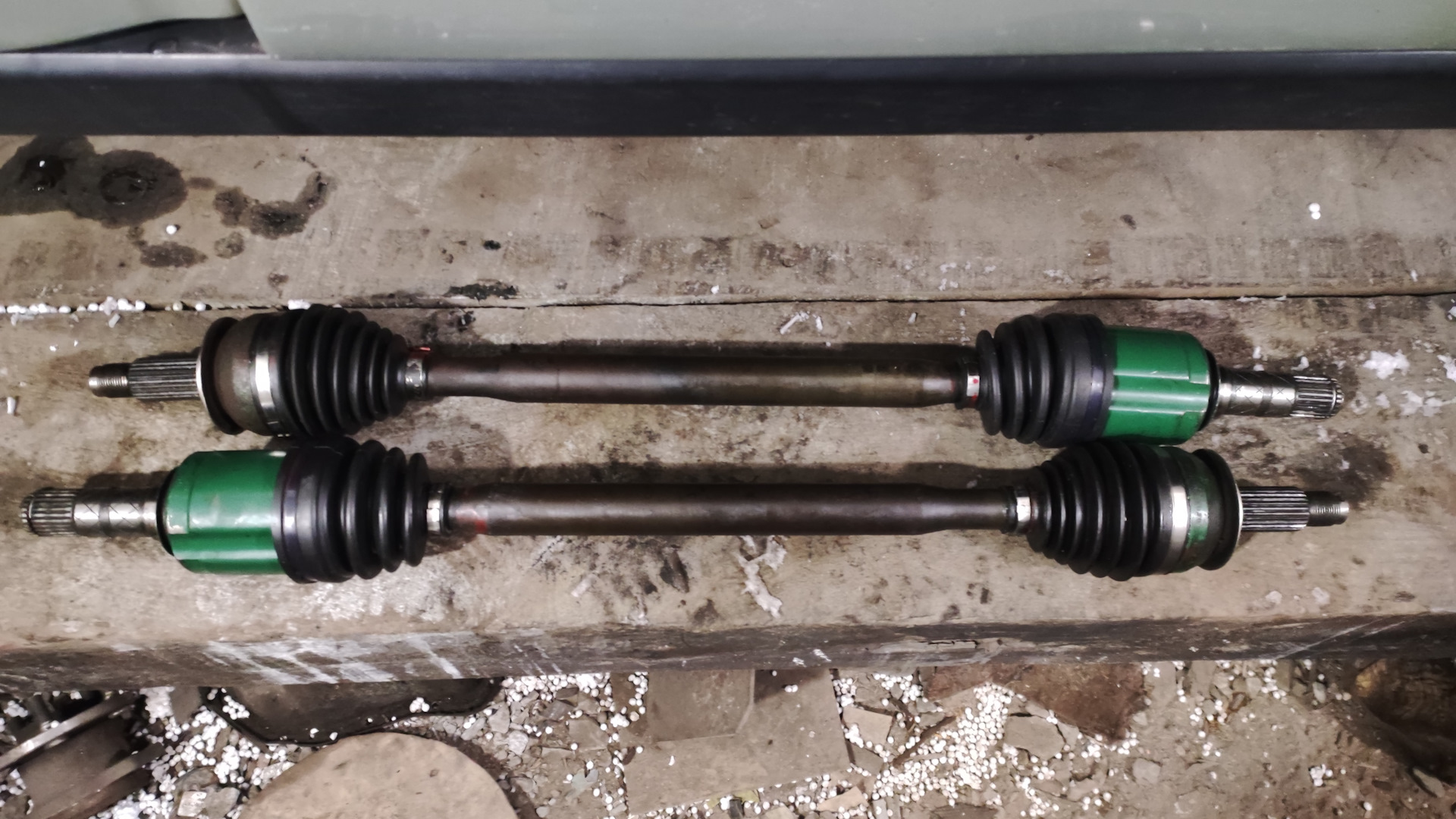

Решил облегчить неподрессоренные массы. Как всегда от скуки на все руки. Свои привода были итак отличные, но захотелось проверить разницу, ведь привод всборе с тонким валом весит 5.8кг, а с толстым 5.3кг. разница полкило с привода. Что существенно для неподрессоренных масс. Такие ставят на турбо версии не потому что они якобы крепче, а для компенсации веса неподрессоренных масс, в связи с более тяжелыми 316 тормозами, так же как и алюминиевые рычаги тоже ставят по этой причине.

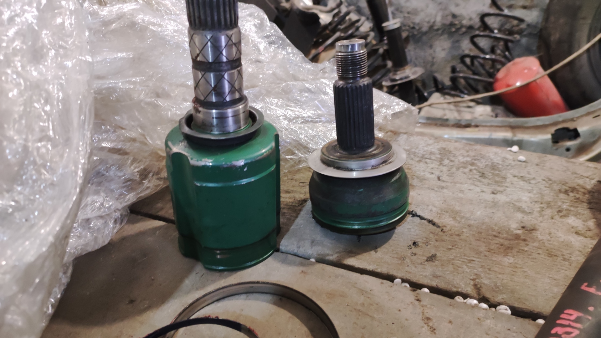

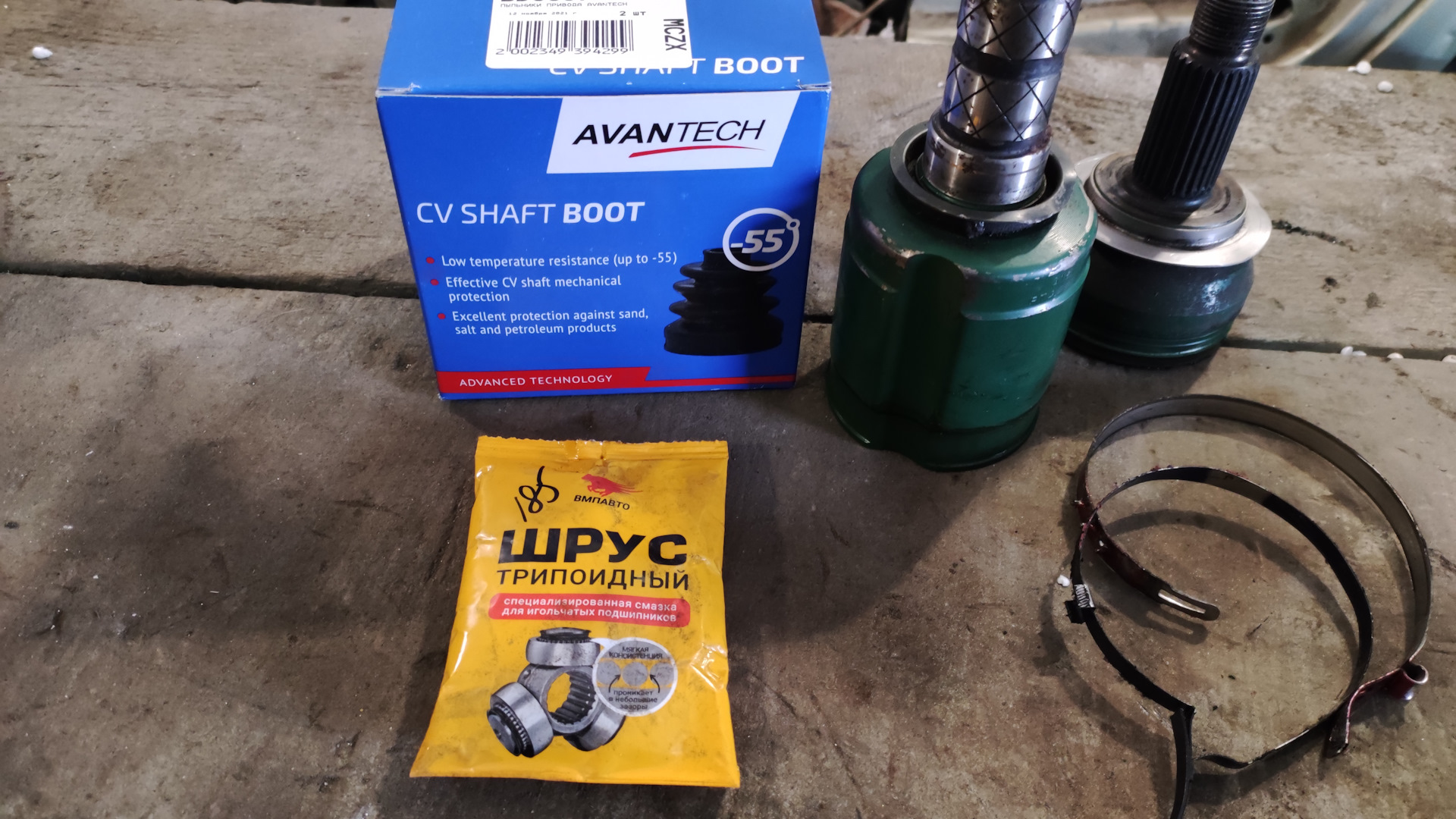

Были заказаны привода с порванными пыльниками трипоидов, дабы сразу всё перебрать собрать на новой смазке и пыльниках. Наружные тоже вскрывал для замены смазки, иначе будет треск на морозе (пройденный этап). Пыльники заказывал Avantech. Привода оказались в очень хорошем состоянии. Износа практически нет.

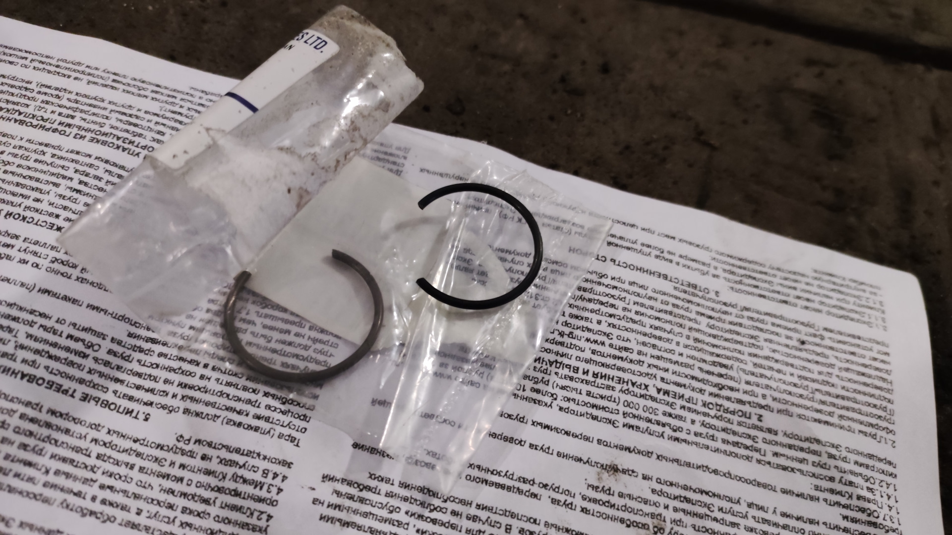

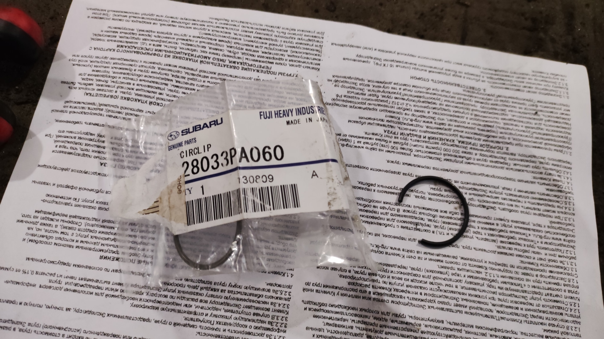

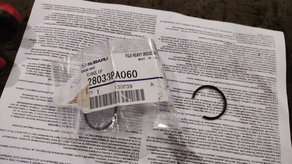

Одну внешнюю гранату всё никак не получалось вставить назад на вал. В итоге стопорное кольцо успешно было испорчено. Заказал оригинал за 67р, но доставка 9 дней, ждать некогда, но деваться некуда, заказал. Но не терял надежды подобрать что нибудь от таза. Сначала взял стопорное кольцо шруса от ваз 2108. Не от пальто, оно толще и по диаметру чуть больше. Позже было куплено стопорное кольцо поршневого пальца ваз 2121 (нива), цена 2р, взял два на всякий случай. Визуально один в один. В итоге его и поставил, подошло, граната защелкнулась на место. А уже потом пришёл оригинал и я сравнил кольца. Один в один! Как доступная альтернатива — самое оно.

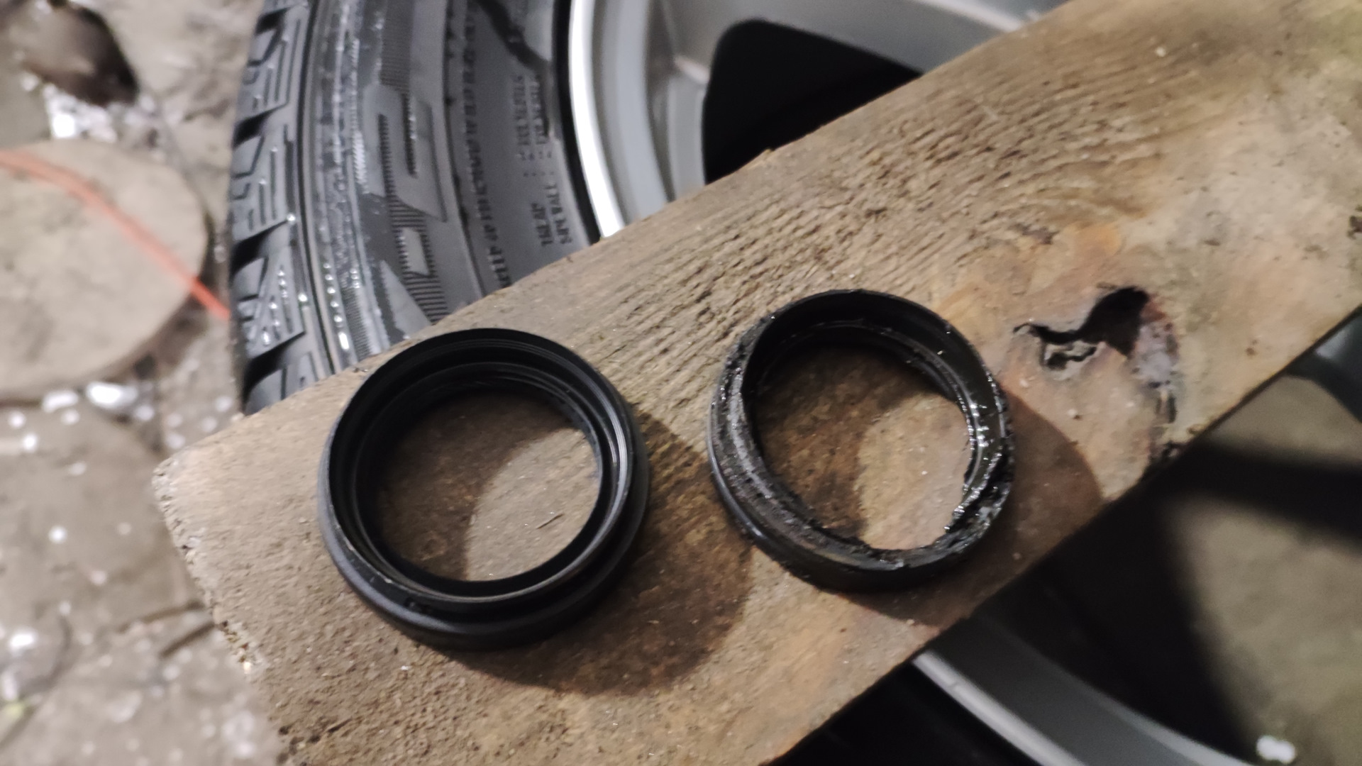

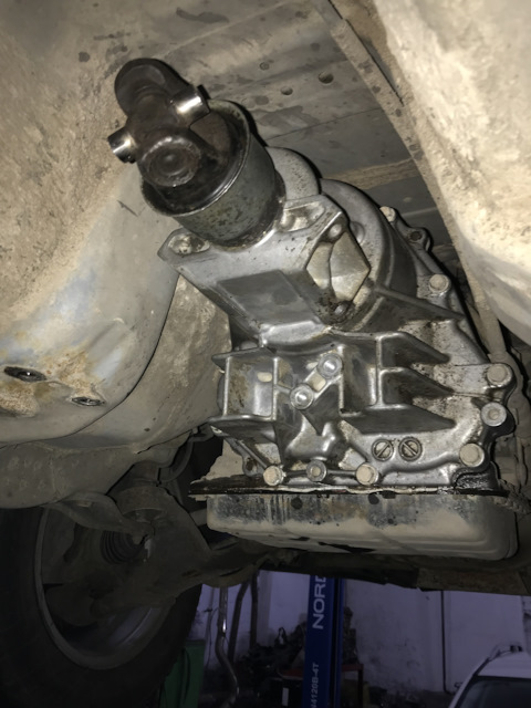

Попутно на переднем редукторе был поменян сальник привода, который плакал уже год наверное точно, как не больше. Сальник был заказан оригинал ещё весной. Замена элементарная — выбил, забил. И ничего не надо откручивать, как делают некоторые.
