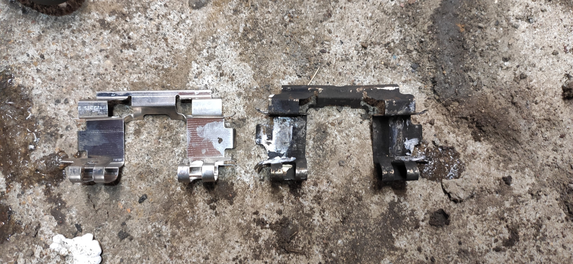

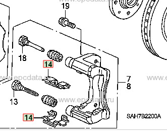

Обслуживая тормоза обнаружил что у меня нет одной из 4х пружинок по которым скользят колодки

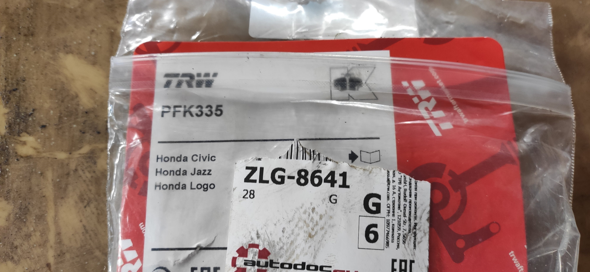

Ну думаю не беда, иду в автодок, а там только оригинал, только из Японии 31 день! Я в шоке, по другим сайтам — та же фигня, нашёл в Мск в одном месте в наличие 3 штуки, но там за копеечную деталь только доставка вышла бы около тысячи. Уже хотел расстраиваться, пока не полез в каталог ZF и там обнаружил эти пластины! LUCAS/TRW PFK335 что то около 700р за все 4. Почему их нигде не выдаёт как аналог — не понятно. Качество нормальное, отличае только в том, что в этом комплекте две пластины с пружинами для лучшего удержания колодок, поставил их естестено наверх.
Запчасти на фото: PFK335

ATE ещё кажется подходят
Нету у них в электрическом каталоге этих пружинок. Диски, колодки, суппорта есть, а пластин и пружинок нет.
За наводку спасибо.
