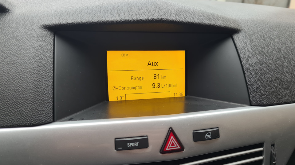

Да, продолжаем улучшать проектную Opel Astra BLITZ, в этой серии поговорим о установке борт компьютера GID
Как всегда на просторах интернета невероятно огромное количество информации и это не новшество, а повторение.
Видео касательно доработки
Сразу отвечу на вопросы:
1. Почему не CID?
2. Зачем вообще нужно, родного BID достаточно
3. Зря потратил деньги
1. CID дорого и нужно еще мафон менять, а мафон я не хотел сейчас менять, так как в будущем поймете почему. Также в тот момент CID я не нашел. И самое важное, это стилистика, так как в астре сделано все строго и по классически, а эта вся классика оформлена в желтую подсветку, которую я очень сильно люблю, по этому GID в этом контексте имеет более лаконичный вид, да и по функционалу практически не уступает тому же CID.
2. Это нужно, это лучше, это красивее, это функциональнее в разы.
3. Ну штош, потратил и потратил)

Что касательно установки, ну тут как всегда, нужно знать карпасс отшить и пришить бк и чтобы бк новокупленный был отшит, мне в этом всем помог Bankovsky
Что по поводу рамок?
Рамки от BID и GID практически подходят, но только в одну сторону, рамку BID можно подточить (в видео есть в тайм кодах как я это сделал) естественно я получил чапалаха как от Bankovsky так и от Serj7797 со словами: "рамка стоит 100 гривен, зачем пилить?)" но я еврей я экономный, по этому решил подогнать рамку ну собственно все получилось)
Ах да, у TID своя маленькая рамка (может и можно подогнать, но я не пробовал), а вот на CID точно не подойдет там дюймовка другая
Более подробно рассказал в видео, всем добра)
