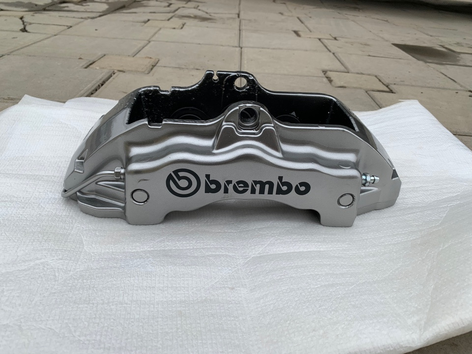

А тут по счастливой случайности нашел данную тормозную систему по очень вменяемым деньгам с пробегом всего лишь 300 км. Можно сказать что новая. Изначально суппорта были черного цвета — но это я сразу исправил на эксклюзивный цвет "vicrom mirror glaze". На мой вкус просто огонь!))
Автомобиль останавливается как вкопанный. Очень уверенно теперь чувствуешь себя за рулем.

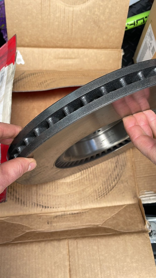

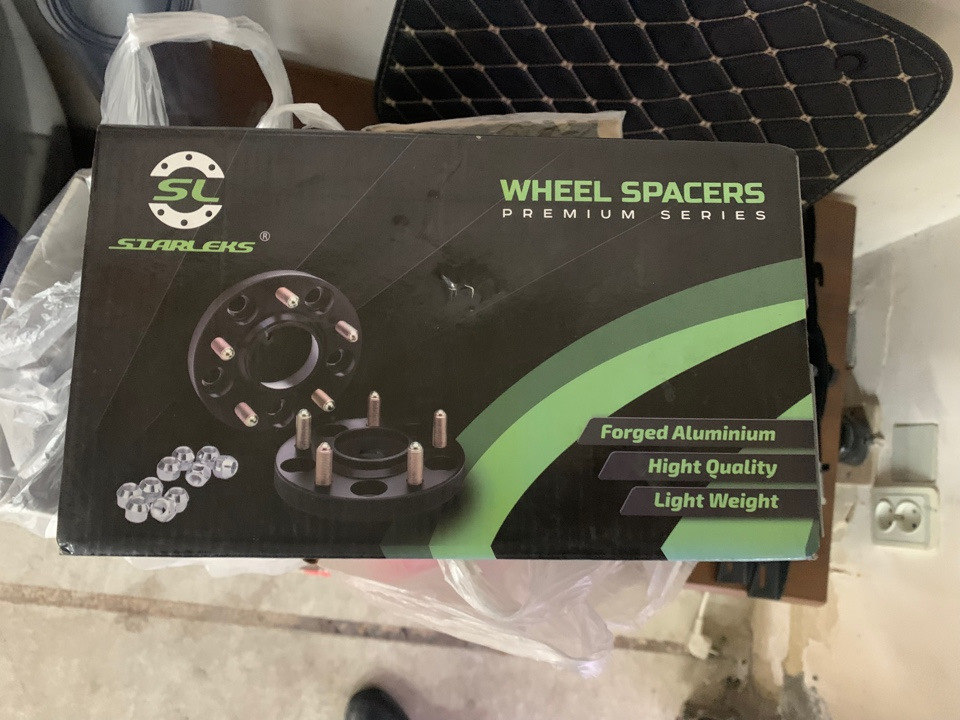

В комплекте сразу шли проставки на 15мм, диски 355 мм на 34 мм, колодки Brembo от Порш Каена, сами супорта Brembo 6ти поршневые от Порш Каена, адаптеры для суппортов.

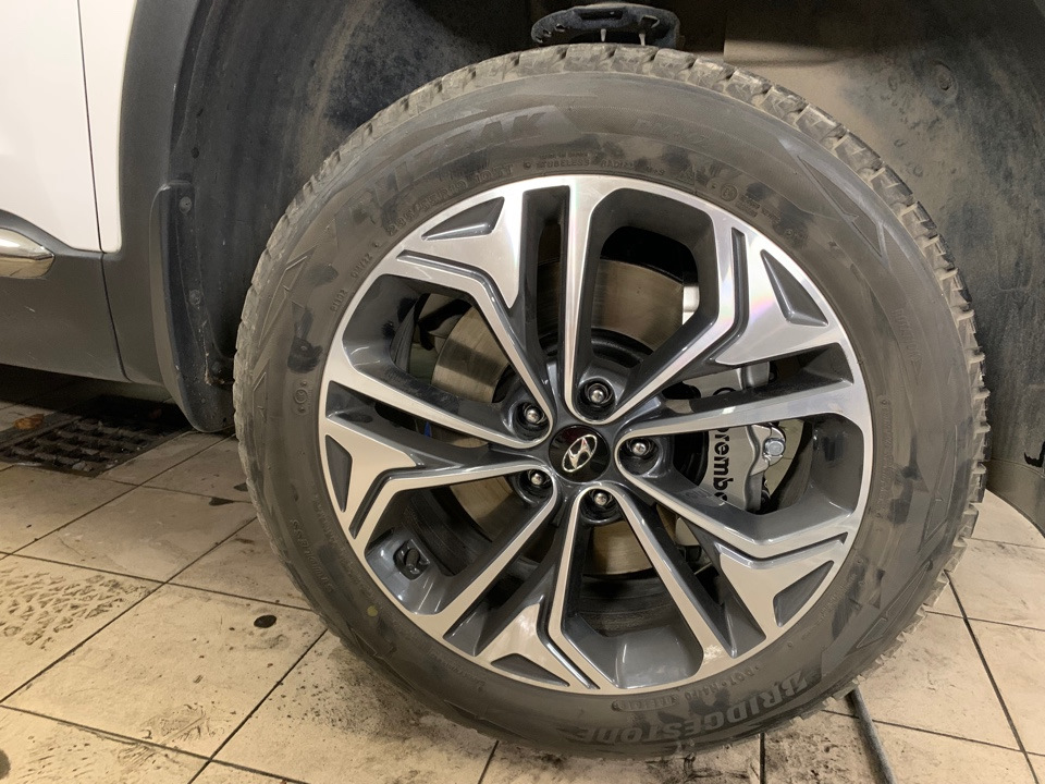

В ближайшее время возьму еще проставки на заднюю ось, чтобы выровнять колею.
При установке чуть обрезал защиту и обработал по отрезу праймером, чтобы ничего не ржавело.
А так все становится на свои родные места без всякого колхоза. Затем долил тормозную жидкость и прокачал тормоза.
