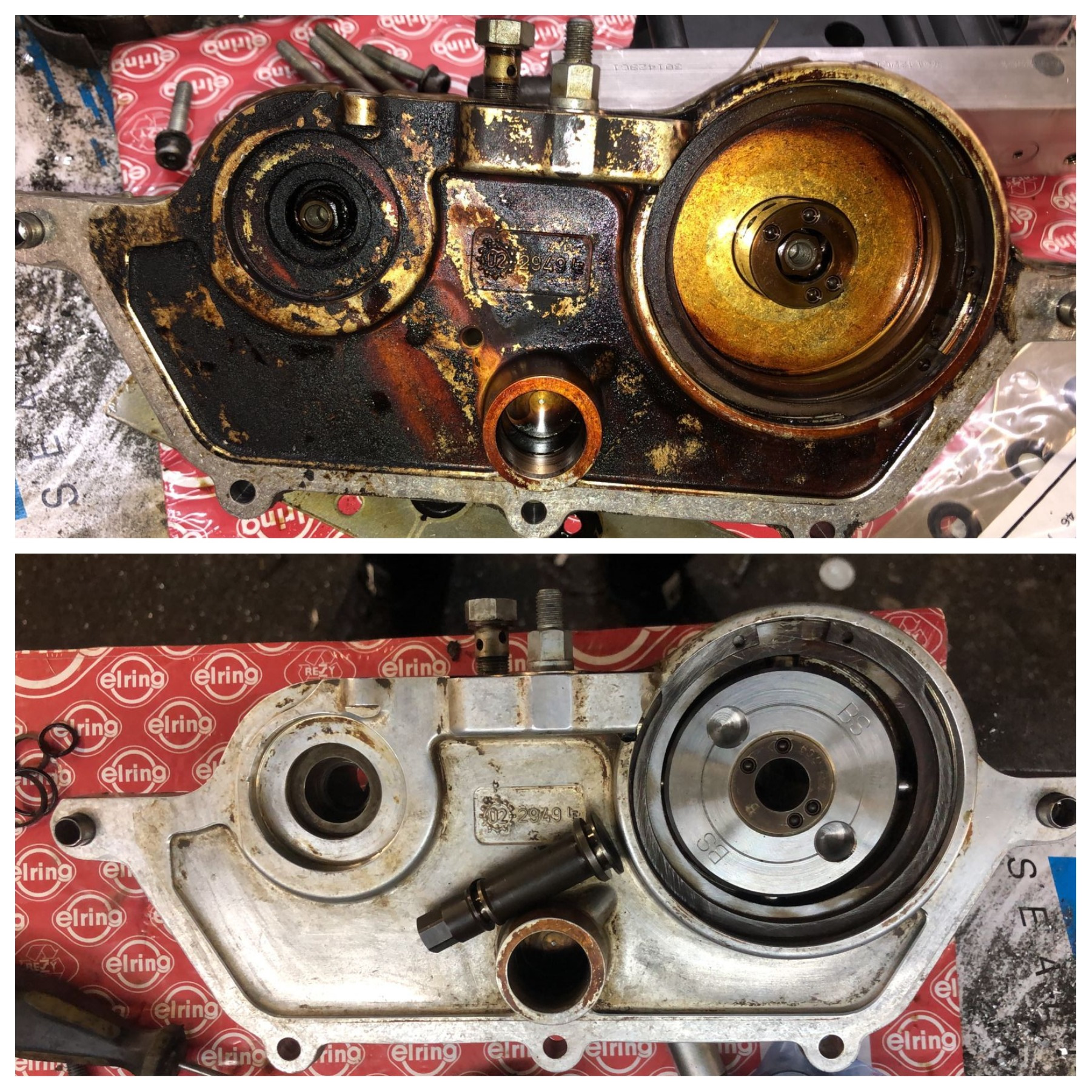

В прошлых постах я рассказал, как мы провели дефектовку двигателя и какие запчасти были приобретены. Про систему VANOS (система изменения фаз газораспределения) я не упомянул, т.к. хотел уделить ей отдельную главу.
Как многие знают, система “Ванос” на двигателе S54B32 (и не только) сложная, очень-очень капризная и большим списком проблем. Поэтому при реставрации блока VANOS есть два пути: купить новый агрегат или обслужить родной с использованием неоригинальных продуктов, которые решают 99% проблем.
Так вот приобрести полностью новый VANOS в сборе (±150 000 руб.) это, конечно, хорошо, но от болячек и будущих проблем это не спасает (даже новый агрегат нужно вскрывать и дорабатывать). Поэтому я выбрал второй путь с ребилдом, поскольку мой “Ванос” был в надлежащем состоянии.
Расписывать долгий и нудный мануал по обслуживанию не буду, т.к. уже написано много подробных статей и подробных инструкций. Лишь кратко рассмотрим слабые места системы VANOS в S54B32 и способы их устранения.

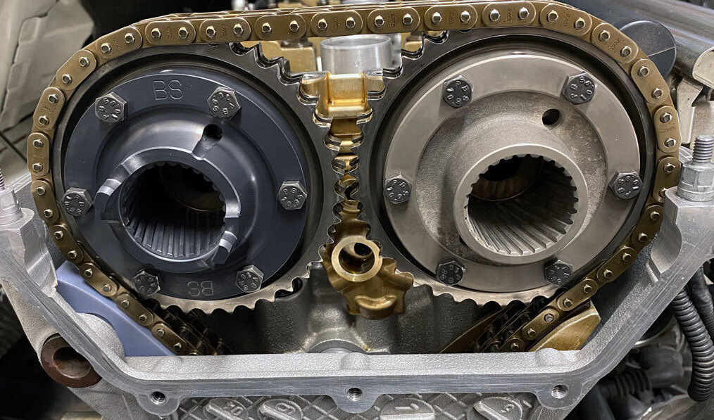

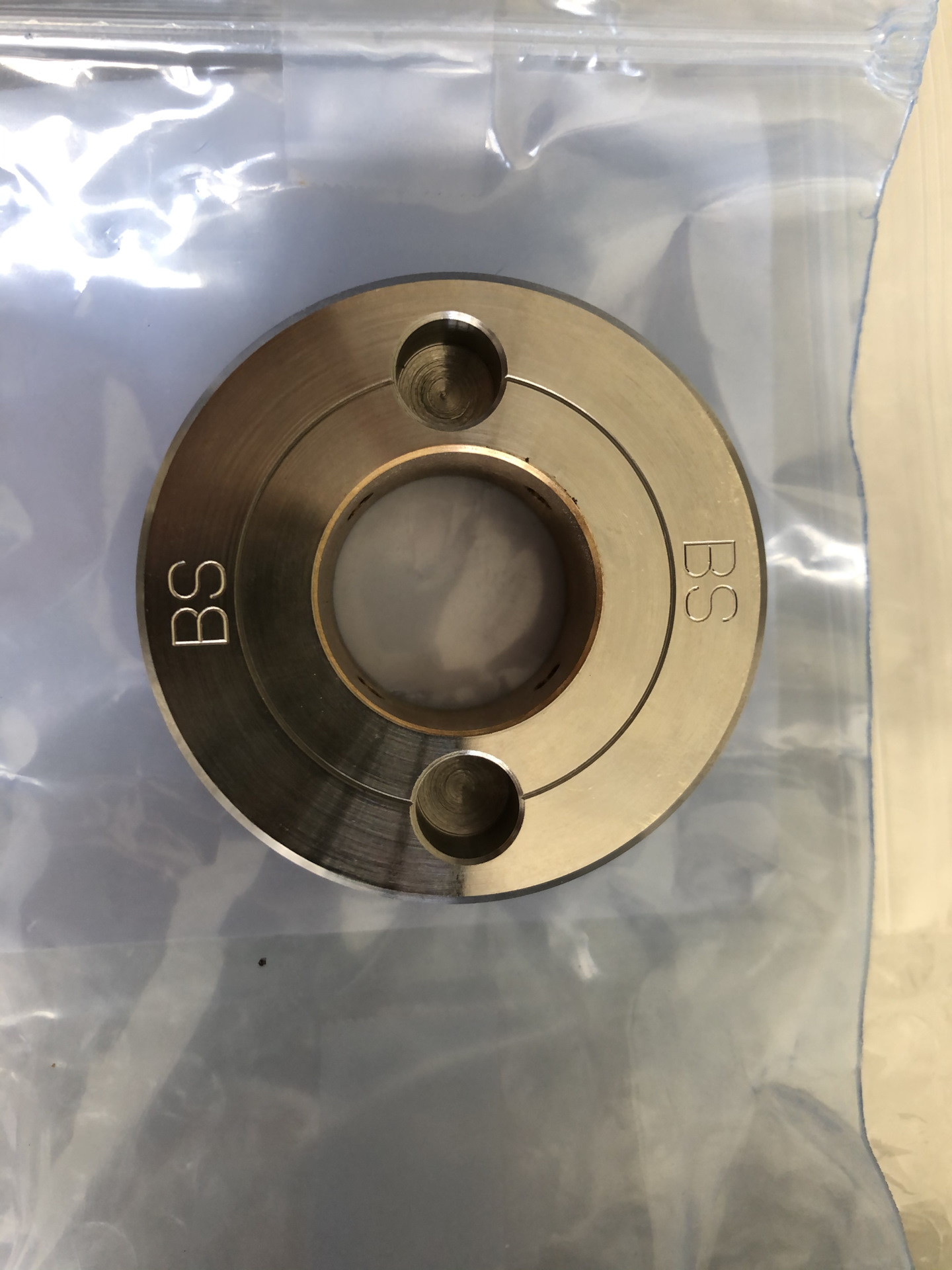

Первый момент – это срез зубьев звездочки выхлопной втулки, в результате которого крупные металлические частицы попадают в двигатель. “Ванос” имеет втулку на выпускном распредвале с двумя “рогами” (выступами), которые вставляются в так называемый диск масляного насоса, который имеет для этого два отверстия. Так вот один или оба выступа могут сломаться (а ломаются они часто) и VANOS попросту перестает работать. Плюс кусочки металла могут попасть под цепь звездочки и привести к печальным последствиям.
Решается этот вопрос просто: покупается новая модифицированная втулка Beisan, а диск масляного насоса отправляется в мастерскую Beisan и дорабатывается. Что я и сделал. Тут важно будет упомянуть, что оригинальные втулку и диск масляного насоса BMW отдельными деталями не поставляет вовсе.

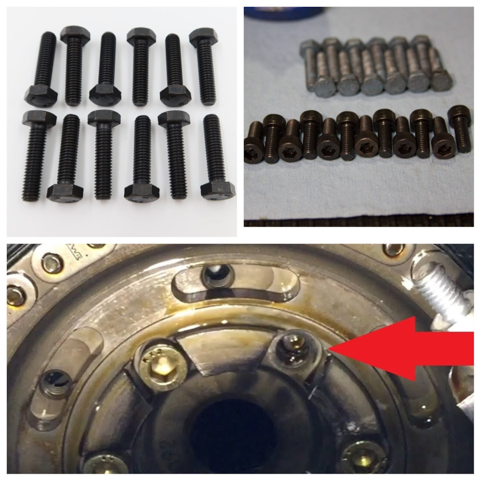

Второй неприятный момент, который случается на многих моторах с системой VANOS – ослабление или срезание заводских болтов от усталости металла (которые с цилиндрическими головками). Тут все просто – при ребилде меняются все болты на оригинальные новые, включая те, что с шестигранными головками.

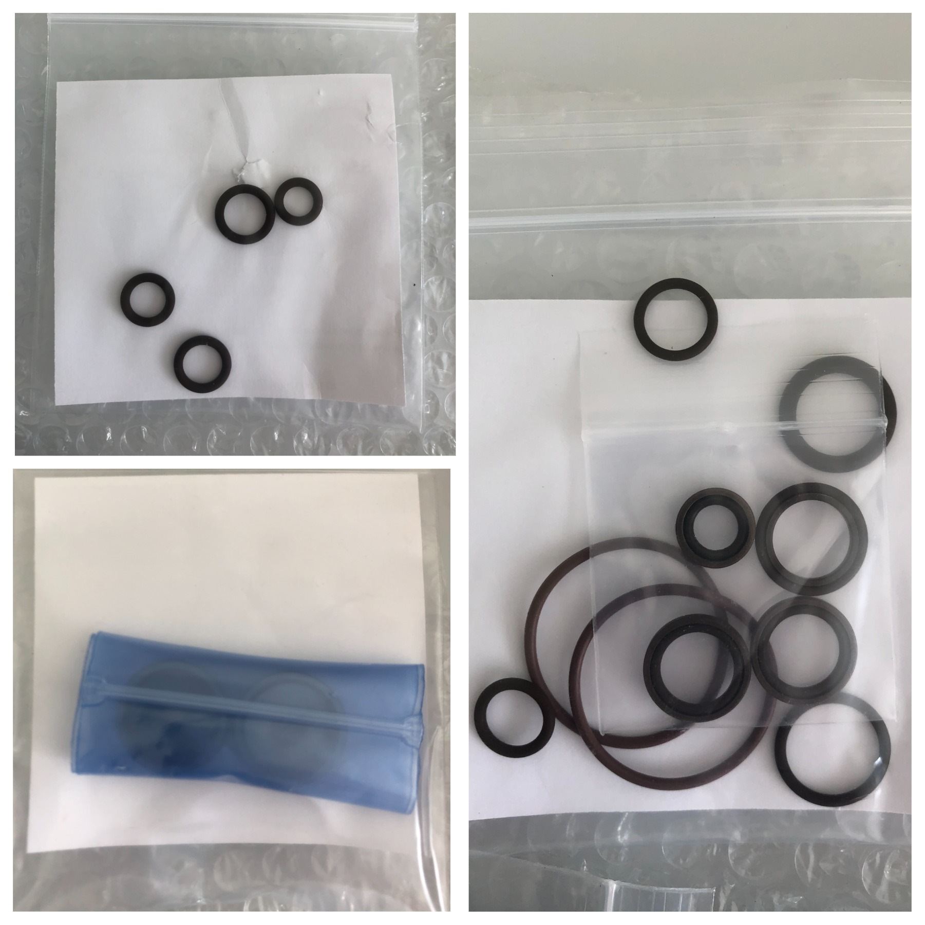

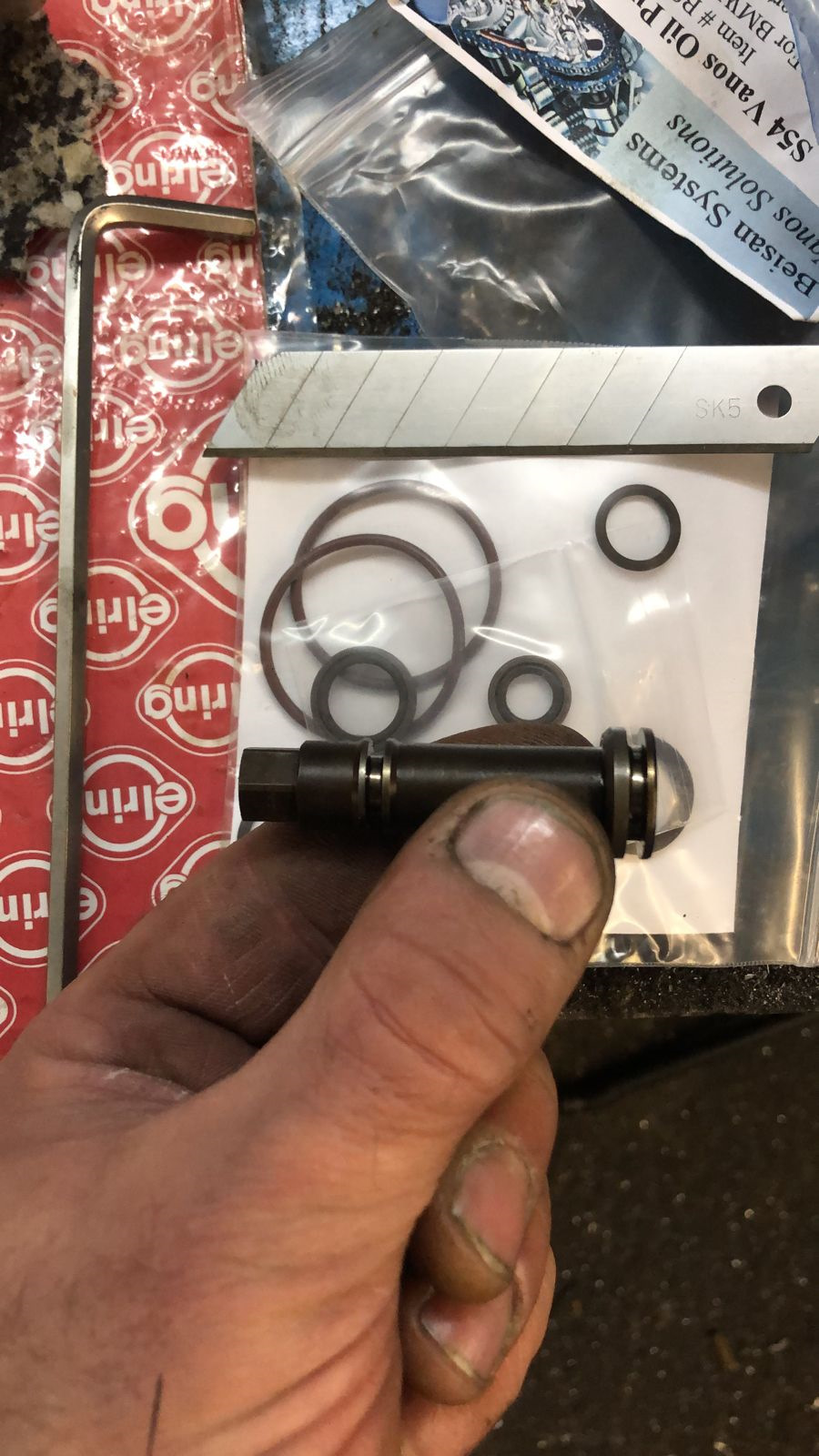

Третьим пунктом в списке основных возможных проблем идет отказ черной коробочки – блока соленоидов (соленоиды отвечают за контроль количества масла, поступающего в кулачковые шестерни, которые, контролируют открытие и закрытие клапанов), внутри которого есть платы и паяные соединения, которые часто повреждаются от несовершенной конструкции корпуса и других факторов. Вдобавок, со временем и под воздействием высоких температур множество оригинальных уплотнительных колец и прокладок становятся твердыми и начинают протекать.
Эти проблемы я предупредил заменой всех уплотнителей на новые от Beisan, которые сделаны из устойчивого к температурам и давлению материла (на порядок лучше, чем применяется в оригинале), а блок соленоидов отправил в Beisan и получил обслуженную и модернизированную деталь.

Далее обязательно меняется верхняя направляющая цепи на усиленную от Beisan. Как уже рассказывал, родная направляющая крайне ненадежна. Из-за конструктивных недостатков, край оригинальной запчасти попросту обламывается.

В завершения просто обязан сказать, что даже все эти многочисленные доработки не дают 100% гарантию, что VANOS с пробегом никогда не выйдет из строя. Узел сложный и капризный. Посмотрим сколько проживет.

Ещё одно из дополнений- в бочину ваноса вкручивается клапан, на нем фильтр сеточный- его тоже нужно менять) 11361401971 номерок
Да, 100% :)

Ну в сравнении с S50B32 и S62- в s54 ванос просто совершенство)) Высохшие уплотнители и шум это лечится дешево, если шестерню не сломало на масляный насос- можно самостоятельно просверлить у токаря отверстия меньшего диаметра для уменьшения люфта и ничего ему не будет, болты под шестерни не дорогие. Соленойды очень редко выходят из строя на S54- в сравнении с предшественниками. В целом узел надёжный но требует ухода.
Ясн))
Zeestas
новые отверстия разбивает моментально
Новые отверстия каким диаметром исполняли? у меня проблем нет за 50+ тысяч пробега
я сейчас не найду цифры, но как на стоке в не рабочем месте. в итоге за 10000км разбило сильнее стока с пробегом 270000км
