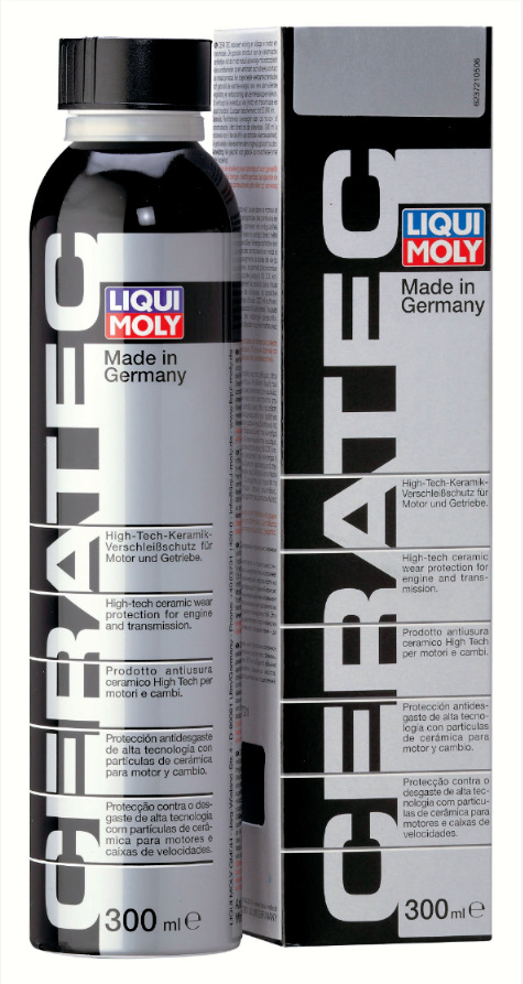

Всем привет! Это известная проблема данного движка как оказалось :( Я к этой проблеме был психологически не готов :( В общем, у меня застучало гораздо позже, чем у многих, где-то на 80-ти тысячах. Полез на наш форум и проштудировал его. Решения клубней я бы разделил на 3 основные группы:
1. Психологическое. Типа поменяйте масло, фильтры и будет вам счастье. Понятное дело, что этот подход скорее религиозный, чем полностью решающий проблему и хотя бы частично. Помолился и стало легче :)
2. Консервативное. Использование каких-либо присадок, раскоксовки и тд. Частично решающее проблему, больше подходит для не очень больших пробегов.
3. Радикальное. Замена поршневой. Это когда уже звенит практически всегда.
Пробег у меня был не очень большой, поэтому решил идти по второму пути. Купил присадку 3721 LIQUI MOLY в масло. Идею подсказал strannik-amd в своем бортжурнале за что ему большое спасибо!
www.drive2.ru/l/457974906466871374/
Смешал как сказано в инструкции, залил. На следующее утро слушаю: то же самое, звенит! И через день, и через неделю, и через месяц :( Устал ждать, подумав, что зря потратил полторы штуки на присадку. Выбросил эту проблему из головы, решив, что маркетинг, он и есть маркетинг, ну а что делать дальше, то, думаю, когда уж совсем будет звенеть все время, тогда буду решать вопрос радикально и даже списался с одним мотористом и он уже готов был заменить поршневую. Но я не стал торопиться. "Где-то 80-100.000 пробега без ремонта у меня еще есть, а там уж кто знает, может и не понадобится" — подумал я и забыл про проблему.
Проходит где-то 6000 км пробега после замены масла с присадкой и вот завожу я машину, беру щетку, смахиваю снег с машины и слышу, епть, стука-то практически нет! Попробовал на следующий день, и еще через день, тихо! Сегодня было -10 и стук если и есть, то ооооочень тихий и буквально несколько секунд! Раньше было гораздо громче и звенело 2-3 минуты после пуска.
Как оказалось, работает присадка-то! Буду дальше наблюдать!
Всем удачи! Зуб даю, что не реклама :) А реальный опыт!

Присадка хорошая, спору нет. Но (чисто по моему опыту) помогла не она вам. Самое эффективное при стуке- раскоксовка. Просто вместе с присадкой произошло еще что-то (изменился стиль езды, другой бензин, масло). Оно повлияло на чистоту цпг, стук ушёл.
Стиль езды не менялся, масло не менялось, заправка и бензин не менялись. Изменилось только одно: появилась присадка в масле. Я не исключаю, что эта присадка имеет свойство не только увеличивать смазывающую способность, но и моющую. Тогда ты прав
Кератек отличная штука, реально работает.
