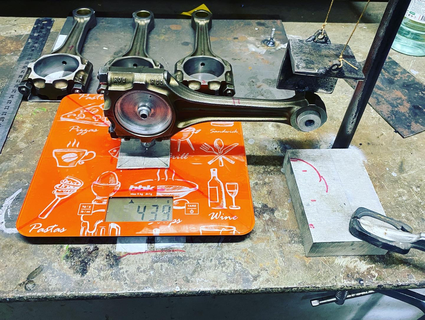

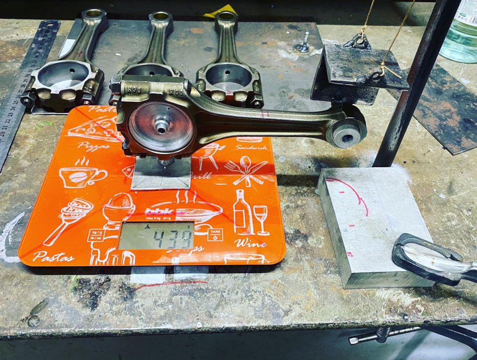

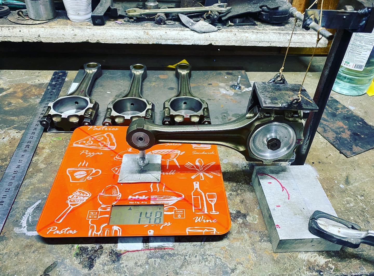

А вот в шатунах есть такой вопрос как балансировка шатунов, так как когда ты взвешиваешь общий вес и понимаешь разницу в граммах, тебе нужно спилить лишнее, чтоб подогнать, разница не должна превышать 2гр,
Но смысл в чём, а как узнать где стачивать шатун! И вот для этого делается небольшой стенд для развесовки шатунов, но крайне важно очень четко это вывешивать нижнюю часть шатуна, так как она крутится с коленвалом, у меня разница в нижней части была 7гр, стала после сточки 1гр, так что таким образом подогнал шатуны.

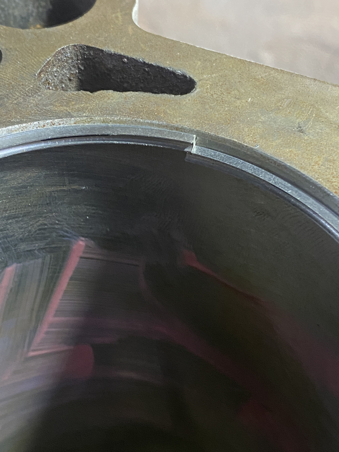

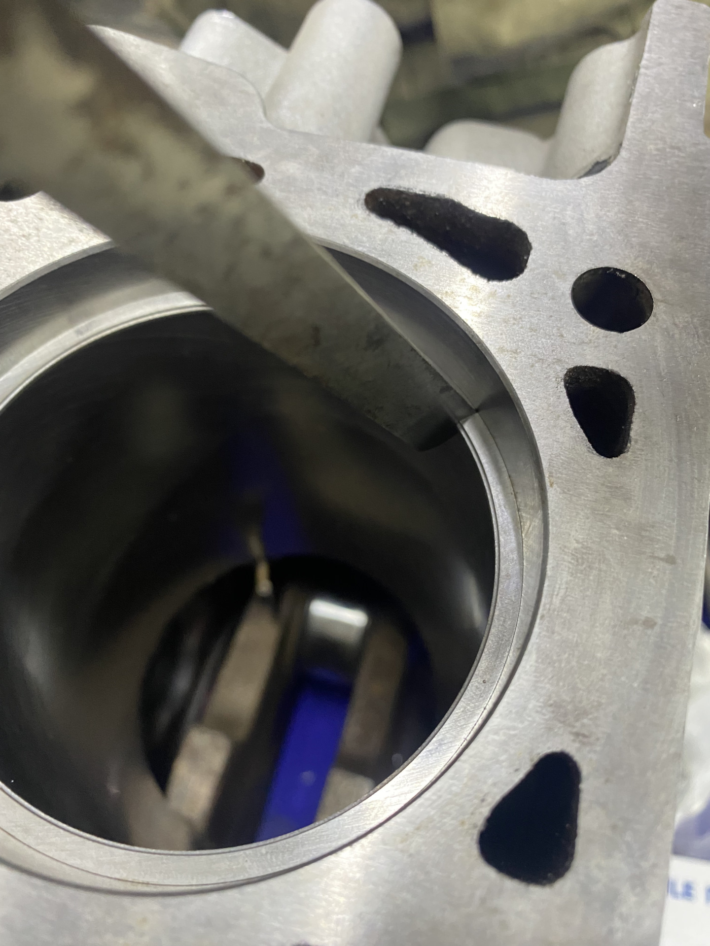

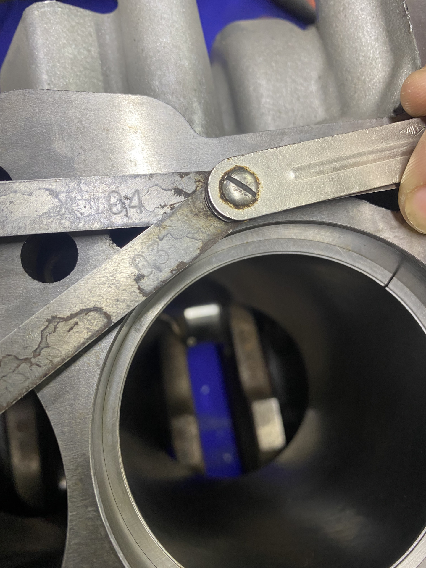

А вот кольца Мале которые были заказаны там же где и поршни СТИ размером 82.5 не подошли по цилиндру совсем, так как зазор в кольцах получался 0.75, номинальный допуск идёт от 0.35-0.5 максимальный предельно допустимый это 1 единица,
И решено было купить кольца с размером 83.00. Кинул их в цилиндр и да они легли друг на друга, на точильном станке сточили лишнее и сделали зазор 0.35 как по книге. Но есть вероятность того, что после сточки колец они могут стать овальными, по книге овальность цилиндра не должна превышать 0.03, мы промеряли этот момент, и щуп не залазиет, по этому все в норме.
По этому подводя итоги, при сборке мотора обращайте особое внимание к зазорам в поршневых колец, так же прошу учесть что у этих поршней тепловой зазор 0.06, так рекомендует точить производитель поршней, а тепловой зазор стока если не ошибаюсь то это 0.03, вот как раз этих трёх соток не хватало на кольца.

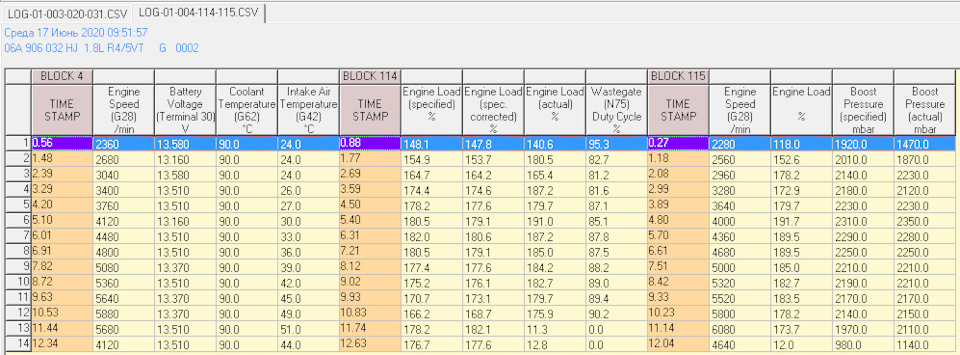

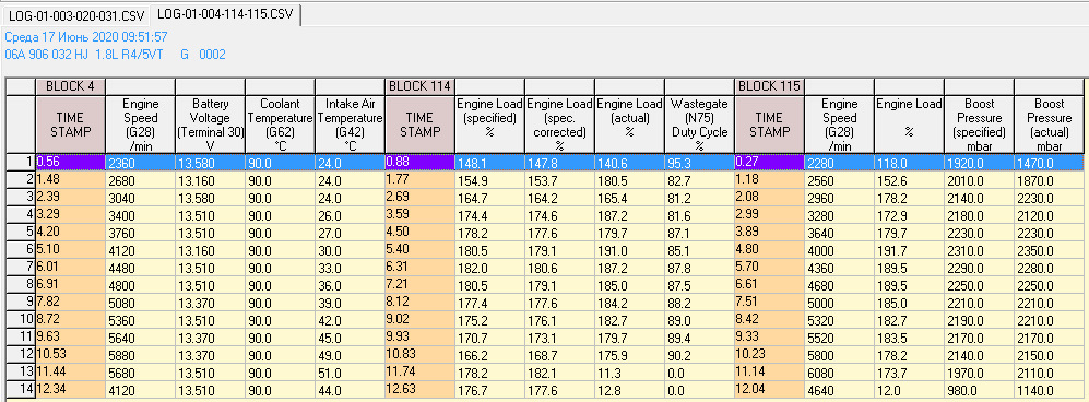

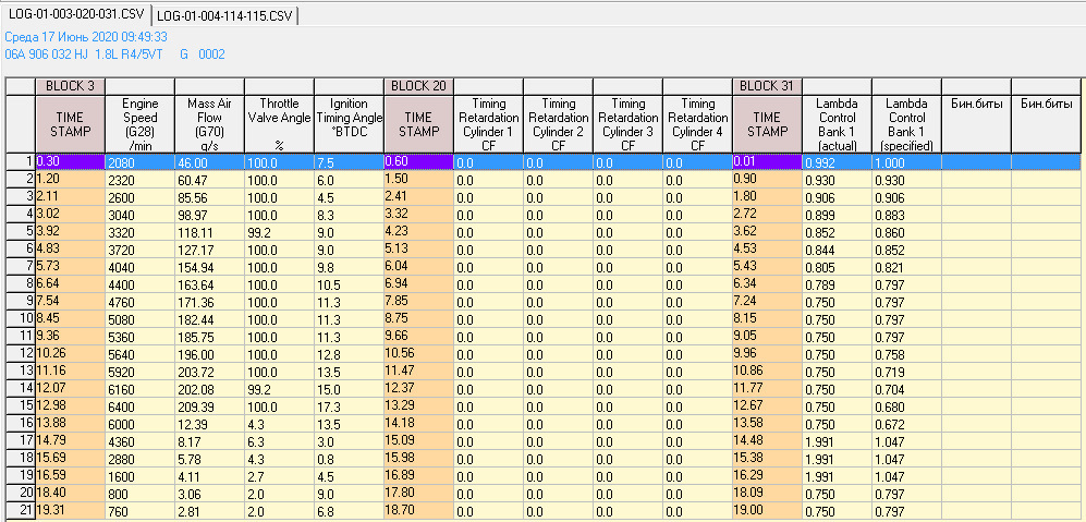

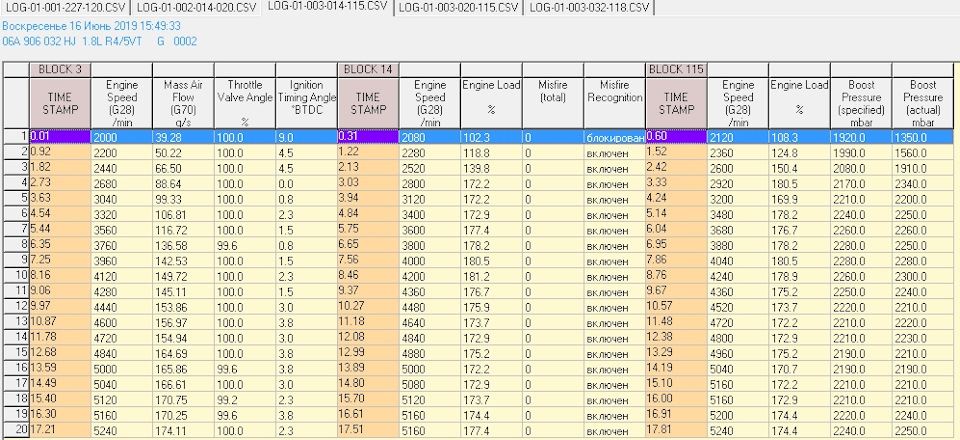

То-ли я дурак, то ли лыжи не едут) Ну у меня 200 грамм воздуха (инфа верная), и по логам все ровно. Но мне очень мало мощности. И на шестом контике 225/45/17 держака полно на сухом асфальте, даже с перегазовкой на ходу. Ну это так, мысли вслух.
кроме граммов есть еще уоз и смесь
Так я и говорю, по логам все ровно, углы и смесь
какой уоз и смесь
И так
AlexM-Tomsk
если так как тут то это "неровно"
Вот так
после 5ти т об запрос смеси ненормальный и фактическая смесь с 4500 до 5000 ненормальная, переливает, дальше уже непонятно что по факту ибо лямда богаче смесь физически не может показывать.бенз летит через трубу на улицу.корекции по смеси вообще работают?
Работают, примерно минус 12 под нагрузкой. Остановились на том, что пока в рамках коррекции — разбираться не будем
это косяк и это ненормально
А куда капнуть можно? У меня вариантов уже не осталось. Коллектор с трещинами, может в этом быть дело?
машина шитая, все вопросы к настройщику, если еще их ему не задавали
