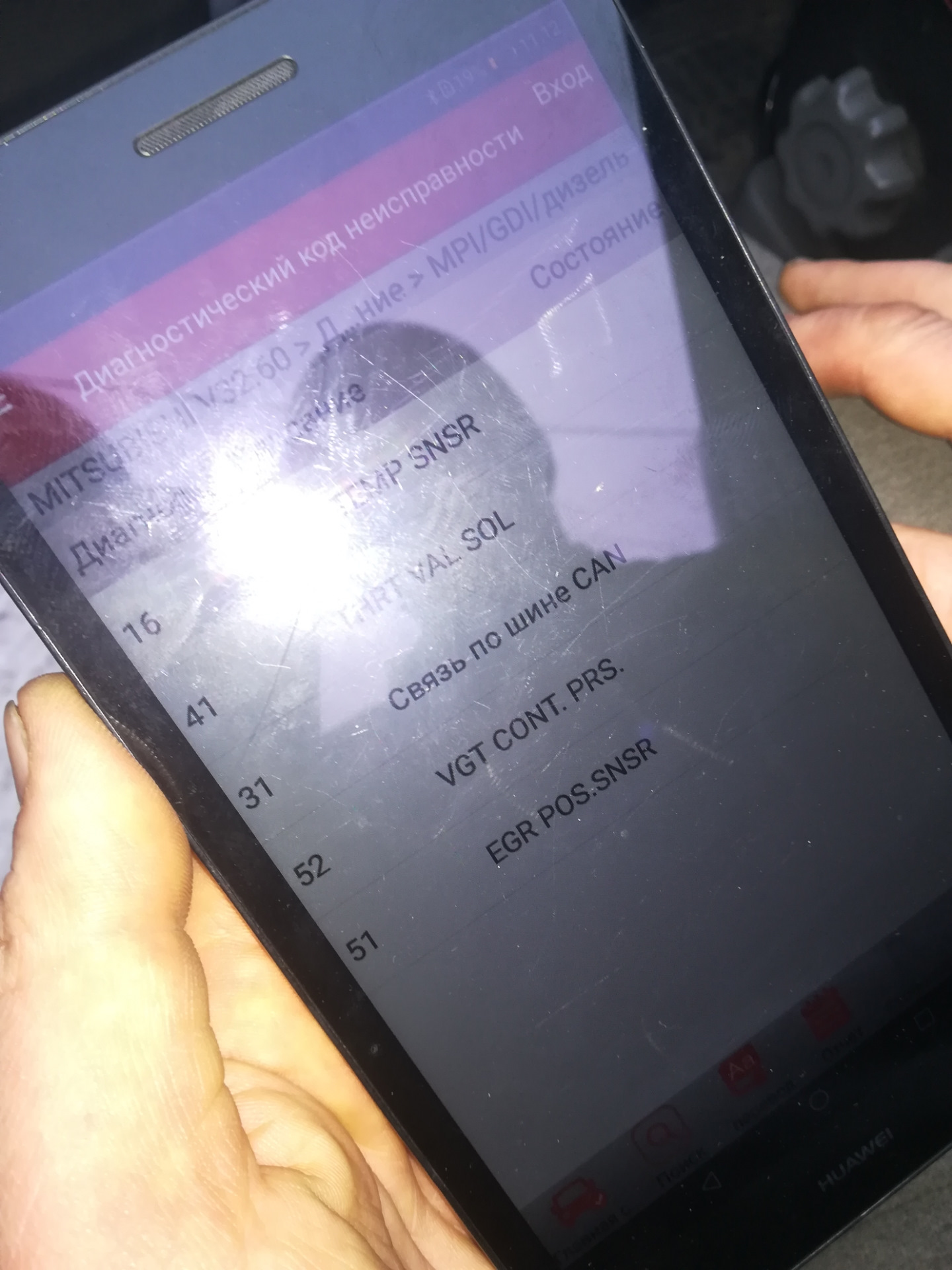

При наличии 41 ошибки, заслонка постоянно находится в открытом положении.

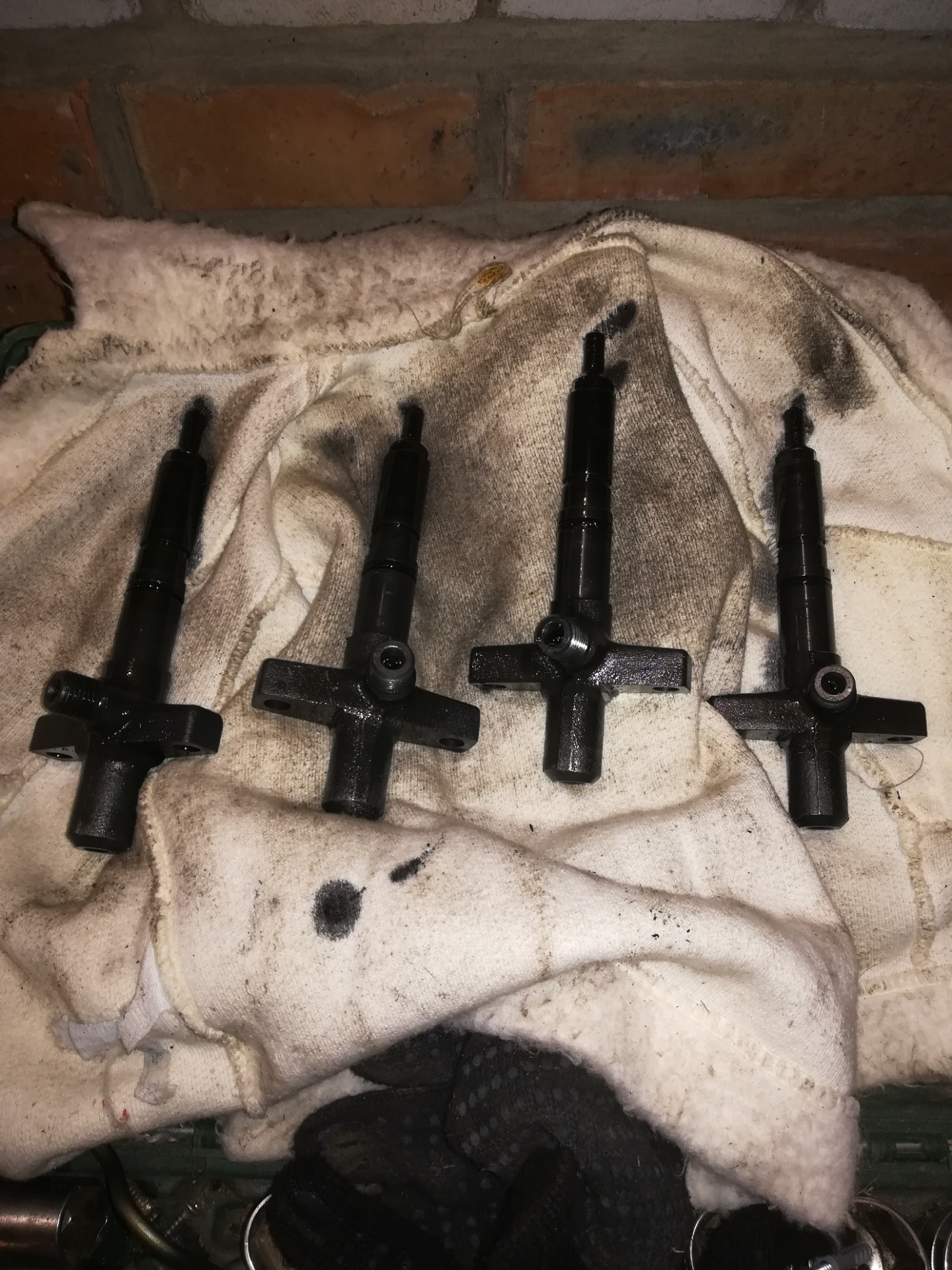

Сегодня решил попробовать проверить форсунки

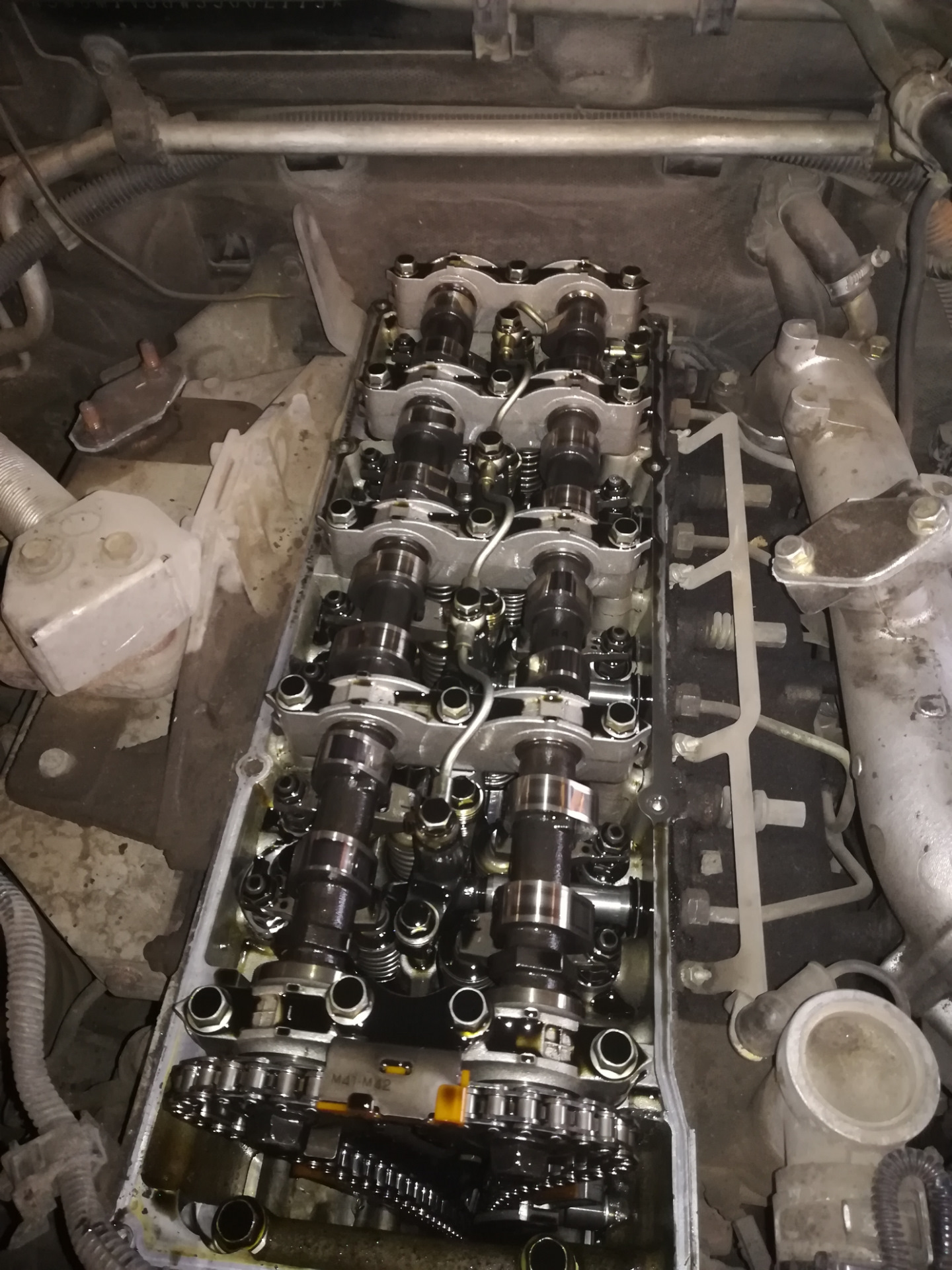

Снял клапанную крышку, там чистота
Думаю процесс их снятия описывать не стоит. Если кому интересно, пишите расскажу.
При проверке форсунок показали по 150 килограмм, их мне отрегулировали по 180 и поехал ставить на место.
Всё собрал, запустил, мотор стал работать больше похоже на дизель, а то совсем мягко работал, запаха на первый взгляд стало меньше, а то воняло недогоревшей соляркой. Но проблема дыма осталась.

Про две ступени я и сам знаю! А насос вв сентябре этого года поставили после ремонта. Доказательства со сканеров я не фотал. По мимо этих ошибок с этого сканера, я и более нормальным прибором диагностику делал
"Насос в идеале, стоит по меткам, УОВ в норме."
— Какие ваши доказательства? ©
З.Ы. наденьте штекер на датчик температуры наддувочного воздуха. Он расположен перед дроссельной заслонкой.
З.З.Ы. Форсунки у нас двухходовые. Вам настроили только первую ступень впрыска, наверняка наглухо сбив настройки второй, основной ступени (а её никто не умеет настраивать).
