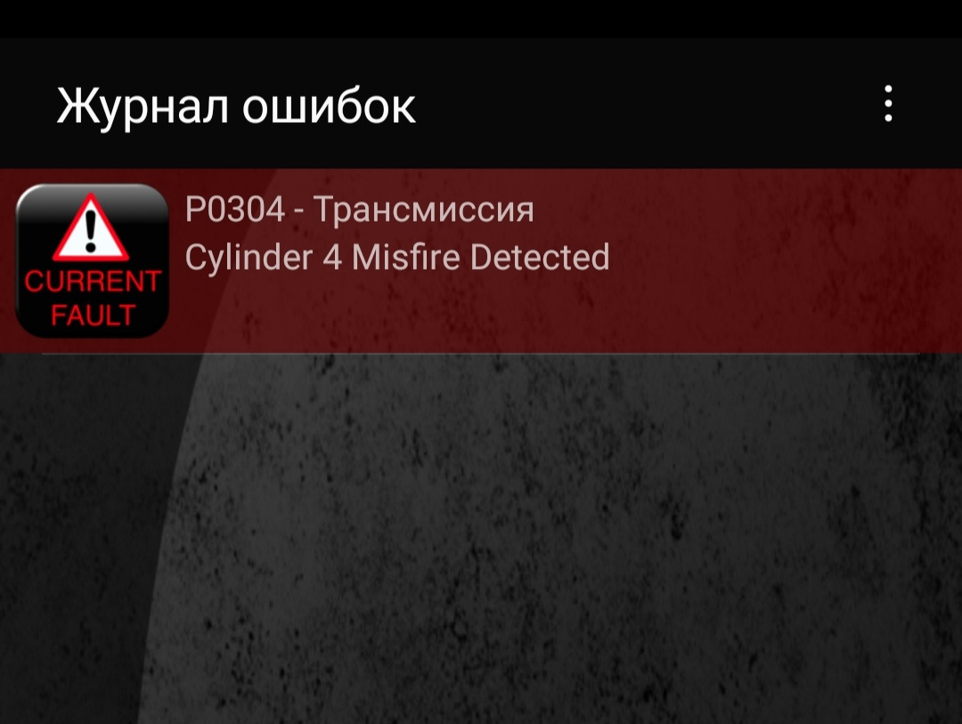

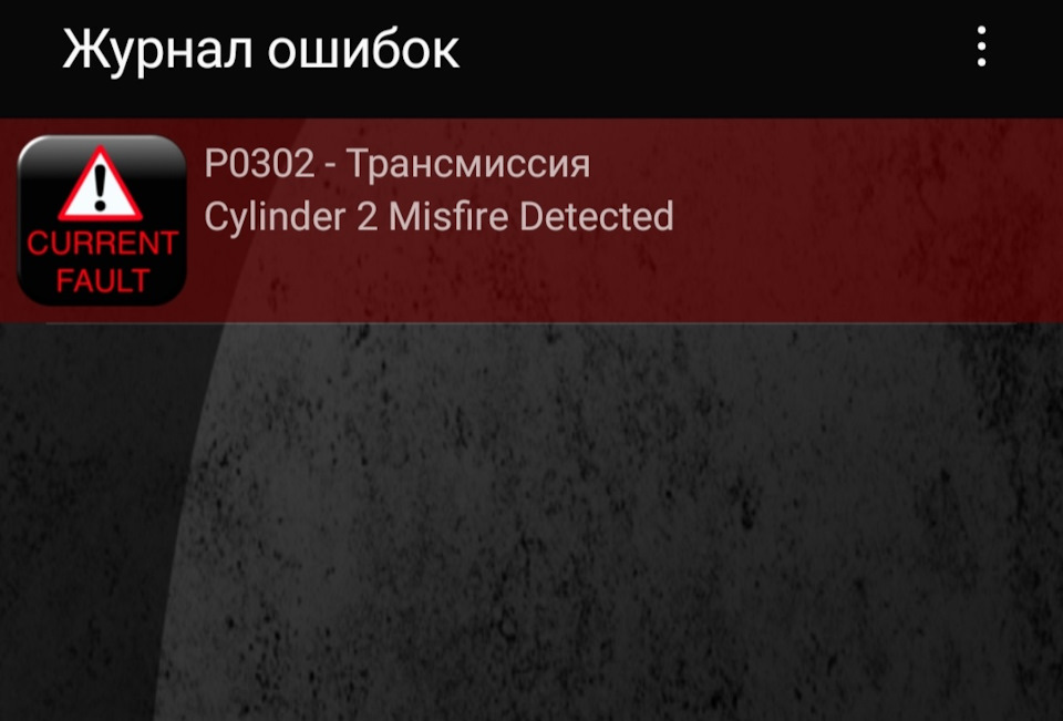

В один прекрасный день при заезде на парковку, заморгал "чек" и начал постоянно гореть индикатор ESP. При этом двигатель начал "подтраивать", причина была установлена практически сразу, так как было сделано предположение на пропуски зажигания. осталось только определить какой именно цилиндр. Подключив OBD адаптер была обнаружена ошибка P0302 — Трансмиссия Cylinder 2 Misfire Detected (Почему то именно трансмиссия, не двигатель). Извлек катушку зажигания визуально увидел пробой (прогар текстолита или пластика- не знаю из чего изготавливают наконечники катушек) на 2-ой катушке, естественно под рукой не оказалось другой на замену, пришлось "лечить" двухкомпонентным составом Поксипол, предварительно проштробив канавку поглубже, чтобы вычистить горелый пластик/тестолит, так как многие как времянку именно так и делают. Проделав такой ремонт, "троение" двигателя прекратилось, ошибку после данной процедуры стер. Проездив еще неделю ситуация повторилась, теперь была аналогичная ошибка по 4-му цилиндру P0304 — Трансмиссия Cylinder 4 Misfire Detected. После ремонта по такому же методу наконечника 4-го цилиндра, было принято решение заменить свечи зажигания и саму катушку, пока искал, заказывал и все это ко мне шло, по 4-му цилиндру опять выбило ошибку и пробой был уже в другом месте. Свечи пришли быстрее чем сама катушка, поменял их, через пару дней 4-ый цилиндр снова пробил уже на новых свечах, со всей симптоматикой описанной выше. Трижды заливал Поксиполом 4-ый наконечник и один раз в самом начале 2-ой. Считаю что Поксипол помогает устранить неисправность в коротком промежутке времени, все равно придется менять как минимум свечи, ну и саму катушку соответственно.

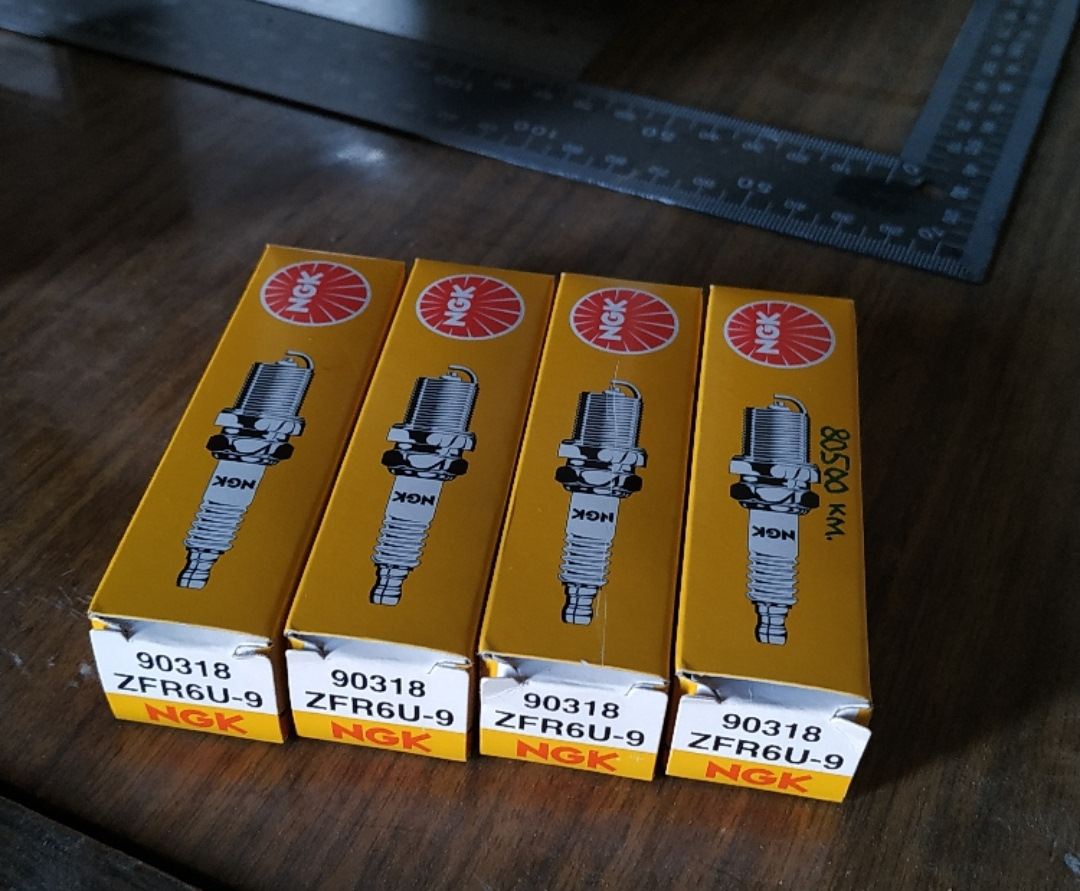

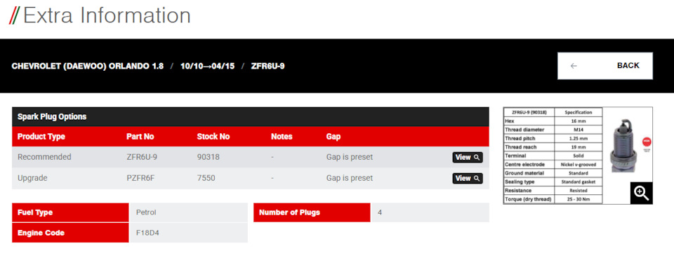

Свечи на наш двигатель надо ставить с зазором 0,9, а ваши свечи уже с зазором 1,1. У меня с завода стояли ZFR6U-9. На такие же всегда и меняю, у них зазор 0,9, который за 30 т.км. увеличивается до 1,2, что допустимо. А при вашем 1,1 зазор ещё больше увеличится почти до 1,5, что приводит к пробою катушки.
понятно спасибо, будем знать, я поставил такие же как и были от предыдущего владельца
