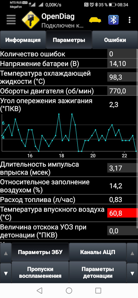

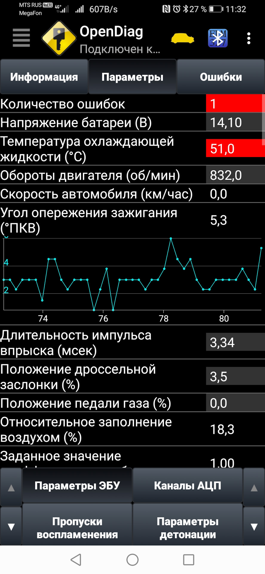

С утра не завелась на автозапуске, пошел руками, крутил много долго раз 15, с тапкой почти в пол подхватила обороты не хотела держать глохла раза 4, держал тапкой гдет на 2500об, спасибо батарейке крутила хорошо. Потом выскочил чек, двиг троил, пропуск зажигания 3 котел, через некоторое время скинул больше не было, такой мастурбации даже на жиге не было в -32. Поменял местами катушки 3ю с 1ой, завтра тоже -20-23, свечи стоят бриск, колодцы сухие, изолятор на катушке чистый в норме. Свечи черноватые но не в черном бархате, льет вроде машина много, расход по трассе 8,2 это 22к пробега, было время расход падал на обкатке около 5к км до 7,3л я тогда обрадовался а потом бац и 9,5 и это на круиз контроле 108км/ч. Похуду гдет то чтот неправильно считается как в опен диаге какие параметры можно посмотреть? если можно за образец ваши, двиг 1,8 ваз.

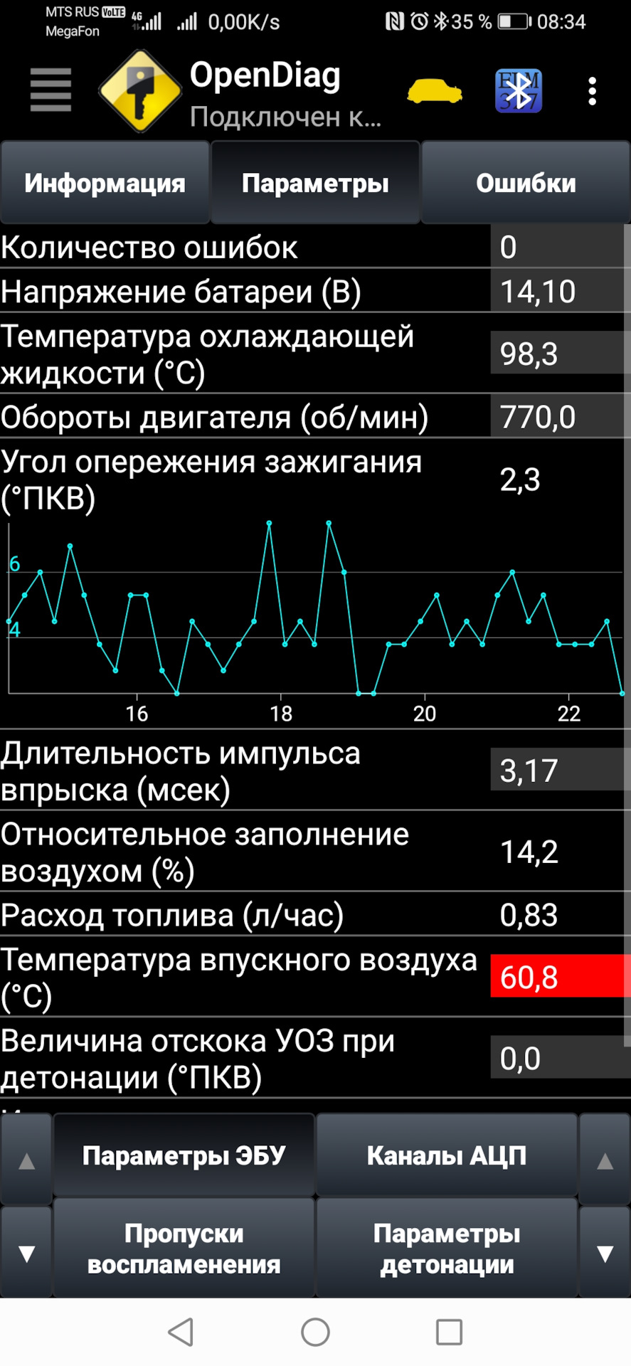

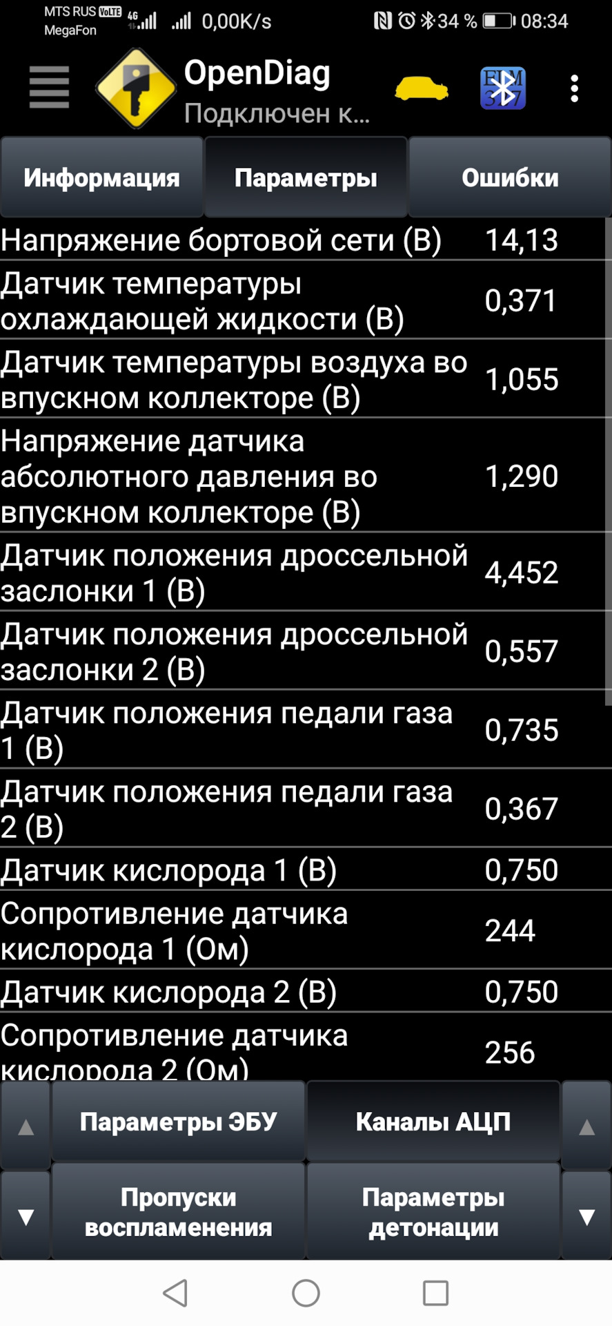

Я уже не помню наверное до прошивки инварем)… Завтра после прошивки сделаю… Какие параметры интересны?
сам не знаю, просто сравнить
А ну да видно впуск 72, я выносной ставил дт эх хорошо машка едет на 1 и 2 передачи
Спс завтра гляну, это на прогретом?

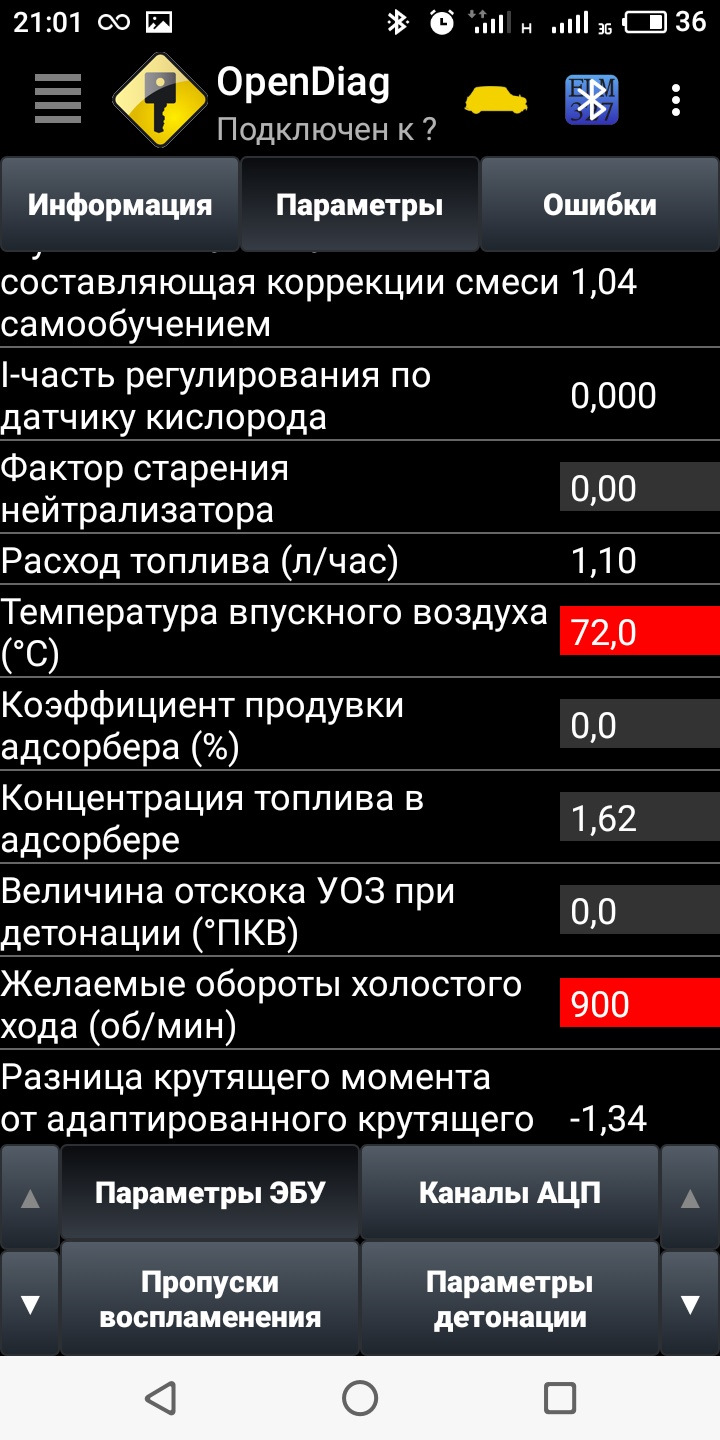

Вот мои данные 1.8
