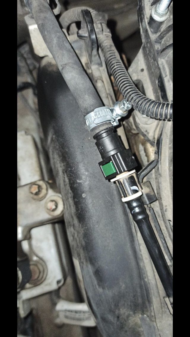

На вагах вся топливная на хомутах, только не червячные эти а пружинистые ти как там
Ну так и правильно. Смысл в этой вальцовке на топливной арпаратуре? Её обычно применяют там, где давление огромное… А судя по фото качесто завальцовки так себе, да и то, что она и такое давление не держит о многом говорит. Аппаратура старая у поставщика, поэтому недожимает шланг, или дожимает, но неравномерно…
Уже видел, смотрел посты на эту тему. Пошёл по другому пути. Просто дожал родную вальцовку. Со вчерашнего вечера сухо. Она толком не зажата как положено. Скорее, для себя самого и своей безопасности, уберу сей бред и поставлю колхозно как у всех. Ну, возможно, закажу эту трубку. Не велики деньги (1200 рублей). Пусть лежит, абы жрать не просит.

В том году потекла при -27 — поменял по гарантии. В этом ещё таких морозов не было, будем поглядеть.
Завальцовку отрезайте и шланг на штуцер хомутом.
Делов-то…3 минуты.
Ходить будет вечно.
Проверено?)
Судя по "качеству" такого обжима хомут надёжней гораздо

Этот косяк только на 1.8?
На сколько мне известно, да, — только на 1.8 и это длинная сраная трубка от топливного насоса
в 99 % течёт из обжима . .
Да нет, во всех 100% случаю оттуда. Они недожимают нихрена.и куда смотрят х.з вообще 🤦♂️ рукалицо, х*ли
