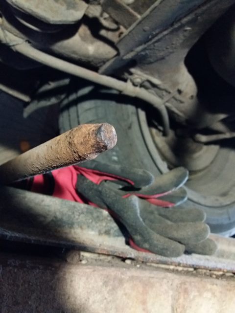

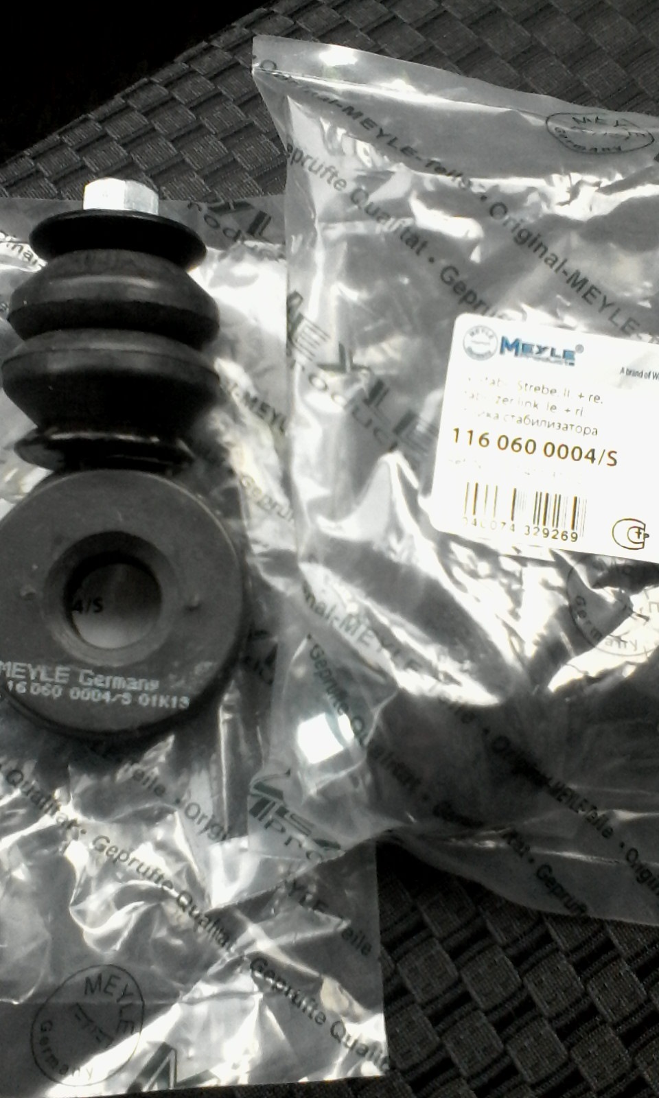

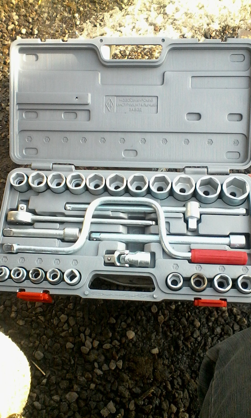

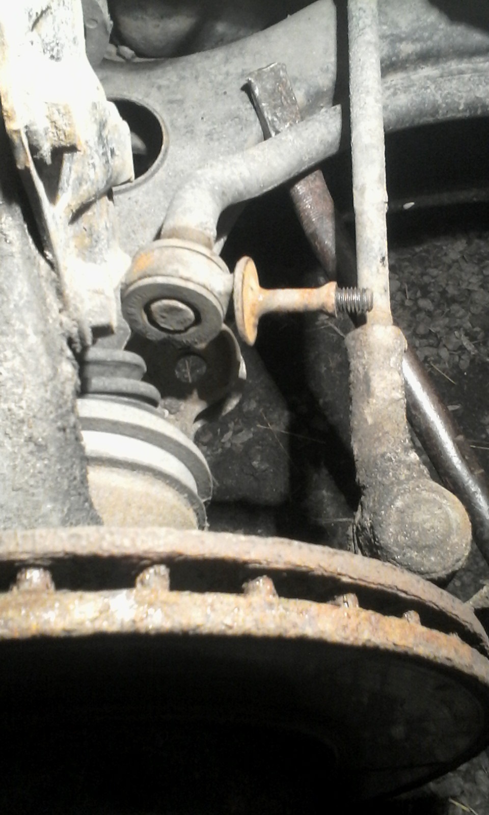

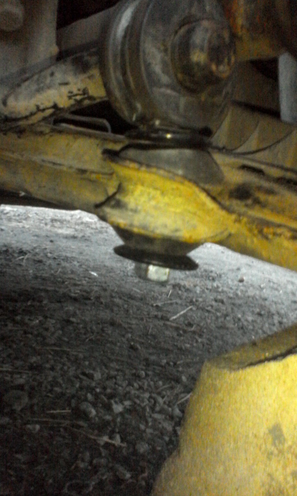

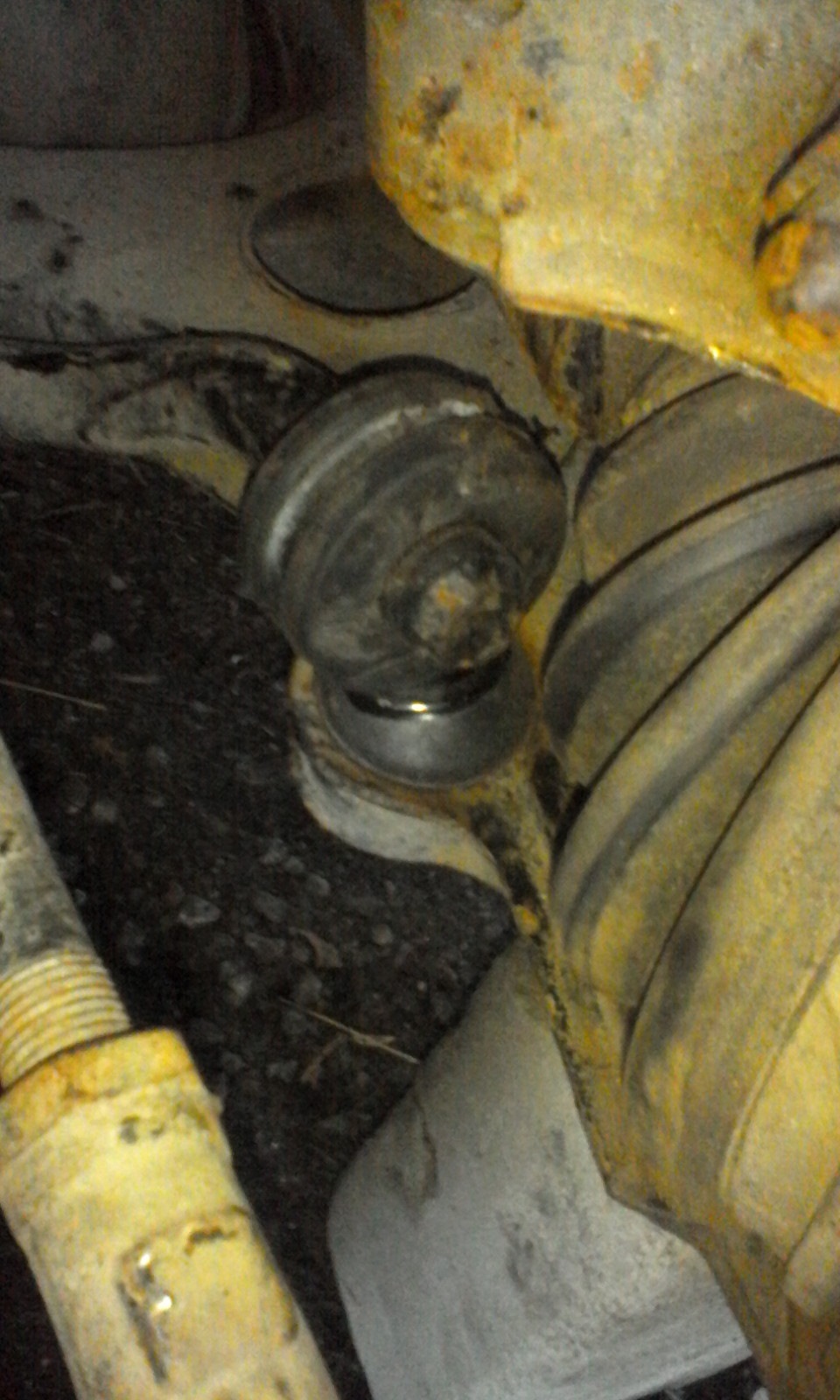

При замене колёс на летнии было замечено ослабленные стойки, решил подтянуть и сломал под корень.когда покупал запчасти про них забыл, но напомнилось.На следующей день заказал и и они у меня, посмотрим на сколько хватит.Снял всё легко, а вот поставить пришлось малость попотеть. Про качество навид и ощюп вроде нечего.ещё при купил простинький набор галовок, лучьше такой чем никакой.( моё мнение.)

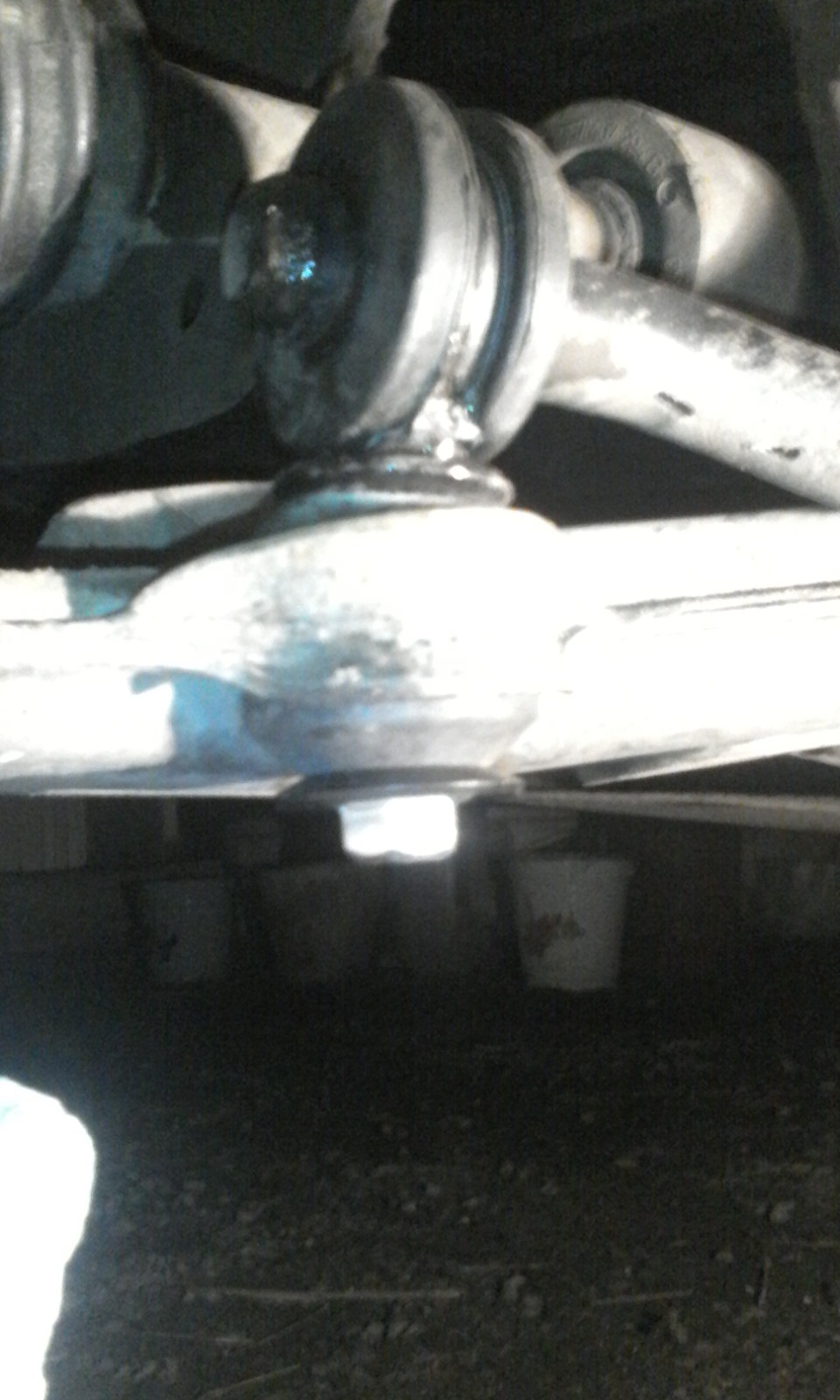

А я ставил себе TRW JTS534 на стабилизатор d=24мм.
Выработка на стабилизаторе была по 1мм с каждой стороны, но стойки сели хорошо. Дабы облегчить процесс натягивания мазал кольцо и стаб силиконовой смазкой. Гайку затягивал динамометрическим ключом с усилием 25н\м.
Главное правильно их поставить: www.passatb3piter.ru/foru…/gallery_706_53_51463.jpg
А кольцо под стаб должно быть повёрнуто смещением назад, чтобы не мешать пыльника шруса.
PS. Классные головки с радиусом на внутренней плоскости www.drive2.ru/b/269932/
freebynet.ru/articles/super_lock/1.jpg
Такая головка сначала цепляет сразу плоскость, а не грань.
Всё правильно поставил !)

Новосибирский набор не из самых плохих, в нем трещотку поменять на поудобнее и норм.
Стойку тоже менял, у меня износ на рычаге большой, как нибудь поменяю
Протерло сам рычаг.

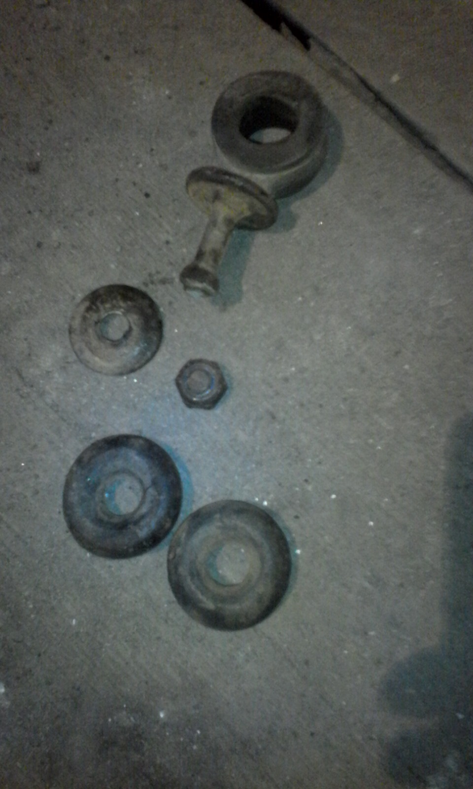

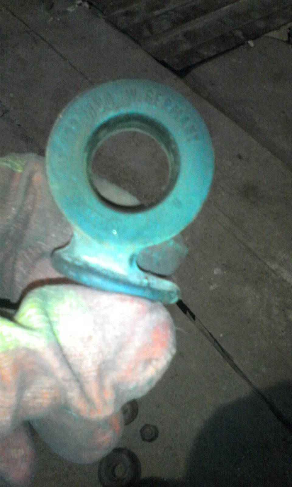

Почему именно так поставил колечки?
Потаму что:1- так стояли, 2- так правильно.
откуда инфа что так правильно?
Вчера пролетала тур инфа.если обратной стороной то зажмешь и работать правильно небудет.найду напишу.
ок, я только новые поставил, колечки наоборот поставил, не как ты, а железку как у тебя… может не правильно, а может ине, на развале сказали что как поставил типа правильно…
Колечко толстой стороной к рычага и самой стойки…всё прижмется и обижается.
lev13
passatb3piter.ru/forum/to…750-стойки-стабилизатора/ вот так правильно
Видел.верхнии неправильно.
я покупал револли так резьбу скрутил даже не почуствовал натяжки пришлось на 10 нарезать резьбу на вид качественно и массивно а металл какаш…ка
Будем знать.
эта гребаная резьба вечная проблема
Просто вовремя менять надо.
Какие стойки поставил?
Meyle 116 060 0004/S
спасибо!
Всегда пожалуйста
