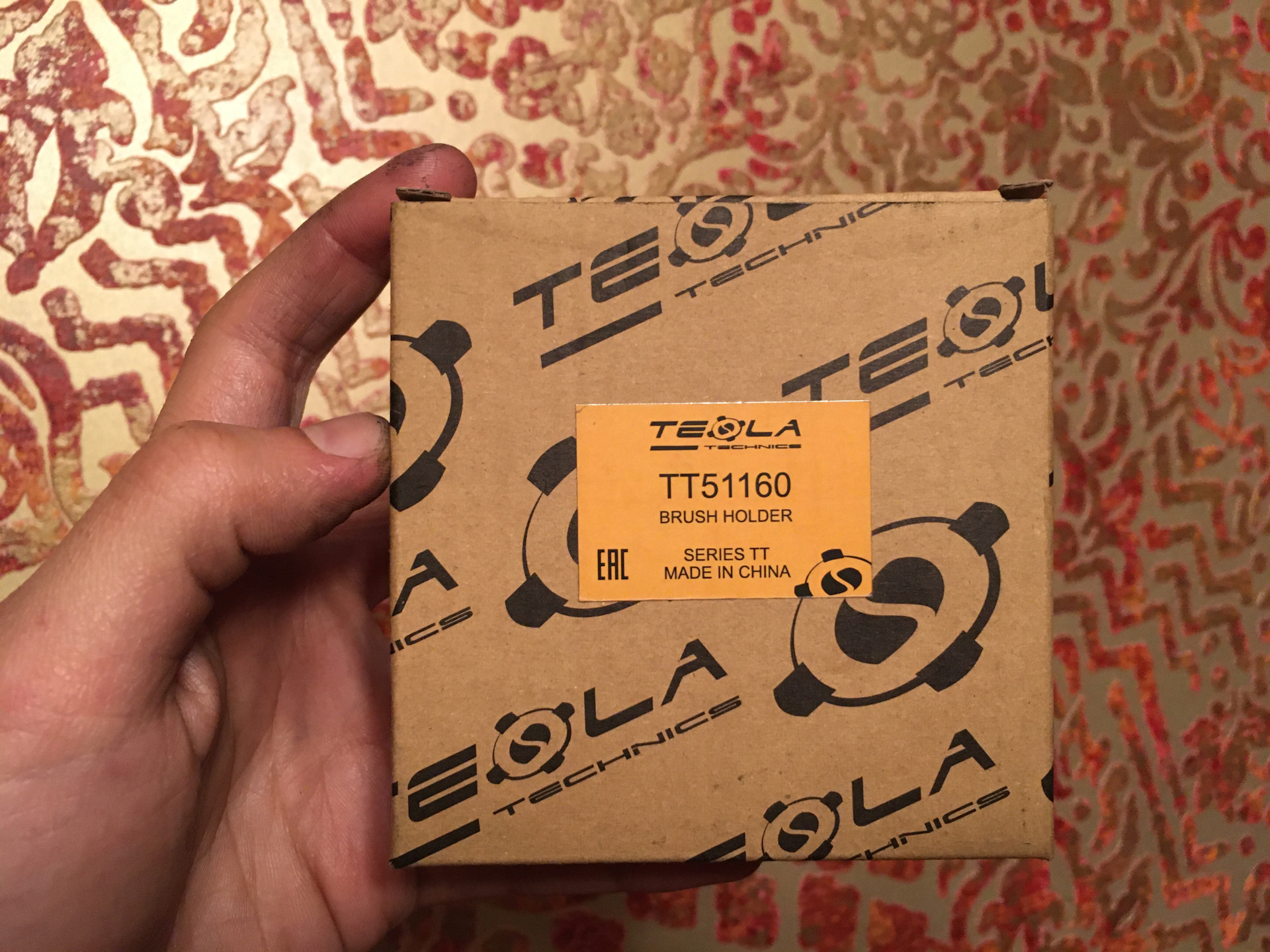

По результатам осмотра в моём случае замене подлежат щётки(раз уж залез, а вообще старые ещё бы походили) и уплотнитель(на нем приличная выработка на металлическом пятаке).

Для установки щёток предварительно одеваем их на головку на 22 и плавно сдвигаем на ротор.
К слову родные щетки в стартере были заметно толще.

Номера деталей:
Щетки CARGO 136635 или TESLA TECHNICS TT51160
