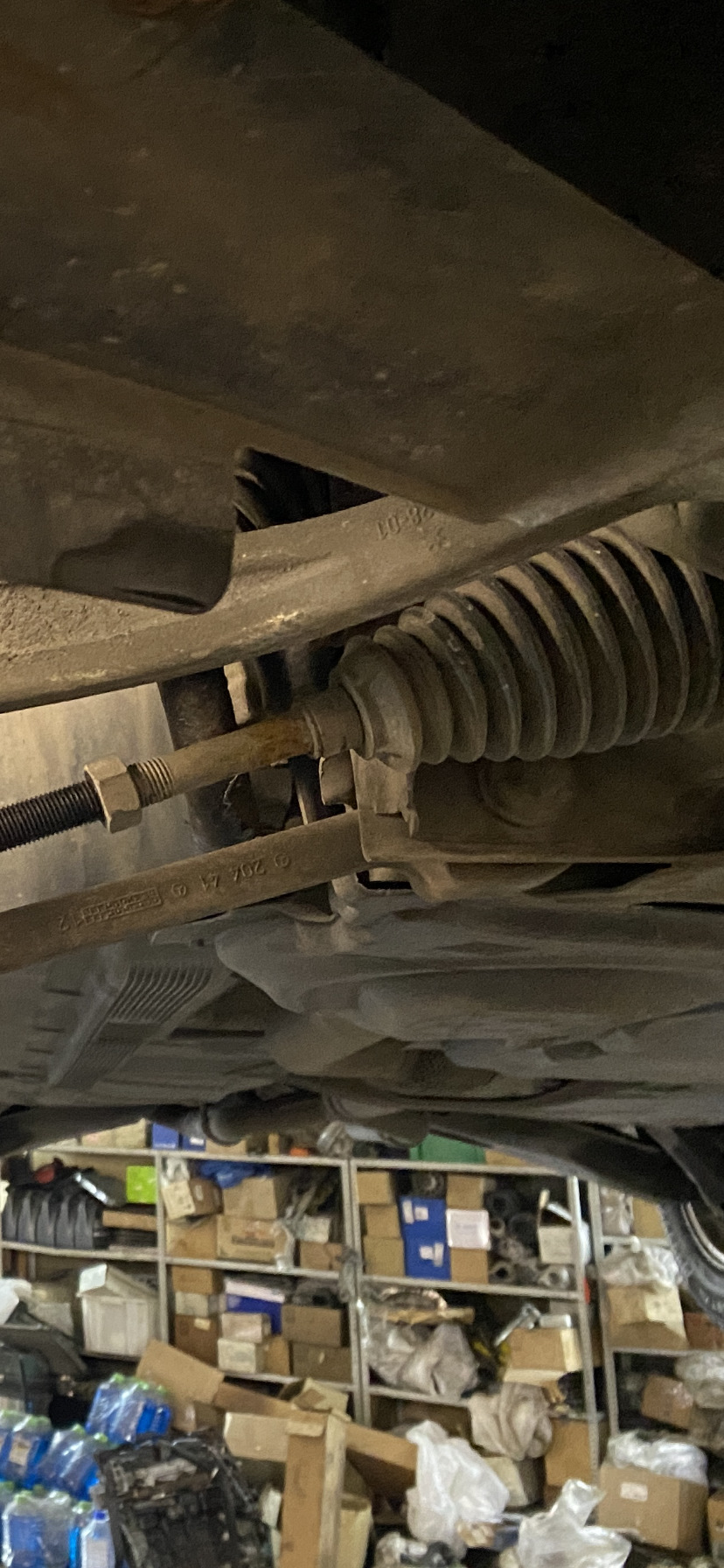

Провёл диагностику ходовой части, приговорили рулевые наконечники, есть люфт колеса и рычаг, стуки в подвески при вертикальном перемещение рычага, то есть шаровая…
Ставил Lemferder . Рычаги и наконечники РАЗНЫЕ правый/левый
Наконечники сделано в Германии,
Рычаг производство Турция.
Придрекая вопросы:
WIS/ASRA не полагает замены данных рычагов парами, можно менять поштучно.
Пара меняется на некоторых модификациях подвески S класса.
При демонтаже показало уставший сайлентблок рычага и рваный пыльник шаровой.
При замене рулевых наконечников важно сначала отсоединить их от рейки, а потом демонтировать с помощью съемника от ступицы
ВНИМАНИЕ!
Выбивание шарового пальца из ступицы при подключенной тяге к рейке, 99% приводит к тому, что в рейке отваливается шлейф и РЕЙКА приходит в негодность!
Можете погуглить на драйве тем море…
Особое внимание обращаю тех, кто будет делать данные работы не у людей которые могут обслуживать Мерседес, обязательно контролировать.
Немного фото процесса:
Ушли все стучки, что меня досаждали некоторое время.

А как отсоединили наконечник от рейки? Выкручиванием тяги с пыльником из наконечника?
Это магия 🪄 🤣 тягу крутить
а пыльник надо отсоединять?
На сколько помню, нет
Тогда бы пыльник свернуло и порвало. Он одной стороны хомутом прижат к тяге, с другой к корпусу рейки.
У вас электроусилитель или электрогидроусилитель?
Электроусилитель.
Ничего не порвет, за сход развалом понаблюдайте когда его делают, смысл тот же.
