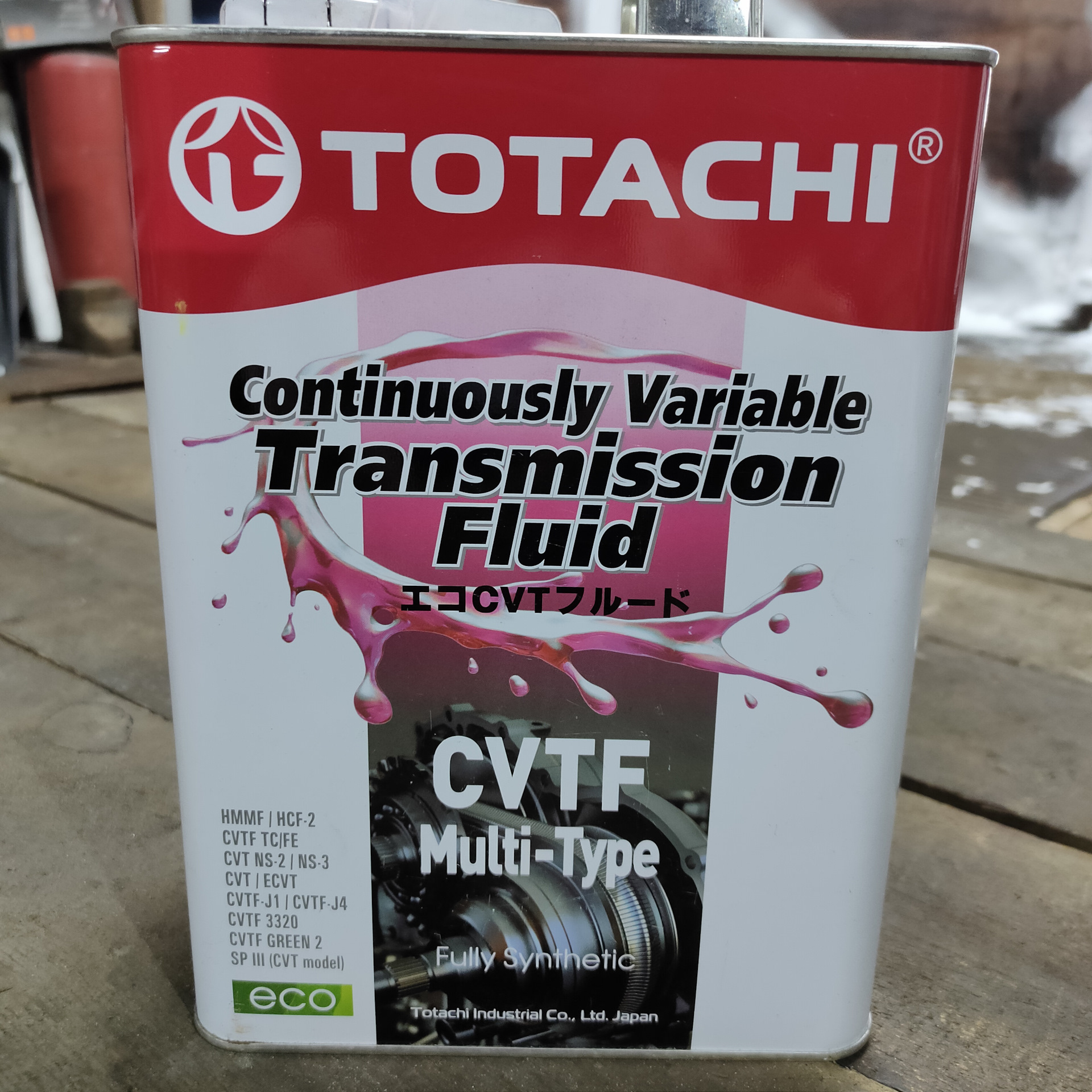

Всем привет! Решил поменять масло за одно и посмотреть есть ли второй фильтр тонкой отчистки. Слил старое масло, снял гидроблок, посмотрел в каком состоянии ремень и конуса (они в идеальном состоянии). Разобрал гидроблок и увидел что второго фильтра там нет. Теперь на счёт вариатора я спокоен. Кстати фильтр пришёл без прокладки, пришлось поставить на старую без всяких герметиков (подтёков вроде пока нету :) ). Слил где то 5 литров масла.

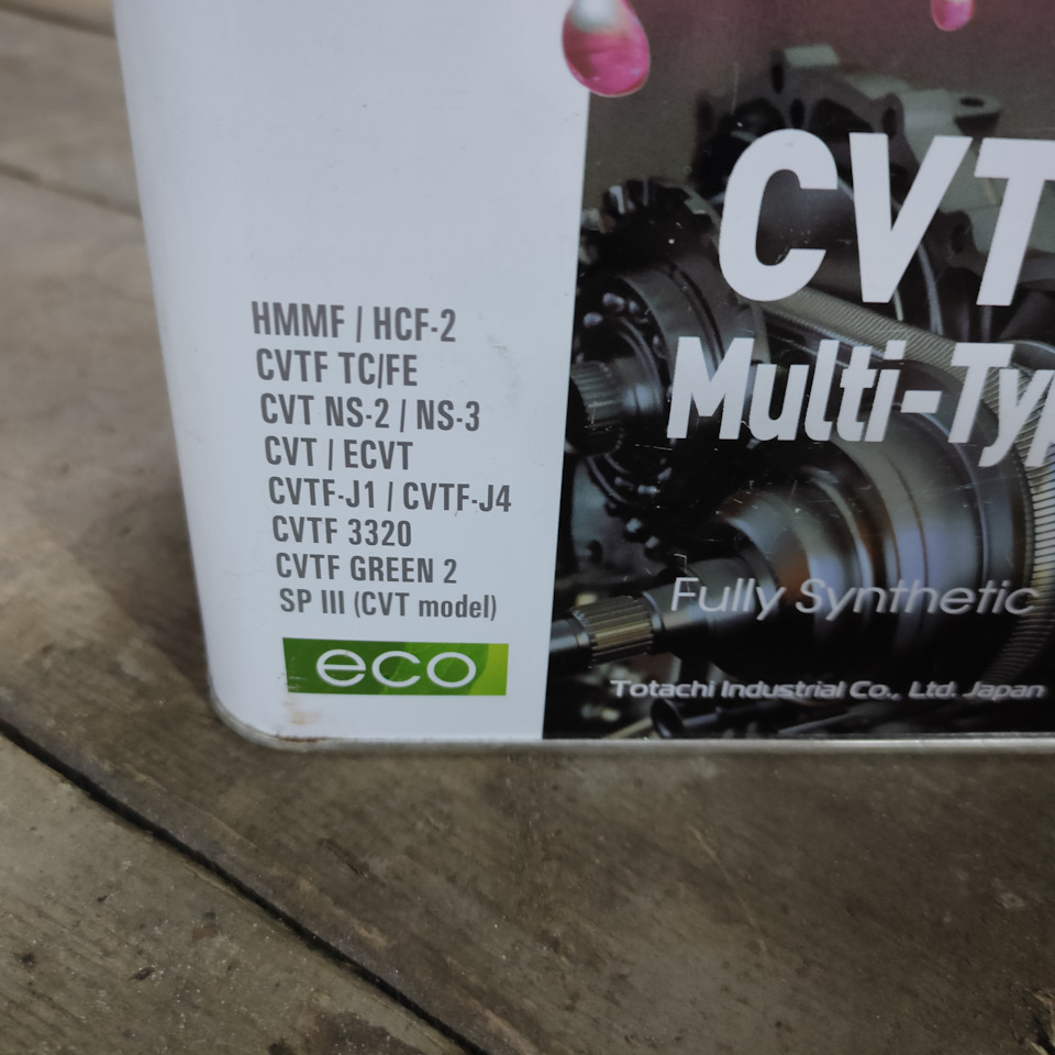

Я залил тотачи для вариатора.
с каким допуском, не помнишь?
а какое масло нужно заливать в вариатор? Toyota cvtf fe?

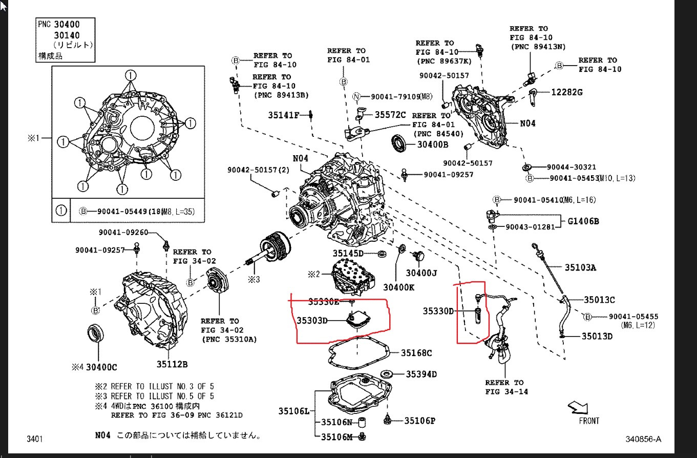

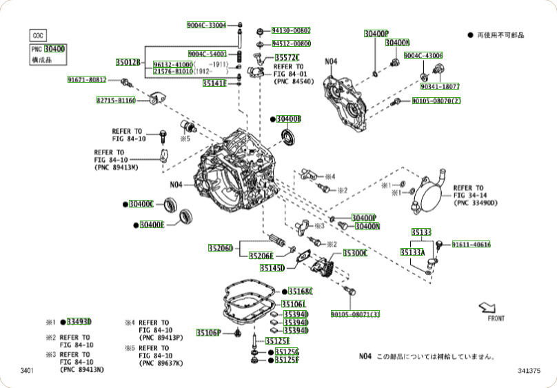

На схеме именно Roomy фильтра вообще отсутствуют… Не обозначили, типа на весь срок службы?

55 000. Чёт рано, в вариаторе…Я бы Toyota лил…

Это сеточка, можно и продуть ведь?
Конечно, промыть в калоше и продуть, если был бы фетр, то только замена.
Немного не понял, зачем разбирать то было, второй фильтр стоит сверху снаружи и еще один в картере…
