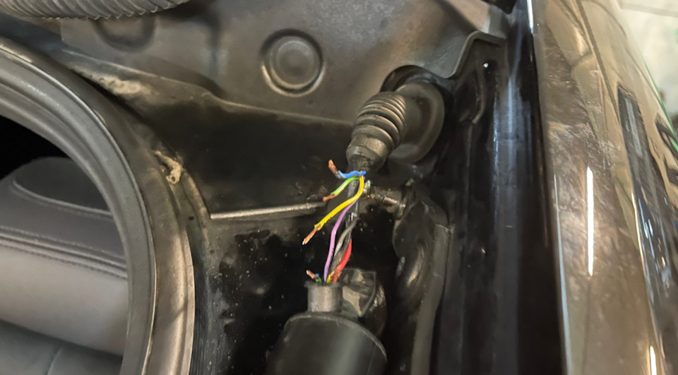

Обычно я стараюсь не верить в случайности, но тут все как-то неудачно совпало, что поверить пришлось. А может есть и более разумное объяснение произошедшему. В процессе установки активного круиз-контроля было принято решение обновить ПО во всех блоках (кроме ЭБУ и АКПП), чтобы получился полный фен-шуй. Как известно, после проведения данной процедуры некоторые блоки требуют проведения другой процедуры — их ввода в эксплуатацию. И как раз на этапе ввода в эксплуатацию блока, отвечающего за крышку багажника, возникла проблема — привод отказывался работать корректно, процедура ввода завершалась с ошибкой. То есть крышка не видела своих краев, останавливалась резко, а ее подъем не работал вовсе. При чем ранее никаких проблем с машиной не было замечено — это и ввело в заблуждение по началу. Так же проверили определение уровня положения крышки — по левому приводу значения были корректными, а по правому значение висело на цифре "-1" и появилась ошибка по датчику хола №1.
Приступили к поиску причины неисправности — разобрали багажник, прозвонили всю проводку от защитной гофры возле привода до блока. Забегая вперед скажу, что снимать гофру и прозванивать проводку нужно со стороны привода, а не кузова — в моем случае сделали наоборот, это в свою очередь ввело в еще большее заблуждение. По итогам прозвона проводки, все было ОК. Далее достали мой блок, предполагая, что проблема может быть в нем, заменили на аналогичный — крышка заработала в обе стороны. Но при ее вводе в эксплуатацию, ситуация повторилась — подъем перестал работать, ошибка осталась. При этом мой блок в другой машине заработал отлично. Поставили мой блок на место, приговорив привод под замену, и в качестве временного решения не стали вводить блок в эксплуатацию, чтобы крышка работала и на подъем, и на закрытие.
Прошло некоторое время, такой расклад меня не устраивал, и я уже был готов заказать новый привод за 24 000 рублей, но перед этим залез на Авито на всякий случай. Б/у даже не рассматривал — 15 000 рублей за кота в мешке — такой себе вариант. Но нашел ребят, кто занимается ремонтом. Еще по телефону был поставлен диагноз — обрыв проводов, но меня смутил факт, что вроде бы вся проводка была проверена ранее. Вот тут я и узнал, что прозванивали не там :)
Прежде, чем ехать в сервис по ремонту этих приводов, пошел проверять теорию. Подключил Биммерлинк на закрытой крышке, сделал диагностику — ошибок нет. Открыл крышку — появилась активная ошибка по правому приводу — датчик хола 1. Пошатал гофру с проводами — добавилось еще 2 активные ошибки — итого в сумме уже 3 :) При этом, пока крышка открыта, ошибки не стираются.
Затем закрыл крышку — ошибки стерлись. Значит 100% причина была определена верно. Если бы дело было не в проводке, а в самом датчике, то был бы риск заклинивания привода в одном из положений, и ошибка висела бы постоянно.
Ход дальнейших работ мне был известен, но один я бы не справился — нужно было отсоединить правый привод (при этом проводку доставать не нужно), а крышка багажника очень тяжелая, левый привод ее бы не удержал. Т.е кто-то должен ее держать в момент снятия привода. Поэтому не стал терять время и поехал в сервис.
По приезду сразу приступили к работам. Открылась такая картина:
Перетерты 3 провода, собственно, причина 3-х ошибок, а оставшиеся 4 провода целы. Почему при этом привод работал — провода, отвечающие за питание, были целы. На фото выше 3 пострадавших провода уже подготовлены к ремонту. Как написал выше, привод целиком с машины не снимали, просто отсоединили от кузова и крышки, сняв 2 металлические скобы. По итогу поврежденные провода спаяли и изолировали, а затем аккуратно собрали все обратно.
Затем почистили ошибки и ввели в эксплуатацию блок. По итогу все стало работать корректно, как и предусмотрено заводом. Никаких ошибок за прошедшие несколько недель так и не появилось, хотя багажником пользуюсь.
Добавлю, что если проблема повторится — куплю новый привод, а если нет — тем лучше. Ремонт был выполнен на совесть.
Цена вопроса — 3 000 рублей.

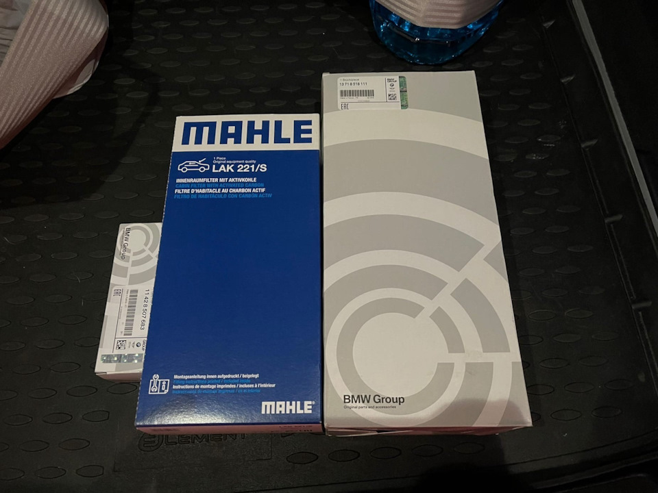

Так же недавно прошел очередное плановое ТО в проверенном временем сервисе — масло в ДВС + 3 фильтра.
Цена вопроса за расходники: 10 680 рублей.
Ранее постоянно покупал оригинальные литрушки 0W-30, однако, сейчас они стоят почти в 2 раза дороже, поэтому смысла в переплате не нашел, взял на пробу шелл с подходящим допуском, но вязкостью 5W-30. Каждую баклашку проверил на официальном сайте — все масло оригинальное.
Фильтры как всегда оригинал, кроме салонного. Вместо него хороший аналог.
Цена вопроса за работы: 2 200 рублей.

Делаю со снятием и заменой проводов. Провода переламываются из-за высыхания изоляции. Сначала она ломается, потом провод в этом месте. Простая запайка решит вопрос на полгода-год, как пользуешься.

Зря паяли, надо было на скрутки, теперь в месте пайки будут ломаться быстрее
Я 3 привода поменял по гарантии за 14ткм, да часто багажником пользуюсь, но это дичь.
А потому что какой-то больной ублюдок спроектировал выход проводки так, что он тупо работает на излом.

Хотя конкретно по данному узлу я ничего такого не вижу — это не мотор и не коробка. Кто виноват, что инженеры так облажались. Новый умрет по итогу аналогичной смертью…
Именно так! Новый умрет точно также
Проводка привода багажника, это известная болячка, летом тоже делал, правда снимал.
