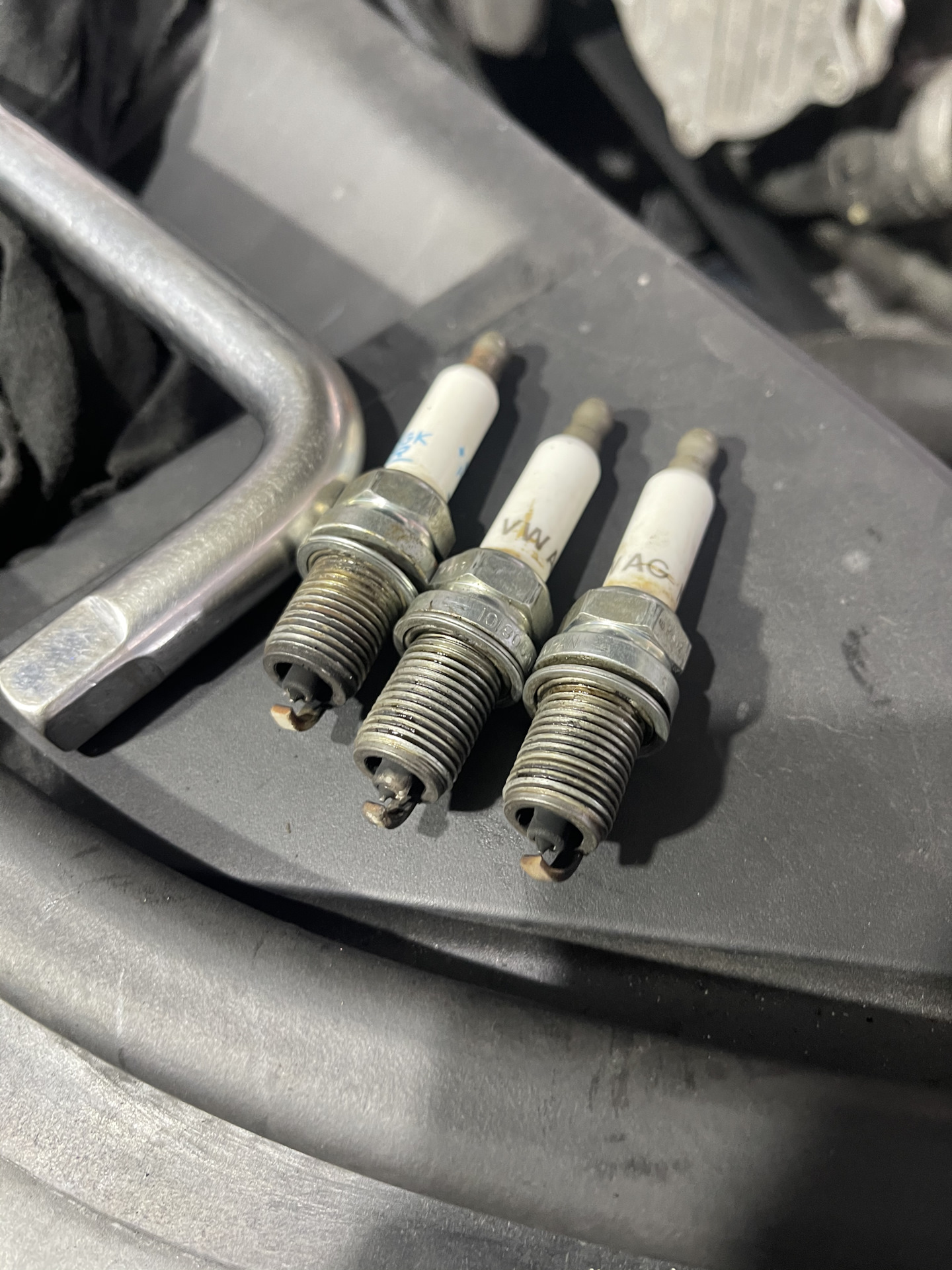

Открутили свечки, по ряду1, тому что справа по ходу движения, претензий к свечам нету
По ряду2 присутствует налёт местами, в 6 котле больше, чем в остальных.
Так как крупных задиров нет, какие-то небольшие натертости присутствуют, к тому же мотор внутри был грязный, раскоксовка прямо таки просилась.

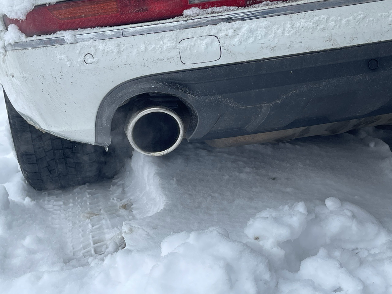

На остывшем моторе 40-50 градусов, откручиваем свечки, выставляем поршни плюс/минус в среднее положение и наливаем в цилиндры шумму. Закручиваем свечки и оставляем на полчаса. В течении этого времени три раза слегка пошевелил туда-сюда коленвал, чтобы кольца подвигались. В конце ключом прокрутил коленвал на несколько оборотов, чтобы продавить жидкость через кольца. После откручиваем свечи и продуваем цилиндры стартером. Вкручиваем свечи обратно, они кстати тоже очищаются раскоксовкой, менять их не вижу смысла. Заводим Бегемота и нюхаем вонь которая летит из труб. Газуем, минут 10 на холостых и далее

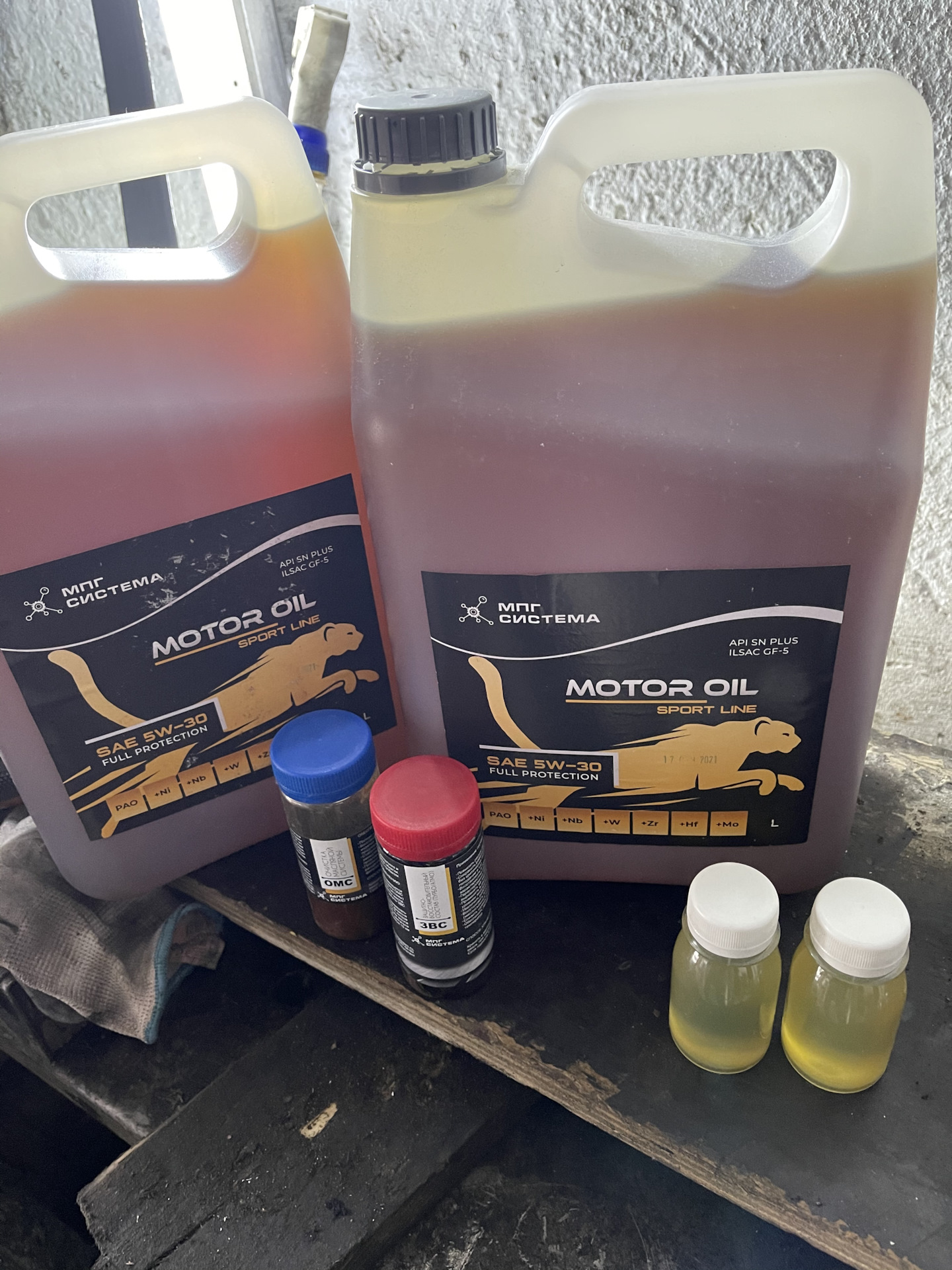

Масло решил попробовать от “МПГ Система”. Full Protection 5w30. Желтые пузырьки это пакет присадок в масло, дали отдельно, так как на три канистры по 5л их делить неудобно (купил сразу 15 литров на два ТО). Пузырёк ЗВС — защитно-восстановительный состав, один сразу, ещё один через 500км.
ОМС — очистка масляной системы, наливаем в свежее масло сразу.
Заводим, даём поработать, доливаем до уровня и радуемся как мягко и радостно шепчет двигатель

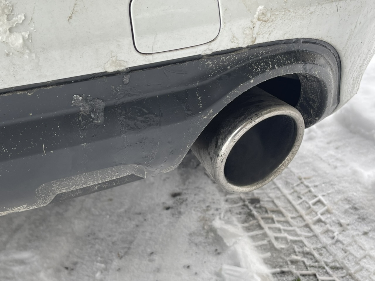

Вот трубы через 800км пробега

А две бутылочки без этикетки? )
Так это написали пакет присадок в масло
