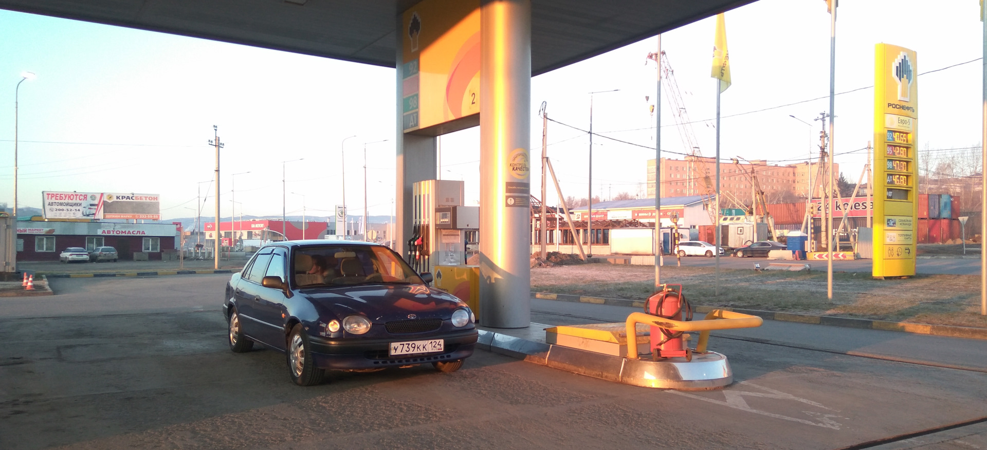

Поздней весной, с установившейся тёплой погодой я решил начать сравнительное испытание по расходу топлива на 92-м и 95-м бензине. Условия таковы:
+ месяц на одном топливе, месяц на другом (и так два раза) с заправкой на одной и той же АЗС «Роснефть»;
+ основной пробег с работы домой и обратно, благо работал я тогда далековато — 29 км в одну сторону, плюс езда по делам в выходные. Поездки за город в расчет не брались — была бы большая погрешность.
+ каждый месяц пробег получался 1600-1650 км.
+ так как это лето, то пробок/заторчиков почти не было, а которые и были: так они все те же самые каждодневные.
В итоге.
Расход в районе 8 литров на обоих видах топлива — это не особо интересно. Интересна разница: в первую пару месяцев на 95 бензине расход был ниже на 0,13л/100км. Во второй раз расход на 92-м был выше на 0,09л/100км. То есть разница в пределах погрешности строго говоря.
Хотя самый низкий расход по трассе мною был зафиксирован именно на АИ-92 — 5,47л/100км, на трассе Барнаул — Кемерово (400км, нас трое, багажник под крышку плюс в салоне куча вещей, скорость 100-105 км/ч). Ездил несколько раз по одному маршруту по трассе (950км) на разных сортах топлива (каждый раз заправляюсь или в «Роснефть» или «Газпромнефть» на всём протяжении маршрута): расход примерно одинаковый, разница в пределах погрешности.
Таким образом считаю что для этого двигателя первая легенда разрушена.
Между тем, кроме того что не стало детонации на 95-м, мною было замечено что тяга на низких оборотах как-будто лучше, но это так, бабка на трое сказала — тогда ещё нечем было замерять.
Ввиду того, что разница в расходе почти не ощутима, решил я и дальше ездить на 92-м.
