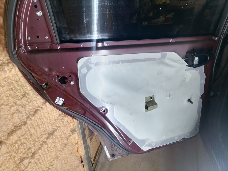

После шви капота, запись Часть 1. Шви капота рукм дошли и до дверей, но в итоге двери так и не доделали, пока собрал так, внутренняя часть на всех дверях закатана, не было только 3 слоя, так как в ноябре попал в дтп, и до сих пор на больничном, да и холодно в гараже, накинули так обшивки.
Что потребовалось:
РУС 21700610205300 Пистон крепления обшивки двери 2170 Priora, 2190 Granta — уп.50шт = 100 руб
STP 080210100 Шумоизоляция Звукопоглощаюший материал Relief 15 (StP) 5*330 = 1650 руб
STP 013360100 Шумоизоляция "StP" "Accent Premium 10" 750*1000*10мм 2*520 = 1040 руб
STP 0780700100 Шумо-виброизоляция "StP" "Beat-on" 750*470*2мм 10*255 = 2550 руб
KERRY KR-948 Мовиль аэрозоль 1 л = 236 руб
STP 00520-11-00 Материал вибропоглощающий STP GB2 75x47 см 169*4 = 676 руб.
Заодно заменили колонки, поставили Колонки автомобильные Jvc CS-J610, 16 см (6.5 дюйм.), комплект 2 шт. = 1540 руб. Проставки были AURA RNG-PR.6PW — что-то не получилось их пристроить, выпилил из фанеры.
И перетянули вставки дверей, материал покупали на озоне, рекомуендуем снимать старый карпет, а то при сборке очень туго садится.
Перед этим обшивки были вымыты у убран белесый цвет(выгорание) — запись драйвчанина, делали по ней "Восстанавливаем дверные обшивки Lanos"
Процесс шви дверей)
Материал)
Если руки доберутся летом то докатаем, а так работой остались довольны, стало тише, музыка заиграла по другому и двери стали закрываться намного приятнее!
Всем спасибо за внимание!

А верез под динамик на последнем фото, шумо-вибро изоляция, была произведена?
Так это для примера задняя же обшивка, а там нет динамиков.
