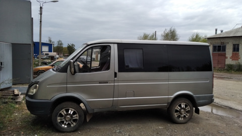

И так у нас продолжается зима, второй день), на улице температура -23° -25°С, сидя дома и ожидая подшипники на заднюю ступицу, решил проверить работоспособность авто), т.к. начитавшись в тырнете о том что после -20°С не заводится. И аказалось именно так, крутить крутит но даже вспышку не даёт, в момент прокрутки на панели лампочки моргают как будто зажигание то включается то выключается. Не зря подогреватель стоял 220 вольтовый.
Опять из всемирной сети — кто дмрв греет, кто датчики температуры меняю, кто мозги, кто прошивку.
Вопрос — что сделать или что проверит, без особых танцев с бубном, чтобы хотя бы авто заводилось при этих температурах?

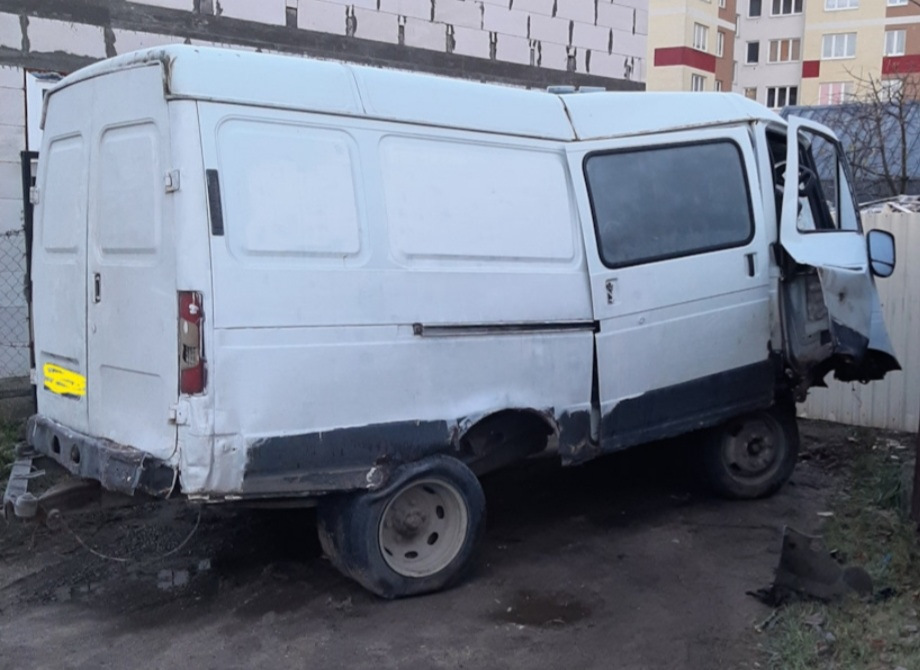

Что угодно? Конечно! За исключением Газели. Мало того, что лежать под ней и лежать, так ещё при дтп это …опа. Смотри фото
кузов решил развестись с рамой))))
