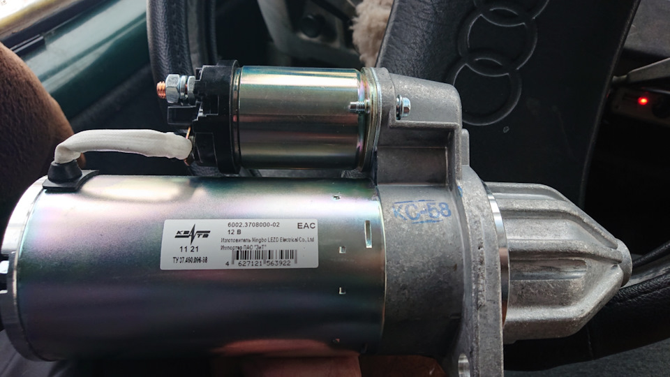

Сегодня в дороге замкнул стартер, включился на ходу, а так как машина в движении, треск стоял сильный.
Естественно остановился на обочине, заглушил, потом заводить, а газель никак не реагирует.
Понятно что дело в стартер, начал тормозить газелистов, чтобы дёрнули и завели, нужно доехать до магазина а потом к знакомому в гараж, заведу решил, и не буду глушить пока не доберусь до сервиса.
На улице мороз -28, трос одеваю, и с ним стою и показываю, типа толкните…
Хер там! весь замёрз, никто не останавливаться, час стою, машин 20 газелей мимо, все руками разводят, спешат…
Ну думаю народ пошёл, ведь по сути ровно минуту времени, но нет же…
Понимаю, что многие думают, куда-то тащить его надо и так далее…
Остановился только манипулятор, мужчина лет 55—60, (спасибо огромное ему, что не превратился в моржа) и то груженый, молодец, дёрнул- завёл минута ровно, поехал в запчасти.
Выбор на наш 402 — два стартера, один Китай, другой Самара, оба редукторные, взял самарский за 4500 руб, хотя тоже по заказу делает Китай, как я понял.
Поменяли за час, ничего особого.
Старый был древний, огромный и тяжёлый, как от камаза.
Заодно поменял контактную группу на замке зажигания, хуже не будет точно, да и стоит 200 руб.
Всем удачи и помогайте на дорогах другим!
