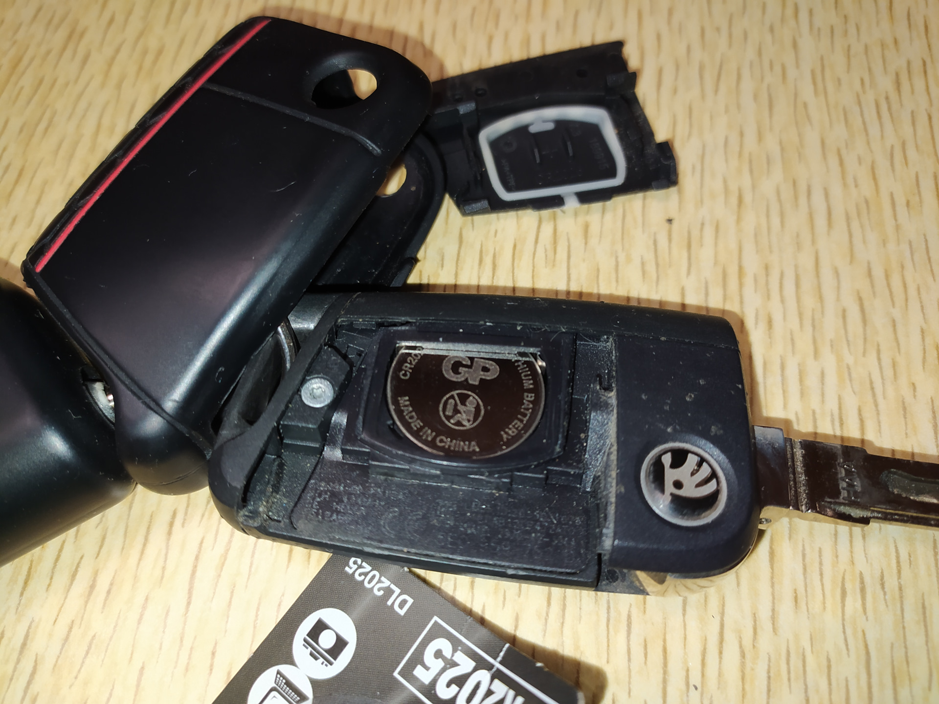

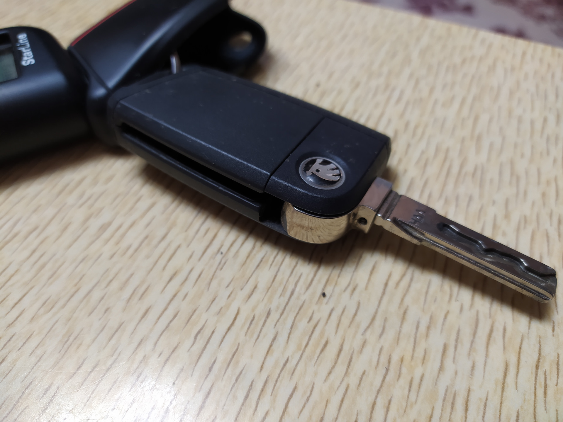

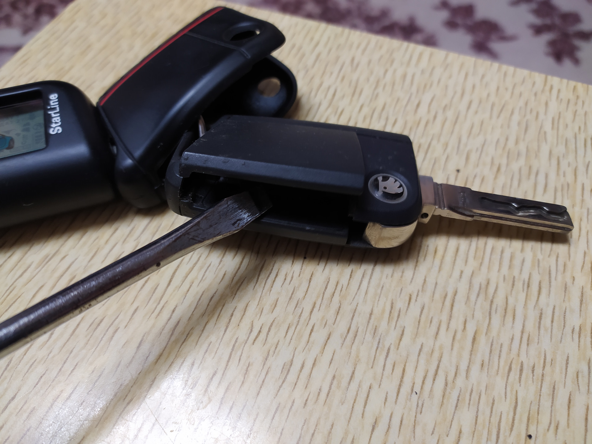

Вчера вечером, выхожу с работы, подхожу довольный открываю кнопкой на ключе машину, а она не открывается.
Сразу подумал что села батарейка.
Диод на ключе не загорался. Просто ключём замок не открывался, примёрз видимо или просто закис. Я же его так ни разу не открывал.
Пошёл обратно на работу, открывать и смотреть что за батарейка.

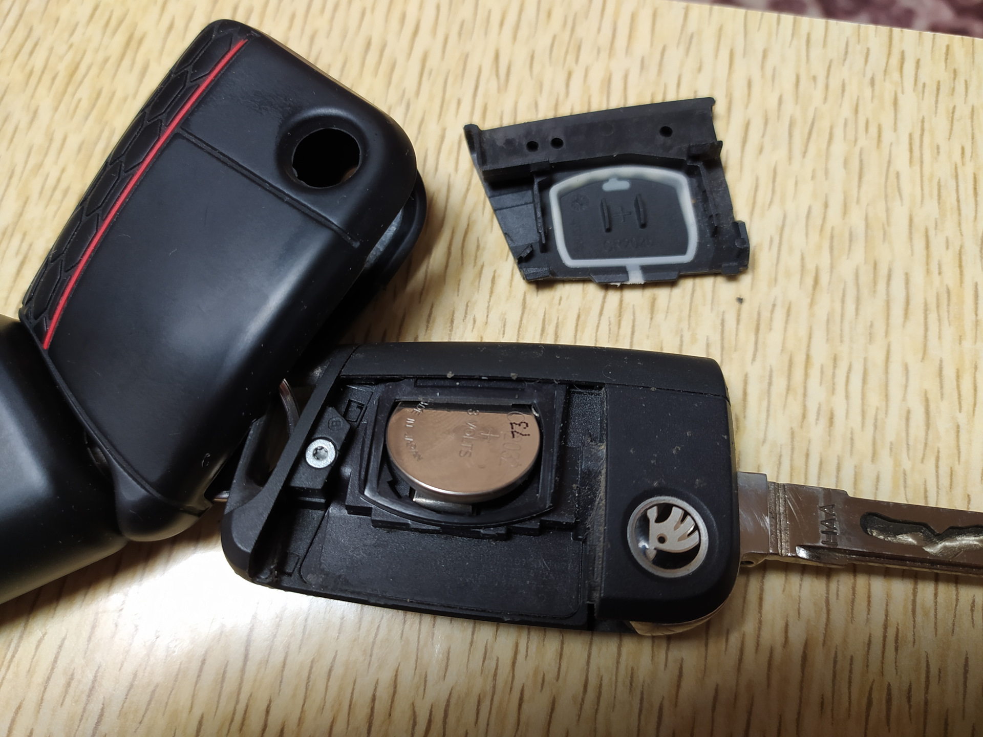

Оказалась нужна cr 2025, нашлась только cr 2032, а она толще чуть-чуть. По этому на месте не сидит вылезает, придавил крышкой и всё.
Открыл машину и уехал.
Сразу купил подходящую и поменял. Сидит на месте как надо.

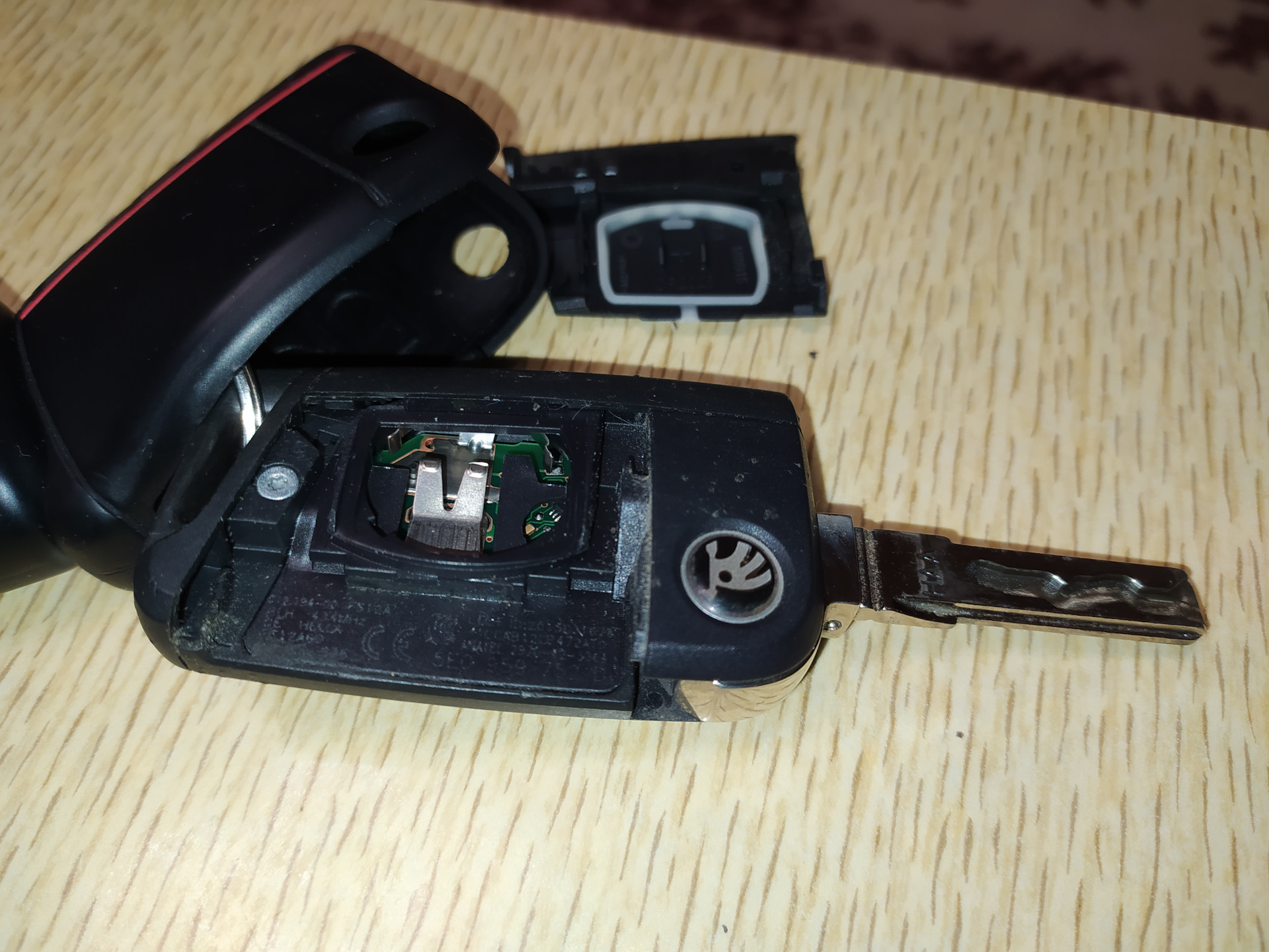

Чтобы поменять батарейку, нужно
Тут момент. Читал что пальцами можно открыть, у меня не получилось. Выставил широкую отвёртку и медленно повернул. Крышка легко отщёлкнулась.
Теперь всё норм.

Вчера тоже поменял батарейку. Уже второй раз. Не надо там никакой отвёртки. В первый раз не знал, начитался, по совету открывал ключ ложкой столовой. Вчера попробовал так, пальцами — без проблем! Главное не ссать, там нечего сломать, материалы хорошие у крышки!
Пробовал пальцами, не вышло. Пальцы уже больно, крышка не идёт. Плотно сидит.

Лучше 32 батарейку поставил . Дольше протянет.
С чего вдруг то?
Это просто размер, а не ёмкость же.

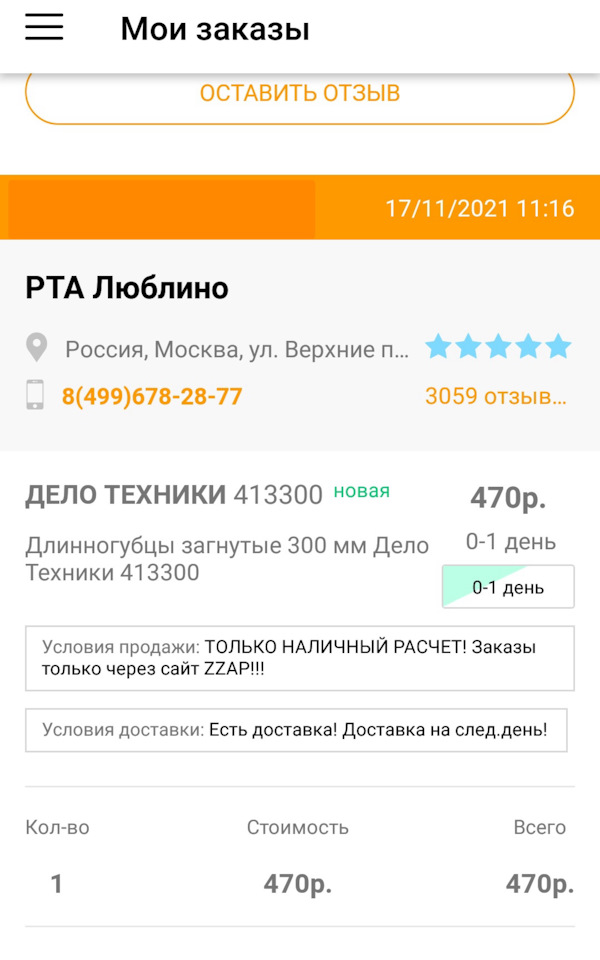

Кстати, вот такими длинногубцами удобно менять H7 слева,
не снимая акб и естественно не через лючок.
www.autodoc.ru/man/6906/part/413300
для себя решил что недороже чем ковырятся в слякоть в холод.
Мне повезло, рука туда пролазит, меняю без снятия аккума…😃😃😃
