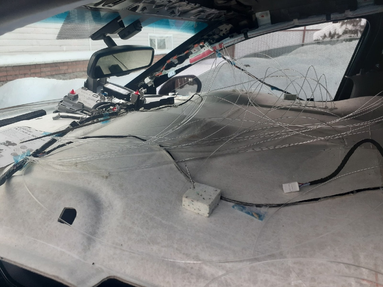

Ну все опускаем спинки передних сидений, и кладем потолок максимально низко. Отклеиваем все провода которые на нем висят, что бы они не мешали нам расположить созвездия.

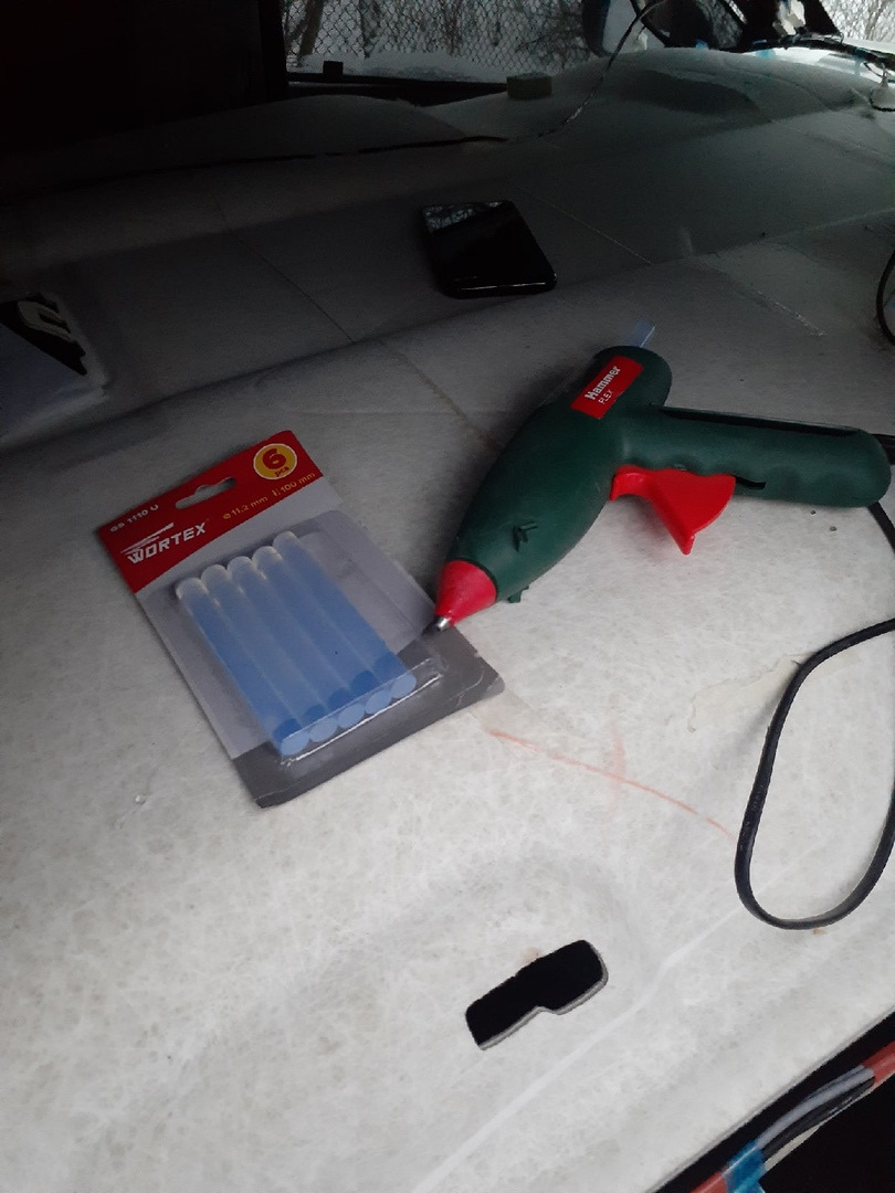

Волосы звездного неба, будем приклеивать на спермо клей, он когда засохнет очень отлично их держит. Береш в пучек прям шо женщину держишь за ручку на голове и можешь поднять и опустить)))))

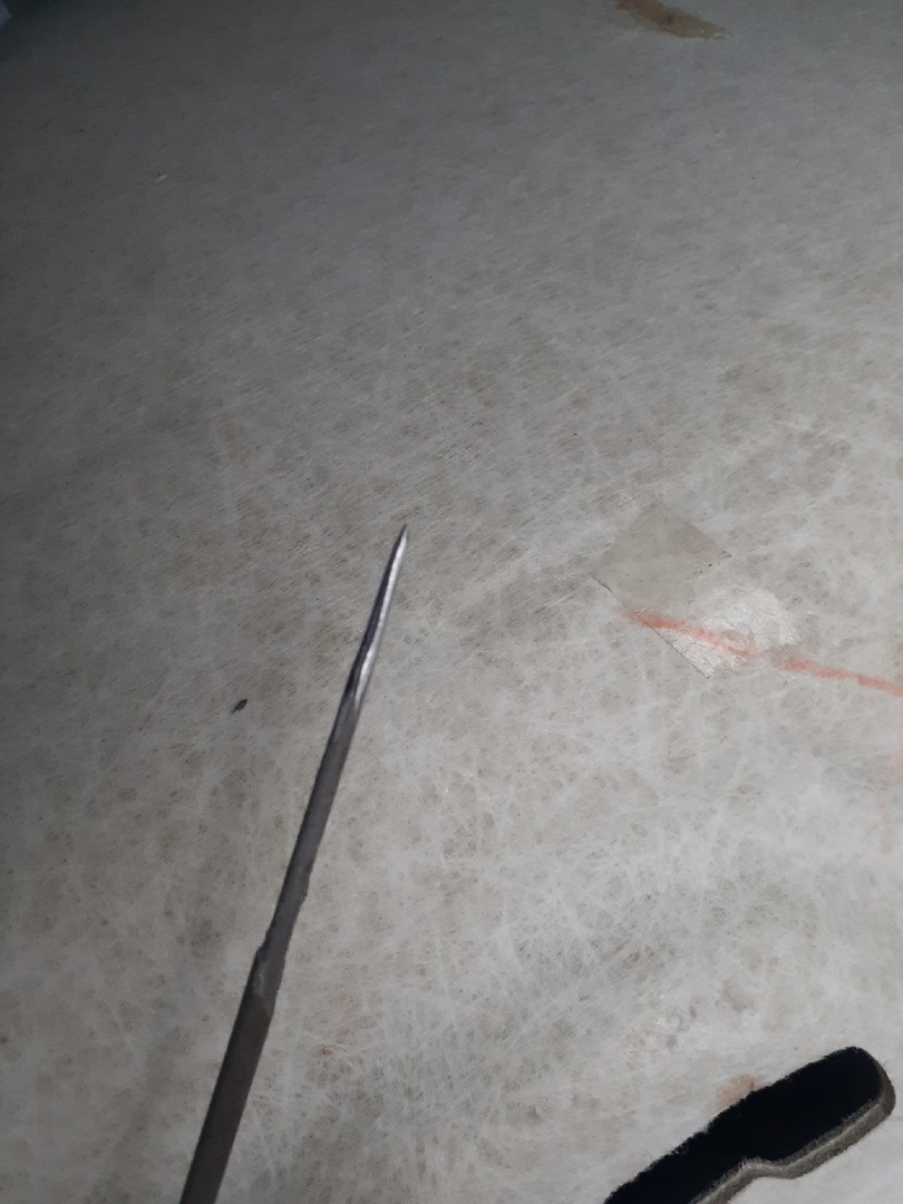

Пику — шило я изготовил из электрода. К концу звездного неба прям до последней звездочки, оно было отполировано словно как у бурого после Мальвины аж блестело.
Далее мы берем уже заранее заготовленные макеты созвездий у меня их 6: 1. Волопас. 2. Большая медведица. 3. Малая медведица. 4. Корона. 5. Лебедь. 6. Кот. 7. И просто крупные три одинокие звезды. " Это просто осталось от созвездий волосы, а использовать надо и вот так я решил применить" Берем нарисованный макет на листе А4, прокалываем каждую на нем звездочку так что бы кончик фломика пролазил и прикладываем его на потолок там где хотим его видеть и в проделанный отверстия просто фломиком нажимаем каждую звездочку и всо.
Ну вот понажимали фломиком, вот он лебедь перевелся. Теперь берем пику-шило и аккуратно прокалываем потолок в это отверстие вставляем волосину и приклеиваем на спермо клей и так каждое созвездие на вашем небе.

Напоминаю приклеили и ждем когда высохнет на вид он будет мутного цвета, а если поторопитесь то волосина вылетит и будите отрывать клей и заново прокалывать. И так же с каждой звездочкой и созвездием. И не забываем то что надо сразу понять где у вас будет стоять фонарик для волос, это очень важно, потому что когда вы приклеили звездочку ее сразу тянем в сторону фонаря и примерно прикидываем что бы вам хватило и откусываем ее в том месте, а когда вы закончили созвездие обязательно собираем его в пучек и сматываем изолентой иначе если потеряете звездочку то она не будет гореть, да и потом будет проще их вставлять в фонарь так как они у вас уже все в одном месте, а не разбросаны по сторонам, пуст на это уходит время не надо ленится будет потом легче, как говорит моя мама сейчас сложно за то потом будет легко

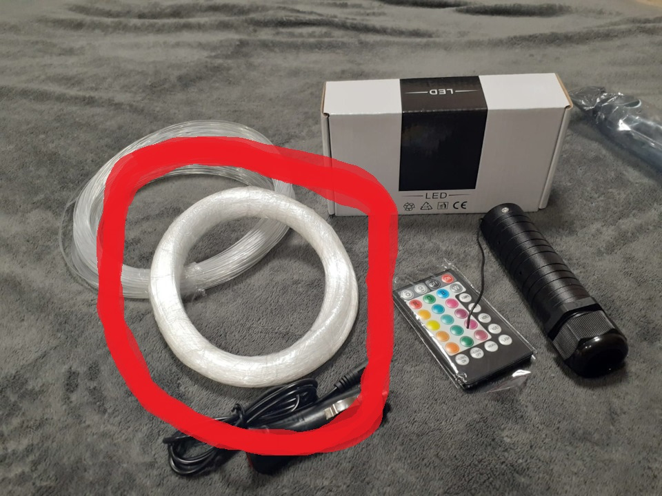

Красным кружком, КРАСНЫМ выделены уже остальные звезды они мелкие мелкие 0.02 мм прям как леска они уже у меня идут на весь потолок так сказать вся галактика, а созвездия там 1.2 мм Мелкие звезды я сразу один конец примотал рядом с тем местом где у меня фонарик и уже хвост начал расклеивать по всему потолку просто в разнобой куда нравится и где хочется. Сразу скажу в 55-ке было 300 мелких звезд, а тут 150 и их очень мало((((( прям не хватает я буду просить что бы еще привезли и переделывать. А что касается созвездий то там было 50 метром ну и я +\- разчитал по 1 метру на 50 звезд в созвездиях.
Вот видите каждую волосинку тянули в сторону фонарика и все лихо в шотцэ прям в фонарик. И не надо заниматься ерундой ловить каждую волосину и думать а вдруг не все и опять искать где что пропустил. У вас все должно быть четко в одном месте.

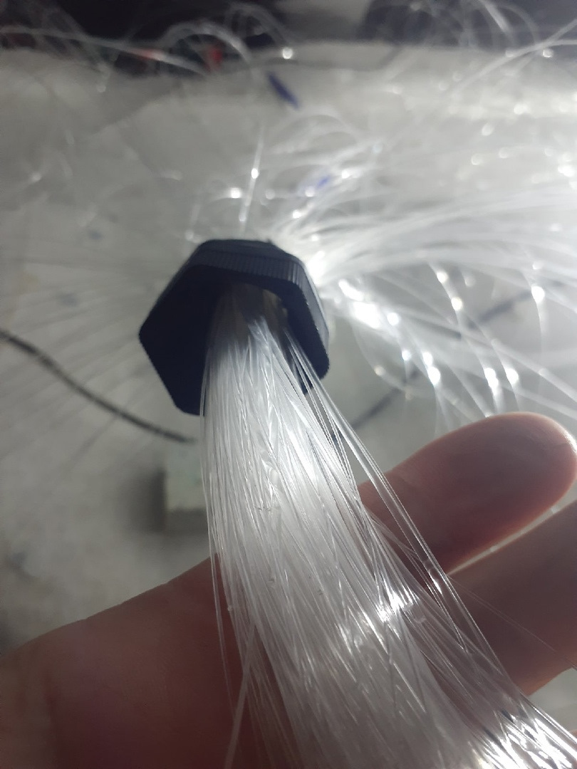

Вот тут хорошо видно как они у меня были собраны. Вставляем их в крепление с резьбой и заматываем изолей.

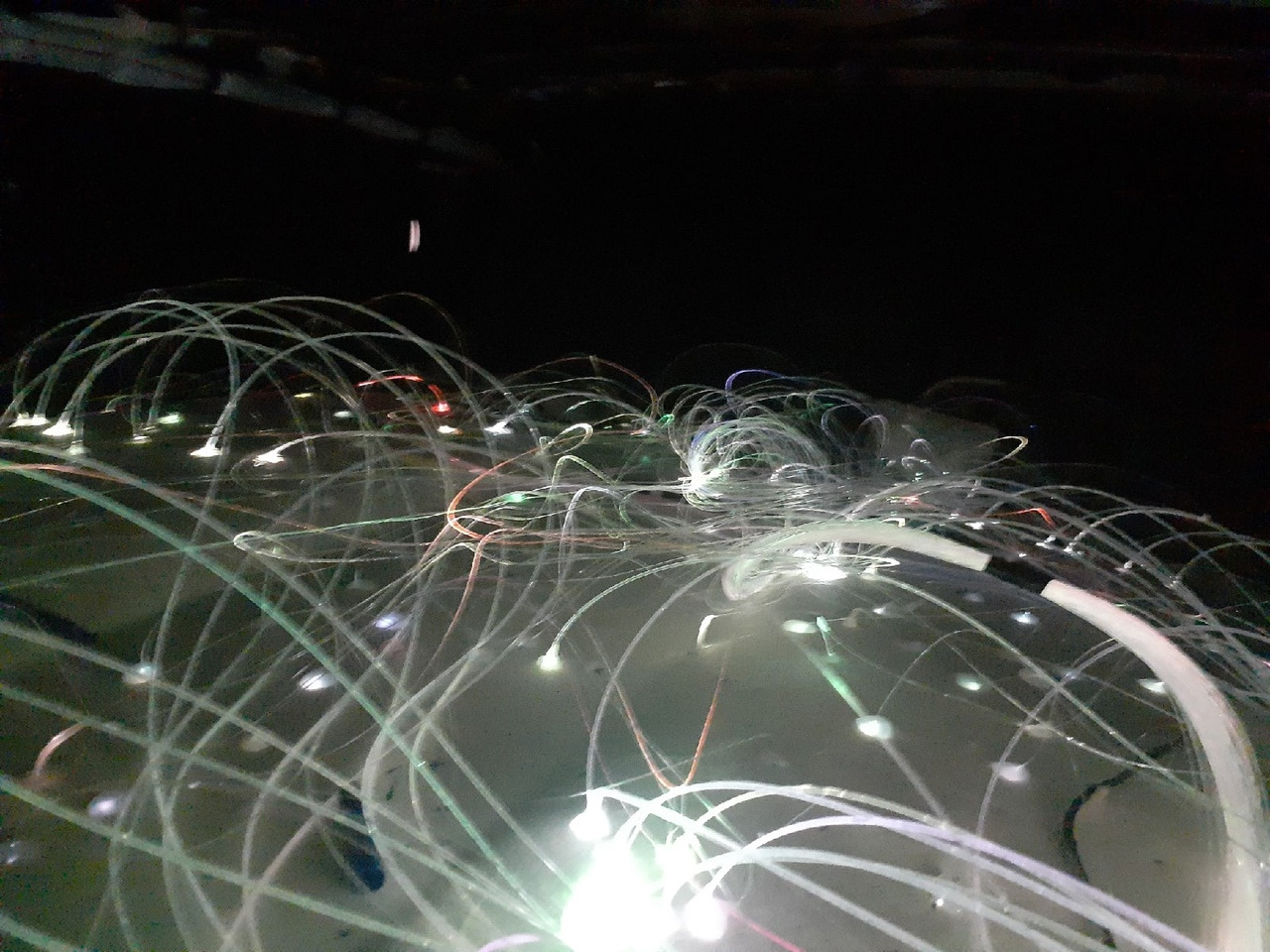

Ну вот все готово, откусываем все звездочки так, что бы они влезли в фонарик и затянулись. Фонарик я расположил прям над головой и еще очень важно, я на этом закрыл глаза, а вам не стоит ошибку эту делать, на 55-ке я менял цвет звезд от куда угодно, а на 70-ке я не могу так как через потолок не берет пульт, располагайте так что бы онтенка где то чуть чуть торчала или замаскируйте под не светящую звезду, если хотите над головой сделать как у меня. Почему я закрыл глаза на этом и езжу с зеленым небом над головой ахахахаха а хотя должно быть сине-белое, да потому что мало звезд и я все ровно буду разбирать и все будит четко. Самое интересное и смешное то что мне и яркость не убавить, они хе*ачат на всю зеленым и едим мы с братом в деревню и тетя сзади сидит и как 3 гуманоида ахахаах))))
Вид под потолком тоже шикарный.
