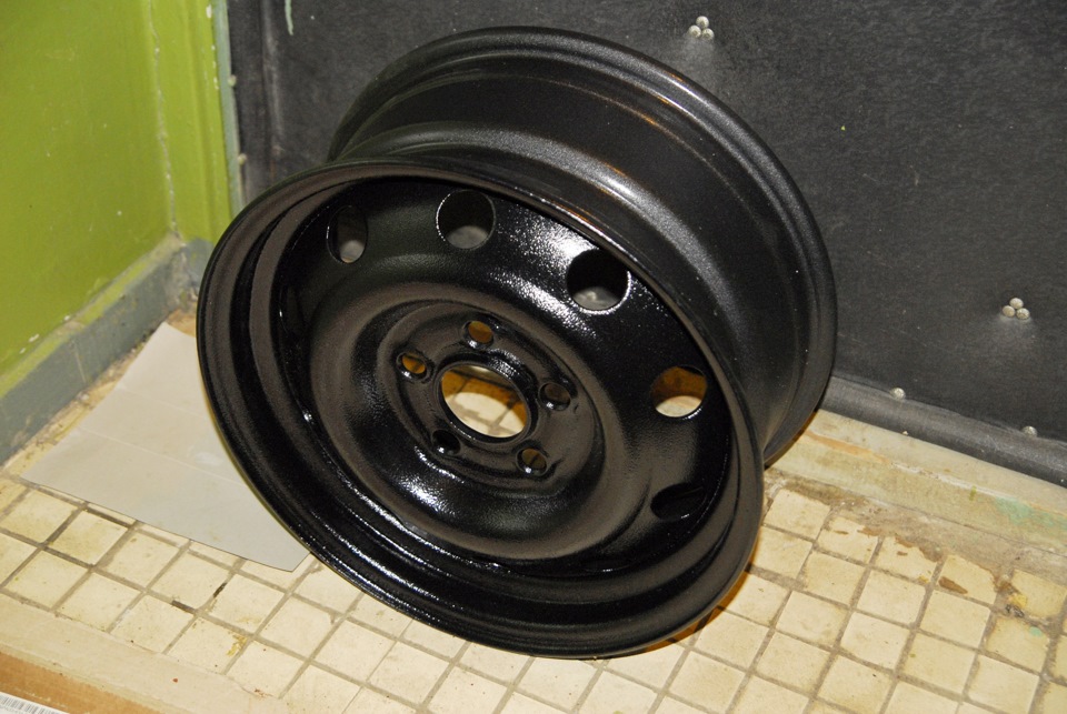

Случайно на АВИТО наткнулся на объявление о продаже дешёвых штамповок мало б/у.
Кто не в теме — разболтовка и центральное отверстие на Дискавери 2 практически уникальные, без редчайших проставочных колец и танцев с бубном очень мало вариантов дисков, кроме оригинала.
Да и те (обычно они от БМВ) не отличаются требуемой грузоподъёмностью.
На ЗИЛе всё сделали, как и в прошлый раз, отлично.
Приятный сюрприз: не пришлось покупать колёсные гайки по 250 руб/шт. — подходят от УАЗа размером 14х1,5
Опыт эксплуатации: стальные диски не нужны.
Они тяжёлые (!) и, главное, из них не смыть намёрзшую в межсезонье грязную кашу. И тормоза-суппорта не помыть на мойке: всё дело в малюсеньких дырочках.
Единственный их плюс (кроме дизайна) — их, теоретически, можно починить кувалдой даже не в Дербенте, а вообще везде.
Нужен второй комплект нормального литья.
