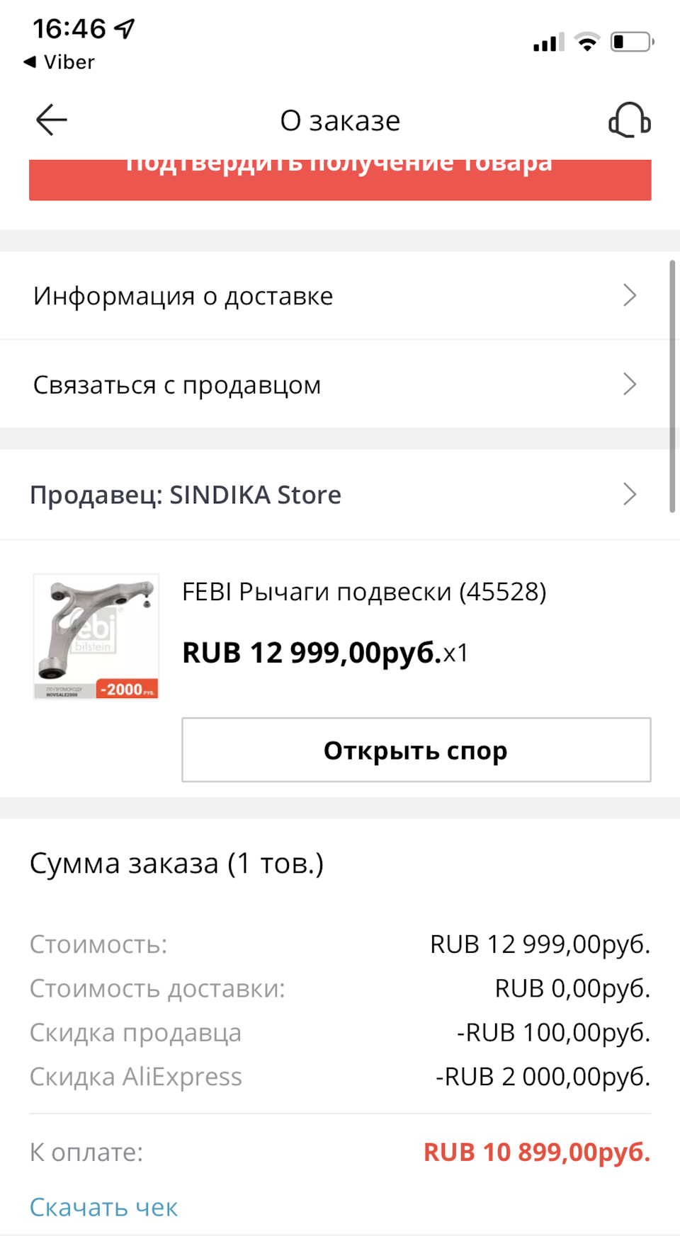

Что же нам говорит ZZAP по FEBI 45528 — 12.000 ₽. Ну вот уже куда приличней цена. Но решил загуглить вообще за данный артикул, так сказать перепроверить, то ли это то что мне нужно. Гугл сразу предлагает товары от магазинов и вторая карточка выходит из Алиэксперсс, я с насмешкой нажимаю туда, думая посмотреть, что же там китайсы решили продать под этим хэштегом, открывается Али и я вижу тот самый нужный рычаг, стоимость 12.800 ₽ и сразу же предложение промокода на -2000 ₽ при покупке от 10.000 ₽. Тут я начинаю относиться серьезно к лоту, т.к. скрип это не люфт, из-за которого эксплуатации автомобиля опасна, опускаюсь ниже, посмотреть кто же продает… а это оказывается русский магазин, просто на площадке Али тоже выставляет свои лоты… ну тут отпали все сомнения не брать здесь.
— цена ниже ZZAP
— бесплатная доставка ко мне в город, а если бы брал на ZZAP в Москве, то пришлось бы просить друга, ехать покупать, потом мне отправлять, ну или если бы была доступна доставка у магазина через ТК, то как минимум платить за ТК и не иметь никаких фактических гарантий на товар
— гарантия безопасной сделки от Али, ведь если придет не тот товар или не придет, то открыв спор я заберу свои деньги обратно.
Решено — покупаем! Оплатил, применив добросовестно промокод на -2000 ₽. Магазин отписался через пару дней, что сдал мой заказ в доставку и спустя 2 недели я получаю свой рычаг в МТС, т.к. ТК предложила этот пункт выдачи заказа)
