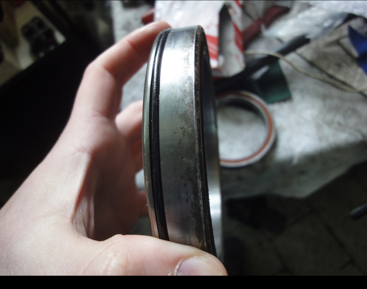

Рав 4 2007г, подшипник задней муфты служит +-10т.к брал фирмы nsk и Toyota, оба ходят примерно одинакова. В чем может быть причина столь быстрого выхода из строя ? Пробег под двести

Скорее всего кривой монтаж. Например не было проставки что бы давить прессом в наружную обойму. Я уже почти 100 наездил после замены
Работаю в сервисе. Сам менял подшипники на двух рафиках. В обоих случаях проблема была в заклинившей задней крестовине.

Поддержу. Кристовина с люфтом и подклинившая, разбивает подшипник.
Причина столь частой замены подшипника, в моем случае оказалось в неисправности кардана
И в чем она проявилась
Крестовина вышла из стоя, и небольшой люфт кардана. В понедельник поеду отдавать на ремонт

Тут может быть два варианта почему умирает подшипник: 1) Смотрите внимательно при разборе муфты от редуктора, если есть масло, значит надо менять сальник хвостовика т.к масло просто напросто вымывает всю смазку с подшипника; 2) Резиновое кольцо на электромагните ссыхается и пропускает воду
« да еще, уплотнители на подшипнике разные, красный ориентируется вовнутрь к корпусу муфты он жестко прикреплен к наружному кольцу подшипника и не вращается, черный — наружу- он наоборот прикреплен к внутреннему кольцу подшипника и вращается вместе с ним, почему так сделано — надо подумать но на старом подшипнике ориентация именно такая» -это с форума.
Себе этот подшипник поменял где-то на 240-250к(точно не помню). Сейчас уже 290 и все ок. Покупал оригинал тойота, внутри лежал НСК. Я думаю огромную роль играет защита муфты, она защищает от брызгов. Менял кстати в гараже, популярные сервисы не брались за эту работу 🤣🤣🤣
Запомнить просто. Как калоша. Внутри красная снаружи чёрная.))
дело было не в бабине, Д****** СИДЕЛ в сервисе!
Дружище! 8 раз менял этот *лядский подшипник в «толковых» сервисах Санкт-Петербурга. Устал. Съездил в апреле в Москву, посетил сервис, который как оказалось действительно разбирается в причинах. В итоге дефектовали редуктор, а именно, левое заднее заклинившее колесо, которое 8 раз никто не мог проверить… поменял подшипник и уже 15000 тьфу тьфу кайфую.
Подскажи, а в чем конкретно проявлялся дефект редуктора ?
Шум при прокручивании колёс, тяжелый ход колес
PampuhVik
И проблема решилась заменой редуктора ?
Поменял редуктор и муфту. Все работает
Чем колесо клинило, тормоза, ступичный?..
Ничем из Вашего перечисленного. Я не сильный механик, чтобы правильно указать узел, а вводить в заблуждение не хочу. Машину вывесили на подъемник, и просто руками крутили задние колёса. Заднее левое очень тяжело крутилось, решено было слить с редуктора масло, в итоге скрутили пробку и оттуда лилась просто белая эмульсия. После того как все слили, колесо начало крутиться.

Когда менял свой сервисмены сказали что если поставить подшипник не той стороной то проходит как раз +/-10000км
А случаем не сказали, какой стороной правильно?)) я менял на разных СТО, исход один…
Извини дружище, к сожалению не нашел фотки когда менял. Предполагаю что они тебе ставят так же как стоял предыдущий.
