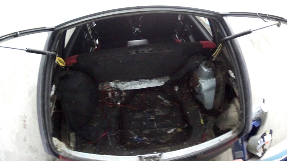

Вообщем За…ал меня скрип багажника последнее время, и решил таки я конкретно усилить стойки распоркой. На рынке распорок различных сейчас уйма, но это все выглядит не очень убедительно. Распорка будет хендмейд вверена на века! Но это уже в следующей записи
Психанул…

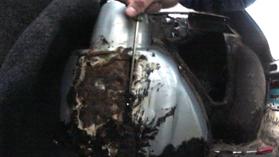

Разобрал весь багажник выдрал музяку, начал снимать все со стоек и меня сразу насторожила шумка на них, не к добру это подумал я! И увы мои худшие опасения оправдались под ней ржа и влага! в стойке дырки! прошлый хозяин решил все шпаклей затереть и зашумить! олень сохатый… ну да ладно…
Снял всю горе шумку, содрал шпатлевку, и обнаружил следующее
много ржавчины и дырка продольная, термиты завелись, завтра вырежу весь этот кусок и вварю новый! Вторую стойку еще не трогал, но там думаю тоже самое! В этом и вся причина скрипов, кузов не достаточно жесткий, на кочках шатает.

Мда, поела моль стаканы, мои вообще идеальные и в заводской краске были. Интересно отчего они так гниют или их рвет?
нет просто плохо обработаны были, не в заводской, были просто зашпаклеваны и не обработаны, от этого пришла еще большая печать! железо родое за 15 лет без должного ухода вот так вот прогнило
мои только со стороны колес густо замастичены были, я внутри еще свинцовым суриком покрыл, чтоб уж наверняка. у крестного так на 2106 днище обработано — за 20 лет ни единого намека на ржу
ну вот должный уход, о чем я и говорю)
у меня днище уже меняли прошлые владельцы, по сварочным швам видно…владелец я 7) за последние 2 года сменилось владельцев) самое долго она была конечно у первого хозяина
я у своей 6-й по счету, у последних двух она недолго была, у первого — 2 года, у второго — 4, у третьего — 5 лет, а потом — по 2 месяца, пока не попала ко мне. В апреле — будет годовщина наша
у меня в июне будет 3 года, по моему… да 3
полагаю, что свое 20-летие машина точно со мной встретит
Это у них болячка! Во всех моих переднеприводных тазах варил! Как обьяснил сварщик, там двойной метал и конденсант хавает метал!
та же херня у меня =) этим летом надо будет подварить тоже

шумка скотина отслаивается и под ней конденсат образовывается, ну а дальше гниль, у меня так новое днище пострадало, я ещё с 15 лет не любитель шумки был и в 16 когда я купил восьмёрку я убедился что шумка це зло, если бы ещё годик поездил бы то спокойно содрал бы эту гадость и днища уже не было бы, пока только по бокам дырки и во время я её содрал, сдирал со всей машины шумку, ох и намучался я с этой мерзостью, если будут вопросы по удалению шумки то пиши в личку расскажу и вообще есть запись в моём блоге там я тоже подробно расписал как удалять это дерьмо!

Да не совсем так все плохо, ржа просто под шумкой пошла, криворукий кто то да меня пытался сделать как лучше а получилось как всегда

болезнь в самарах выгнивает из за подкрылка

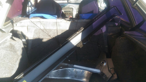

Воу воу, вот эт п***. ну тут даж не поэтому скрипы, задняя часть сама по себе по жесткости не очень, но эт канеш тож сказываеться, кст ханд мейд распорка это крест вваривать будешь?
да крест, плюс наверное поперечину, еще не решил
Креста вполне хватит, если еще косынками усилишь
