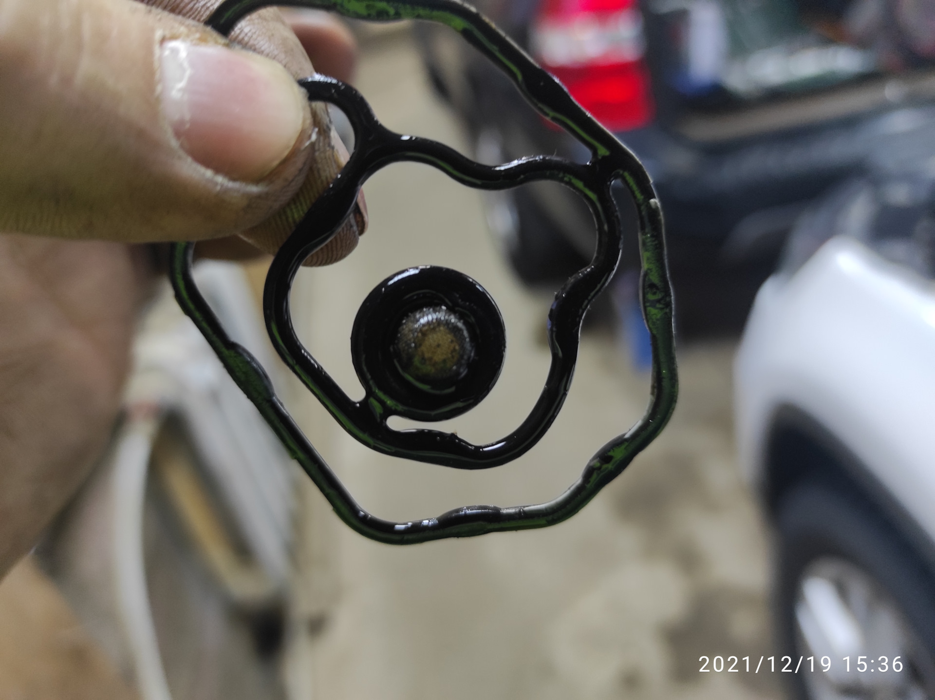

В прошлой записи был рассказ как я чуть АКПП не положил. Конечно сказать что я очканул, это ничего не сказать. Но надежда была и по этому я пошёл по пути наименьшего сопротивления. 😁 Первым делом было купленно масло DW1 от Honda. Цена конечно 3.14здец.😑
Дальше всё как у всех. Открутил сливную пробку
Масло слилось темно но без запаха гари.
На магните была шуба, забИл её сфотать. 😁 На Торнехе шуба не больше была.
Далее мерными стаканами определил что слилось у меня масла 3.650.
Заливал свеже масло через щуп т.к. других способов я не знаю.)
Ну и как же не промыть соленоиды?! Для этого нам потребуется прямые руки не большой набор инструмента и время.
Дальше пошли в ход отдельно стоящие солинойды ну и датчики частоты вращения.
После сборки прокатился и заметил что пробуксовки ушли но не большой толчек при переключении с 2-ой на 3-ю и обратно присутствует. Через пару дней подъехал и фильтр
Замена заняла от сили минут 30. Открутил два болта на 6 под ключ на 10 и отвёл в сторону маслянную трубку
Потом ключем на 24 откручиваем сам фильтр и собираем в обратной последовательности.
Теперь к наблюдениям. Коробка стала работать плавнее.
Ну в общем как-то так. Спасибо за внимание!
PS. Дело было не в бобине. Просто накрылся сдвоеный соленоид. Замена на бу помогла. АКПП заработала как прежде. 😁

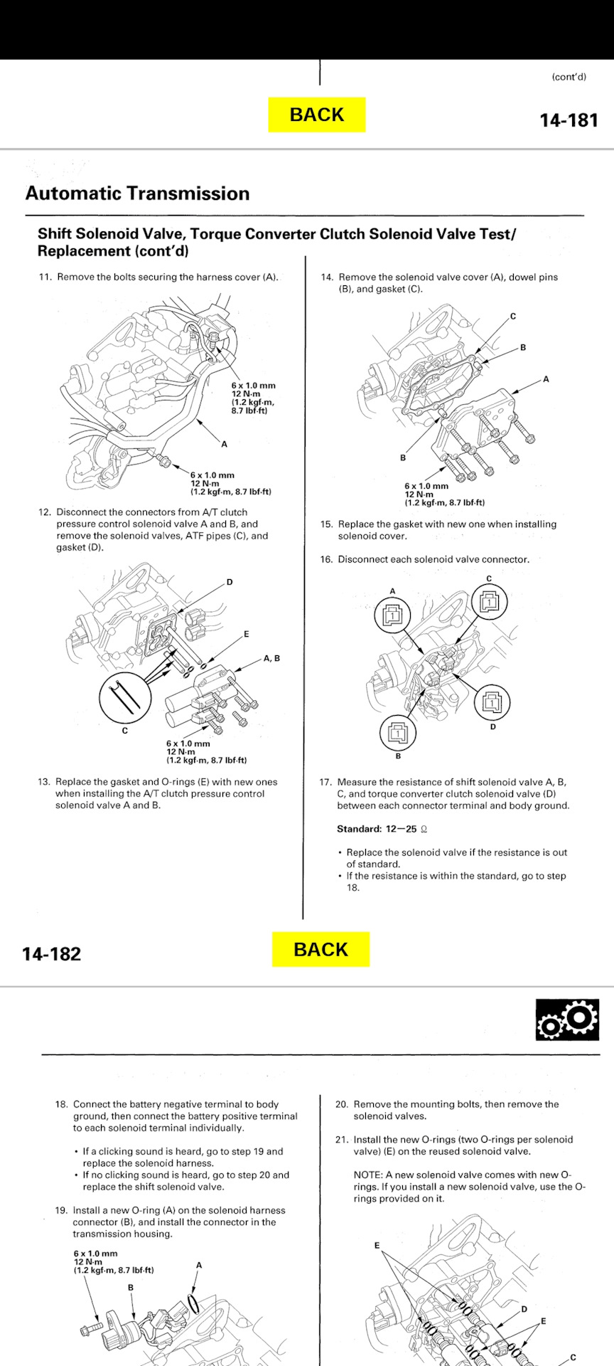

Проблема ушла частично к сожалению. 😕 На холодной коробке наблюдаются пенки и подвисания. Р0740 указывает на то что блок управления обнаружил проблему с эл.магнитным клапаном блокировки гидротрансформатора.
Ну это вроде лечится ремонтом или заменой клапана, с такой ошибкой желательно пока не ездить на больших скоростях более 70км ч, я сегодня гляну что мануал говорит по этому поводу.

Ещё можно через HDS соленоиды протестировать, если не они, то бублик скорее всего в ремонт
lev-vat
Проверь соленоиды, сопротивление между контактом и корпусом должно быть в пределах 12-25 Ом, блокировка гидрика соленоид С, я взял с мануала на рестайл, у тебя может быть по другому?
Что-то не додумался прозвонить. На новогодних праздниках займусь. Но что-то мне подсказывает что малой кровью я не обойдусь.
