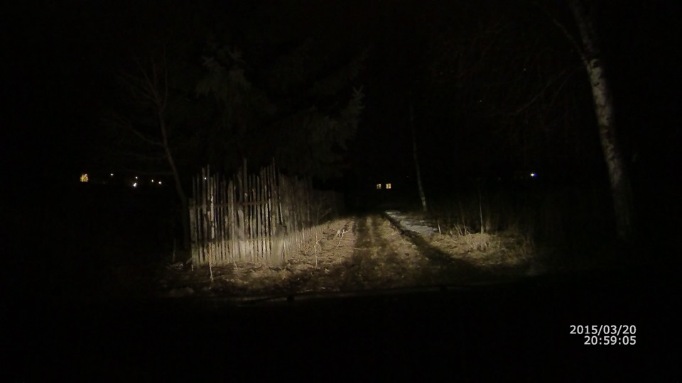

Вечерне-ночное видео. Случайно нашел пару видео с этого регистратора: дневное, ночное. Ночное видео показало, что на машинах перед собой номера получаются пересвеченными. Плохо, но надо убедиться самому. Еще есть опция в меню WDR — развитие темы HDR. В общем, это выравнивание участков видео по экспозиции (или что-то типа того).
Ночные видео лить не буду. На много более жестоким будет вырывать кадры из них!

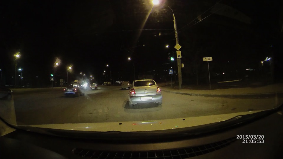

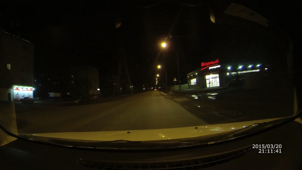

Но перед этим я попытался разобраться, что дает WDR. Технология работает! Детали в тенях хорошо видны!

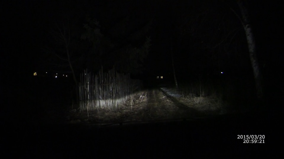

Посмотрим, на разницу ночью:
Замечу, что без WDR картинка более естественная, и в то же время нельзя сказать, что в режиме без WDR совсем ничего не видно.
Улица с WDR и без него. С WDR выглядит менее естественно, но видно больше. Делаем вывод, что режим можно просто включить и оставить насовсем.

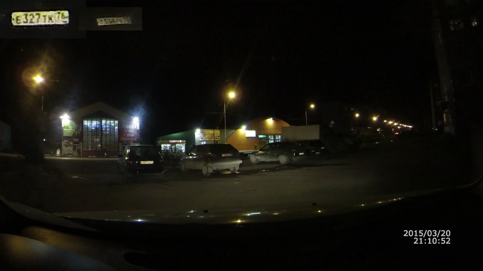

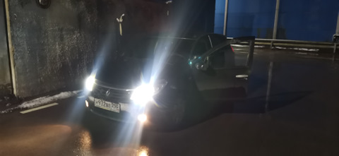

Ну и под занавес номера в режиме WDR.
В принципе, номера читаются, но есть такие варианты, где номер пересвечен:
Но есть и нормальные
То есть пересвет, видимо, как то связан с углом положения номера относительно фар и камеры.

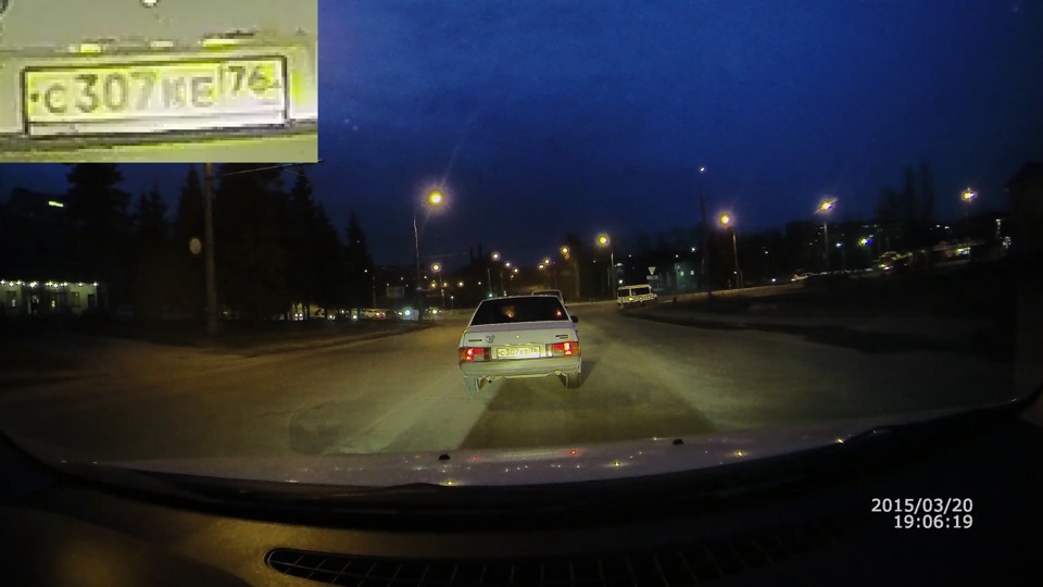

Без WDR номера прочитать тоже реально:
Удивительно! Будущее уже наступило! В период аналоговых камер наблюдения считалось, что для чтения номера авто, номер должен занимать до четверти размера кадра.
