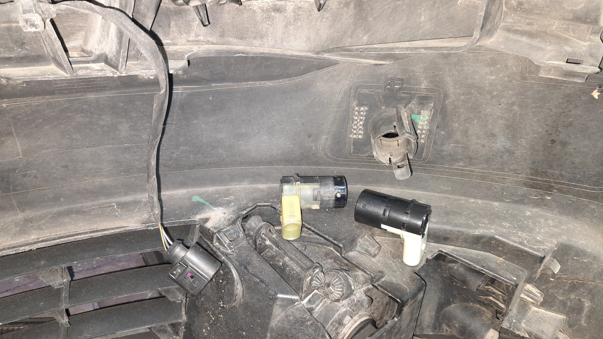

Ещё летом периодически выпадала ошибка по переднему датчику парковки.
Плохо что при не исправности любого датчика перестают работать как передний парктроник так и задний парктроник вместе с камерой. С приходом зимы и появлению реагентов на дороге ошибка «поселилась» на постоянно. Возможности неисправности были две: окисление (обрыв) проводов или неисправность датчика.
Для осмотра нужно снимать защиту двигателя и бампер. Дабы не тратить время на ожидание запчастей сразу был куплен датчик парковки.
Однако мне всё равно пришлось быть пешеходом. После снятия бампера я увидел супер ремонт. Не знаю кто это делал предыдущий хозяин или ещё кто то. Факт мне пришлось заказывать и ждать фишку.
Фишка была установлена датчик заменён — всё заработало.
ВАЖНО: После проделанной работы я подключил сканер стёр ошибку — она удалилась и я установил бампер и защиту. Но когда я выезжал из гаража и включил заднюю передачу снова выпала ошибка по парктронику. Как оказалось я перепутал провода в фишке и мне пришлось повторять процедуру снятия бампера. Поэтому, если производить работу с ремонтом парктроника, то перед окончательной сборкой обязательно включите заднюю передачу и только после этого проверяйте отсутствие ошибок и финальную сборку.

Крайние передние датчики, легко меняются без снятия бампера, через снятые решетки птф!
Интересно, сколько китайский прослужет, хотя достойная фирма!
Да! По фото вижу что всё рядом. Век живи век учись.
я менял не снимая бампер.
а так по фишке — что у меня не спросил? у меня есть запасные
Вопрос на всякпож: центральные передние тож ч/з решетку можно достать?
Я лично все передние снимал и ставил без снятия бампера.

А передний средний можно заменить не снимая бампер, не знаешь? вроде где-то читал, что если разобрать и снять рамку под номер, открывается доступ
Можно
LeBanner
На дизеле 3.0 никак.
жаль
а хотя бы руку до датчика просунуть тоже не получится? он у меня во внутрь провалился, выскочил из креплений (скорей всего какой-то урод "побаловался" во дворе). Мне бы его на место вставить не снимая бампер
Но только на бензинках, у дизелей там кулеры…
на дорестовом 2.0 дизле правый можно поменять. у них кулек только слева
