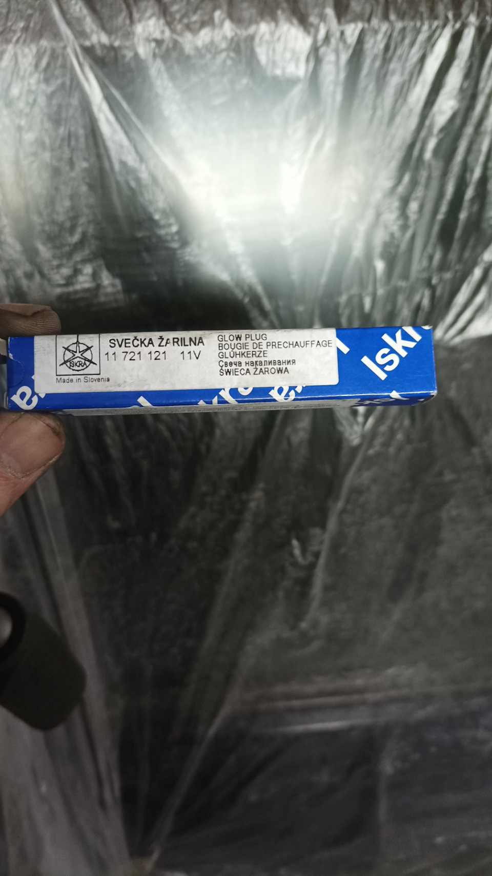

Так же в холодную погоду машина начала заводиться как-то не так, по звуку как не работающие свечи накала, но при этом запускалась легко.
Проверив — две свечи не работают.
Купил свечи накала ISKRA — 11721121 -18р. х4.
Старые свечи открутились очень легко, откручивал на полностью прогретом двигателе, на удивление свечи накала стояли ещё оригинальные с маркировкой vw и бош.
Новые свечи накала при установке ничем не мазал, зажимал динамометрическим ключом 18Нм.
